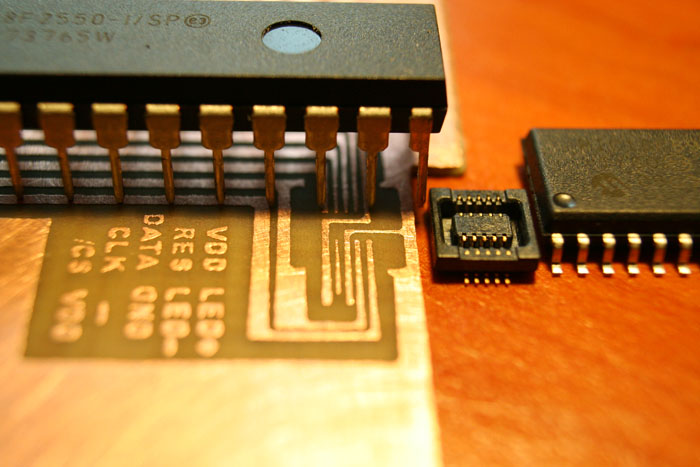

(#) pici válasza Georgee hozzászólására (») Márc 8, 2008 /
Házilag szerintem az UV-s nem éri utol a lézerest.
Ha kell egy DIP-es ic lába között 4 vezetéket el tudsz vezetni.
Itt én egy csatlakozót csináltam elég volt a 0,02 inch távolság
(#) vtsoftware válasza pici hozzászólására (») Márc 8, 2008 /
Te jóóóó isten.
Hogy a fenébe csináltad? Ez nagyon ottvaaaaan.
Mikkel csináltad? Mármint LED/Higanylámpa...... ilyesmi.
Erre nagyon kíváncsi vagyok mert nekem a vasalásos technika nem jött be, a rajzolás meg áhh.
(#) pici válasza vtsoftware hozzászólására (») Márc 8, 2008 /
Ez vasalással van... lézernyomtató műnyomó vasaló víz maró...
