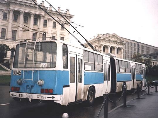

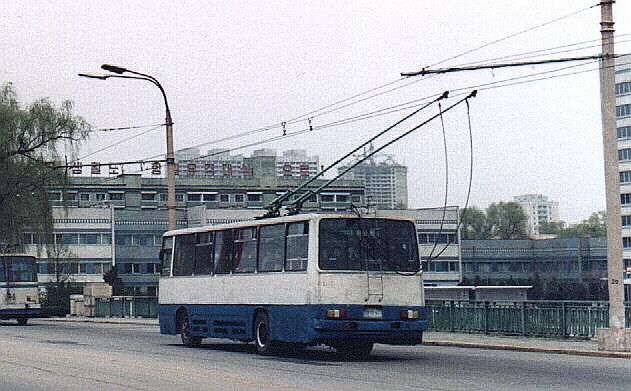

Lenne egy kérdésem, aminek nem szeretnék új topikot nyitni ezért felteszem itt. A trolik áramszedője hogy van kialakítva, hogy nem zökken ki a drótból? És amikor megáll a troli, akkor azt leengedik vagy sem. Ha leengedik hogy teszik vissza a helyére?
(#) Ricsi89 válasza bankimajki hozzászólására (») Feb 17, 2010 /
Szerintem egy fém, amiben egy félkör alakú bevágás van az egyik oldalán, amiben megy a felsővezeték, így nem tud kimozdulni oldalirányban. A második kérdést viszont nem értem pontosan. Arra gondolsz, amikor megáll pl piros lámpánál, vagy hosszabb időre? Ha hosszabb időre a telephelyen, állomáson, műszaki probléma miatt áll le, akkor leengedik, majd amikor vissza kell tenni, akkor ha jól emlékszem egy hosszú szigetelt pálcával igazítják a helyére. Ja persze lekapcsolt főkapcsolóval csinálják mindezt. Valami régi filmen mintha így láttam volna. Régebben voltak valamelyik csatornán ilyen régebbi oktatófilmek, ott voltak ilyenekről szól. A vasútról is volt, a buszokról több film, stb. Ezeket kellene valahogy megszerezni. Ezeket szívesen nézegetném.
(#) Stadi válasza bankimajki hozzászólására (») Feb 17, 2010 /
Amennyire tudom, az áramszedő rudak végén U alakú papucsok vannak, flexibilisen rögzítve. Ha megáll a troli hosszabb időre, akkor le szokták húzni a szedőit. Visszarakni hasonlóan lehet: a troli hátulján van szürke alumínium házban áramszedőnként 1-1 orsó, rajta drótkötél (olyasmi önvisszacsévélős megoldás lehet benne, mint a porszívóknál a kábelvisszahúzás esetében). A vezér a drótot fogva kiakasztja a helyükről a szedőket, és szemmértékre belövi, hogyan kell visszaereszteni a kábelre. Aztán szép lassan felengedi. (Az áramszedő rúdja rugós, így "magától" felemelkedik.) Néhány próbálkozás után szokott sikerülni a bűvészmutatvány.
Sokkal érdekesebb a felsővezeték kereszteződések és a váltók (ilyen is van!) technikai kivitelezése.
Szerk.: Az orsós önvisszacsévélős megoldás természetesen gyengébb erőt fejt ki lefelé, mint a szedő rugója felfelé. Azt a célt szolgálja, hogy a drótkötél ne lógjon le, hanem mindig feszes legyen. A "betáp" az áramszedők tövében van, nem ezeken a drótköteleken megy a nafta.
(#) bankimajki válasza Ricsi89 hozzászólására (») Feb 17, 2010 /
Na jó de akkor elég kifinomult szerkezet kell, ami stabilizálja az áramszedő dróthoz feszítését, mert ha pl. megy 50km/h-val és jön egy kis hupi, akkor igencsak mozog fel-le a troli. Ezt azok a nagy szerkezetek a hátulján tudják követni? (Ha igen, akkor az sem egy rossz cucc.)
Mint ahogy Stadi írta, meghatározott rugónyomással feszül felfelé a rúd, de egy bizonyos ellennyomást képez a felsővezeték és a hátsó kötél is. Így ha hupli van, akkor tudja követni a távolságváltozást. Nem kis munka ezt megtervezni hibátlanra. Bár egyszer kell megcsinálni jóra és utána onnan másolni kell csak.

Az első képedet a Trollino-ról van szó. Bővebben: Link Itt van picit lentebb, hogy Debrecenben ilyen dízel villamos trolik vannak. És az előző hsz-edben is van egy kép, amin ott a szigetelt bot ,amivel leeresztik, beillesztik a ZIU áramszedőjét. Ilyenről beszéltem, amikor bankimajkinak írtam a jó hosszú válaszomat, hogy ilyet láttam filmben is.
