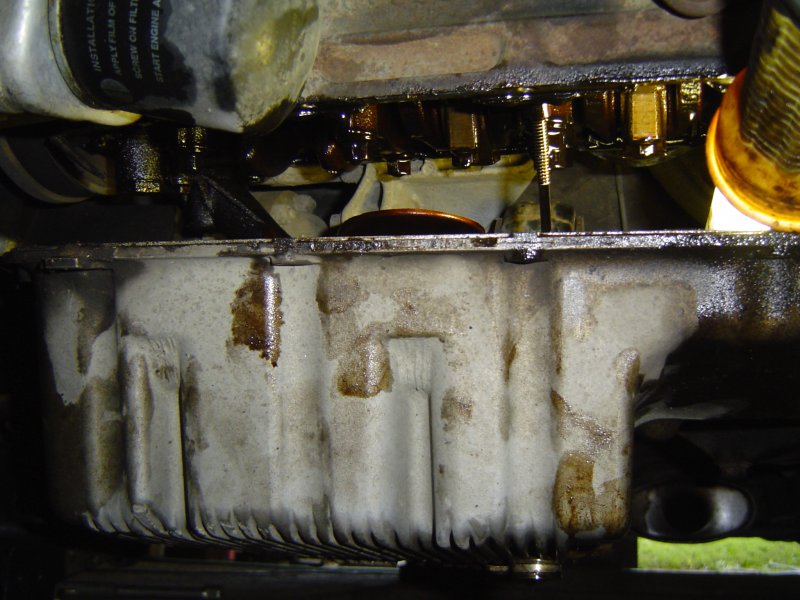

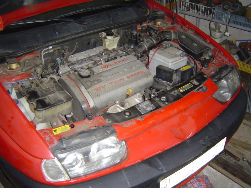

Pihenésképpen szétszedtem a kocsimat, folyt az olaj a repedt dekniből, kénytelen voltam kicserélni... végre nem kellett nagyító az alkatrészekhez
(#) Ricsi89 válasza sooty hozzászólására (») Jún 8, 2011 /
Az nem kell, csak legalább kétszer annyi kéz, mint ami az átlagembernek van, meg jó idegrendszer ahhoz, hogy a hülye helyen lévő csavarokat ki lehessen venni. Nekem például ahhoz, hogy az olajteknőt levegyem, le kell venni a kipufogót is a motorról, mert a cső felett is van csavar, na meg a kipufogó épp az olajteknő alatt megy el.
(#) sooty válasza Ricsi89 hozzászólására (») Jún 8, 2011 /
Csak nem neked is ilyen alfád van, pont ezt csináltam... Kipuff le, jobb első kerék le, olaj le, kéz több helyen elör, 20 különféle csavar ki, olajteknő lefeszeget,zuhanyrózsa leszerel, tömítés, utána mindez fordított sorrendben a javított olajteknővel.
az már csak hab a tortán, hogy új szorító kellett a kipufogóhoz, mert eltörtem, és volt olyan csavar amit csak úgy tudtam kivenni, hogy köszörülni kellett hozzá egy célszerszámot, amivel elérem.

(#) Ricsi89 válasza sooty hozzászólására (») Jún 9, 2011 /
Nem ilyen van, de ezek szerint elég sok helyen alkalmazzák ezt a megoldást. Itt is volt olyan, hogy a dugókulcs nem ment rá a csavarra, mert az olajteknőnek van egy külső pereme is hajtva. És nem fért el a kulcs a peremtől. Na akkor azt szépen leköszörülni, hogy rá tudjam dugni a csavarra. Akkor a leghülyébb helyeken lévő csavarokról még nem is beszéltem.
