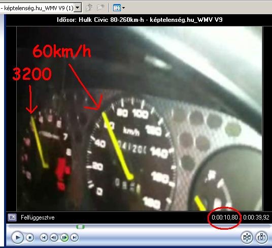

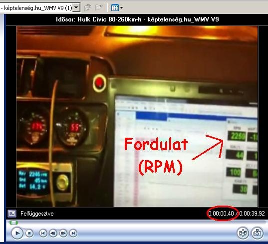

- A videó első képkockái. A fordulatszám 2259RPM (Pic1). Mialatt, hallani egy kellemesen doromboló kb. 900-as fordulatot. Hatodik másodpercnél, kuplung benyom, s kis gázfröccsök kíséretében mutatja, hogy egyesben van (balra fönn).
- Elkezd finoman gyorsítani, ezalatt a kamera rámegy a műszerfalra s mutatja, hogy 60-al mennek, miközben a fordulat kb. 3200-as (pic2). Igen ám, de amíg a kamera a váltóról átment a műszerfalra, látszik egy kis úttest a maga "forgalom elől elzárt terület"-ével, a 9,5. másodperctől egészen a 10,5. másodpercig. Azaz, egy teljes másodpercig. 60km/h-val haladó autó 16,6 métert tesz meg másodpercenként. Szóval, ti is ilyen lassúnak láttok egy ilyen csíkozást elhaladni az autótok mellett, ha 60km/h-val mentek? Ugye nem.

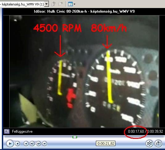

- Ezután jön az ominózus 80, ahol épp betette kettesbe, 4500-as fordulattal. De ilyen hangja van egy 4500-as fordulatnak? (Pic3)

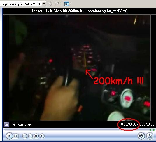

A kamera rángatózik, felbukkan az úttest a felezővonalakkal, a motornak a hangja visszamegy szép duruzsolóra, de hopp... a szép lassan elsuhanó felezővonalak látványa mellé bevillan a kilométeróra a maga kecses 200km/h-jával (Pic4). Hogy is van ez?
