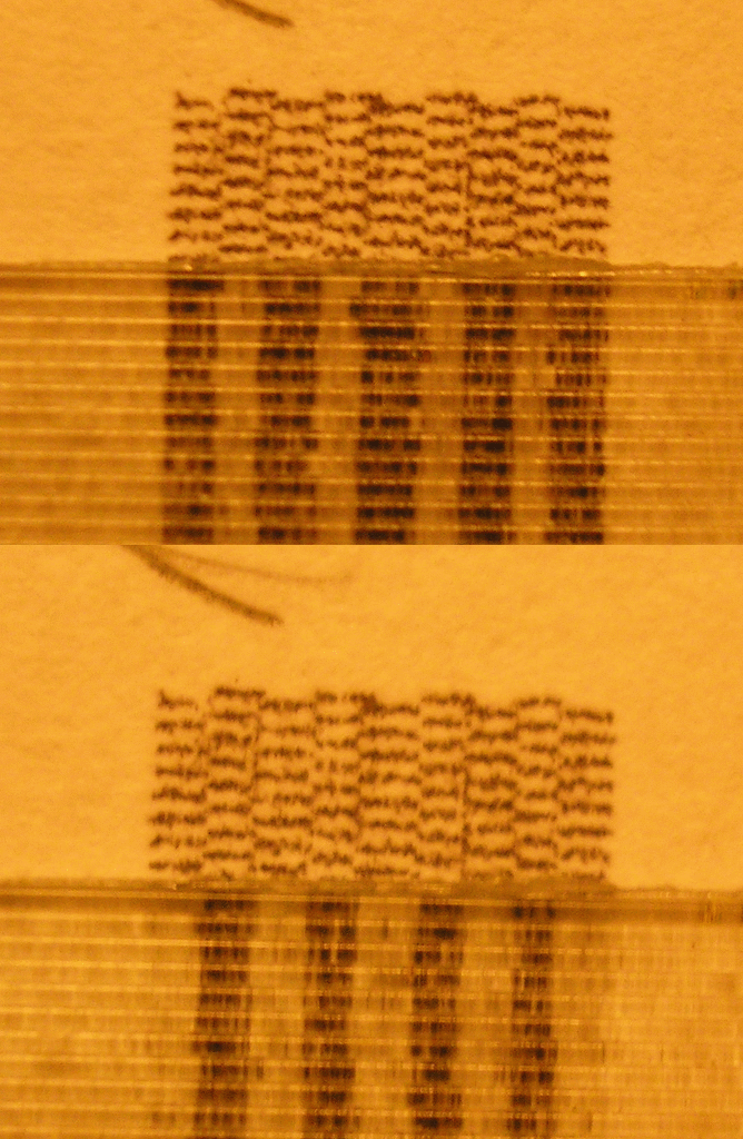

Van egy képeslapom, amit ha merőlegesen nézek, egy képet látok, ha kb. 30 fokban nézem, akkor más képet mutat. A működése tiszta, a plexilap kialakítása speciális. Szeretnék nyomtatni házilag egy képet, amit ha ráragasztok a plexi hátuljára, ugyanazt a hatást tudom elérni. Ez házilag kivitelezhető, mert elég pixeles a kép eredetileg is. Milyen módszerrel tudnám pontosan lemérni, kitalálni, hogy mekkora távolságonként kell a két képem felszeletelni, és összeilleszteni? Próbáltam a csatolt kép alapján olyan sávot találni, ahol egyik szemszögből a fehér papírt látom, a másikból pedig csak feketeséget, de nem jártam sikerrel. Nem egyértelmű a pontos hely. Van ötletetek? Köszönöm! Addig is próbálkozok még.
(#) mikrokapcsolo válasza Kovidivi hozzászólására (») Jan 3, 2014 /
Szerintem a plexire van nyomtatva a kép, mert amit most szétkapartam hűtőmágnest, azon alul nincs semmi,csak egy fehér háttér, és a plexin van a nyomat, valahogy mint amit a képen próbáltam rajzolni.
(#) Kovidivi válasza mikrokapcsolo hozzászólására (») Jan 3, 2014 /
Jó az ötlet. A recés fele van felül, az alsó rész teljesen sima. Nálam is erre a sima részre van nyomtatva. A rajzod alapján már lehet el tudok indulni. Ha belegondolsz, és sík az alja, akkor is csak egy sávot látsz, ha belenézel. Köszi a tippet!
szerk: A fényképezőgépem szerint ezek a hegyek le vannak kerekítve.

(#) Kovidivi válasza Kovidivi hozzászólására (») Jan 3, 2014 /
Csak sikerült!
Már csak az a kérdés, hogy hogyan illesszek össze két képet. 60 szeletből felváltva kellene a két kép szeleinek következnie... A 60 szeletnek pedig pontosan 1.04cm szélesnek kell lennie.

(#) Kovidivi válasza kaqkk hozzászólására (») Jan 4, 2014 /
Egyik kedves fórumtársunk segített, a lenticular szóval programot is találtam, demó, de tökéletesen működőképes. Már csak korrigálni kell a képet, egy kis elcsúszás van benne. Jó kis játék volt
