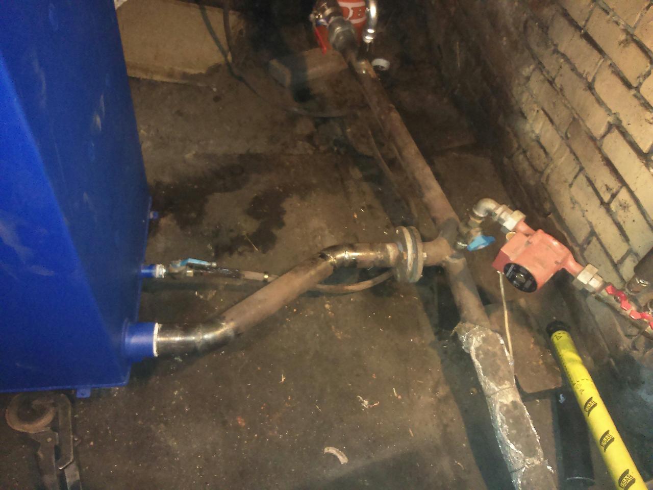

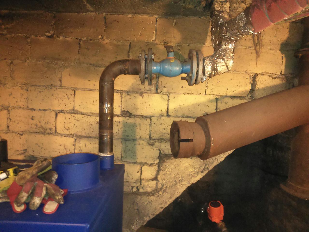

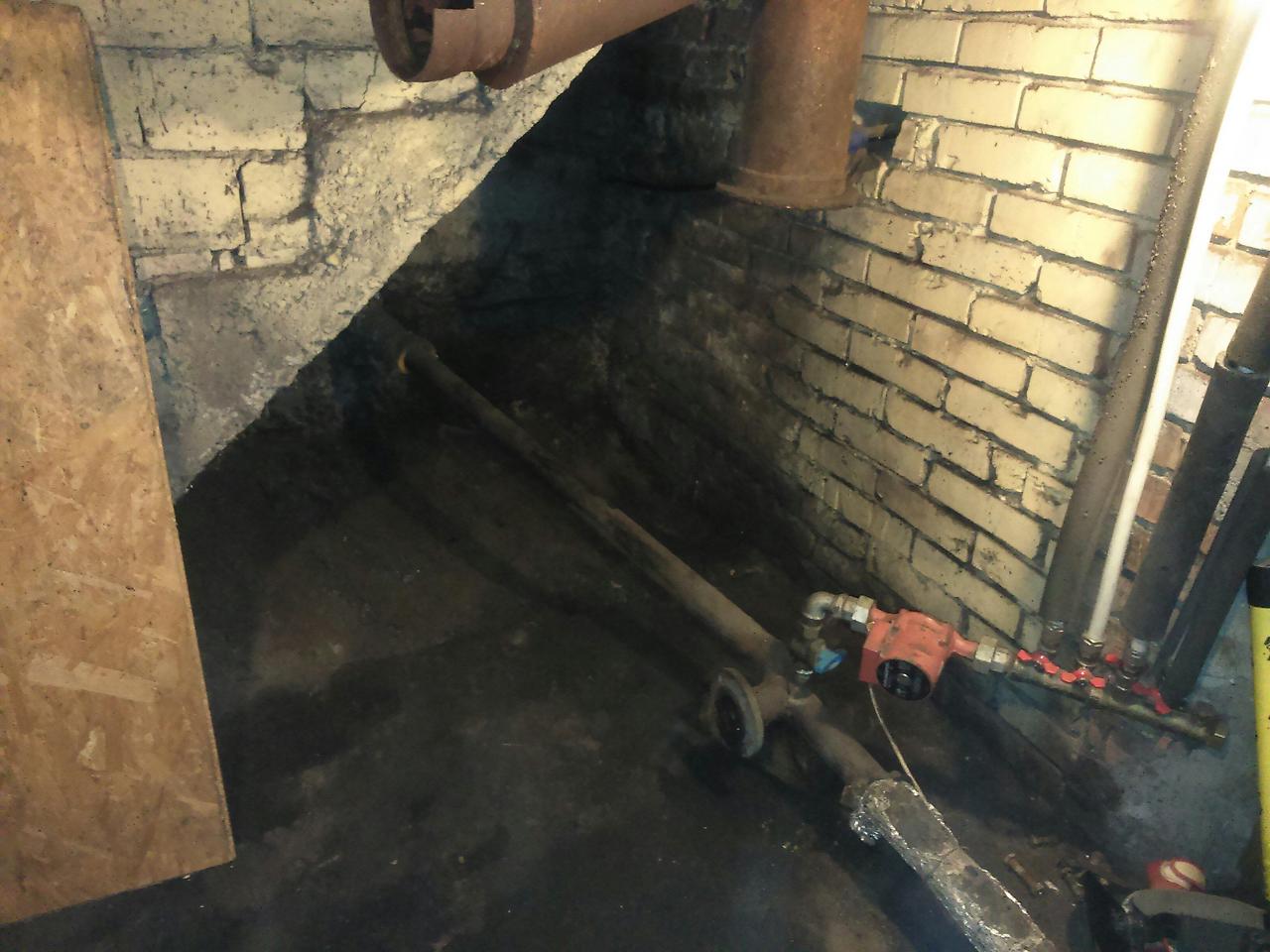

Tegnap csináltam egy kazán cserét (vegyes tüzelésű) igazából el sem akartam vállalni, de ismerős volt.
Semmi segítségem nem volt, egyedül a kazánt segített beállítani, anyagokat ő intézte, én meg a többit.
Előremenő, visszatérő, és a kéményt kellett megcsinálni plusz még egy golyós csap + kerülőág a szivattyúnak. Meg is csináltam szépen, becsületesen, elég szűkös volt a hely, ott voltam reggel 9 től 16:30-ig. Aztán mikor mondtam az árát, még én éreztem kellemetlenül magam... Beszéltem az egyik fűtés szerelő ismerősömmel, azt mondta hogy kicsit sokat kértem, de mikor mondtam neki hogy 8Db 2"-os hegesztés + 2Db 1"-os hegesztés volt, plusz a menetes kötések, meg a 160-as kémény csövet is körülhegeszteni, azt mondta hogy úgy már okés.

(#) zoly15 válasza (Felhasználó 15355) hozzászólására (») Okt 5, 2014 /
Persze Megadta amit kértem, aztán lement megnézni a melómat láttad volna azt a tekintetet erősebb volt egy vágó lézerénél, de tökéletes melóba mit talál kivetnivalót?

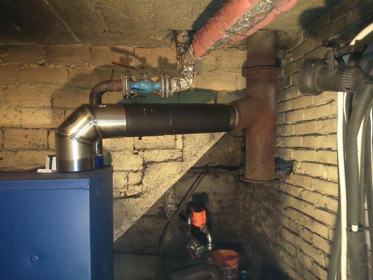

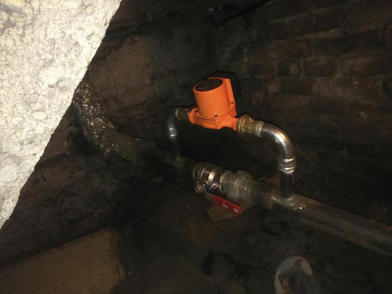

(#) Bakman válasza zoly15 hozzászólására (») Okt 5, 2014 /
Második kép: Motorral felfelé nem rakunk keringetőszivattyút. Függőleges részbe nem tudtad rakni? Ekkor még golyós csap sem kellett volna, hanem csak egy lengőszelep, így áramszünet esetén sem szűnik meg a keringés.

(#) zoly15 válasza Bakman hozzászólására (») Okt 5, 2014 /
Sajna csak ide lehetett rakni, De így legalább lehetett légteleníteni, nem úgy mintha vízszintesen lenne....
