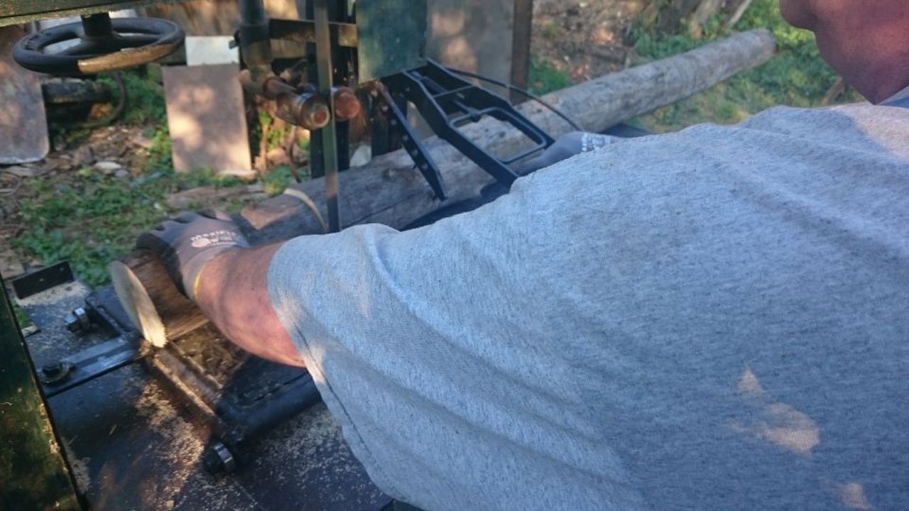

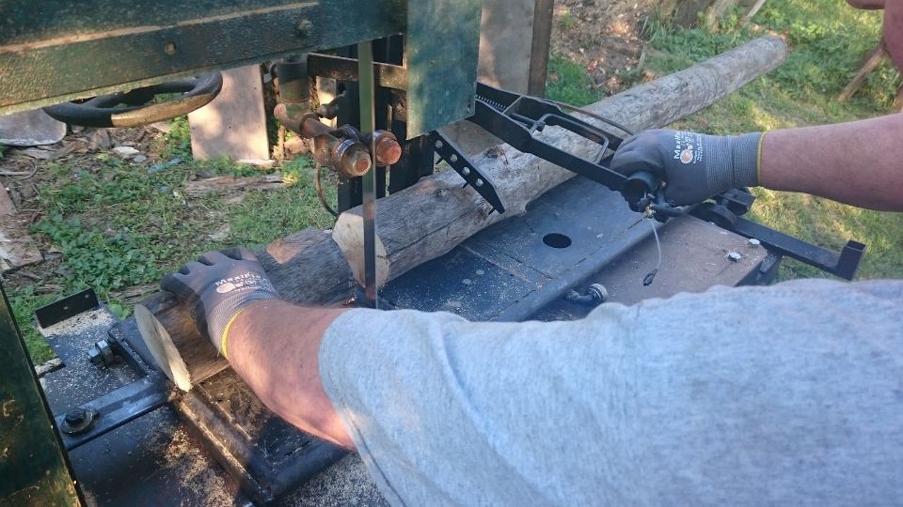

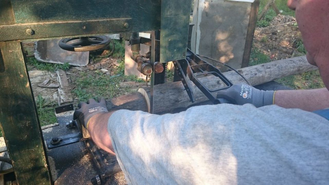

(#) erdgab hozzászólása Máj 9, 2016 / 2
Ma megkezdtem a következő téli tüzelő egy részének összemunkálását.A gép vagy 25 éves a segédeszköz kissé fiatalabb,eddig ezt még nem mutattam,lehet kritikával illetni,de nagyon hasznos eszköz a számomra.

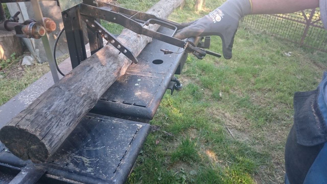

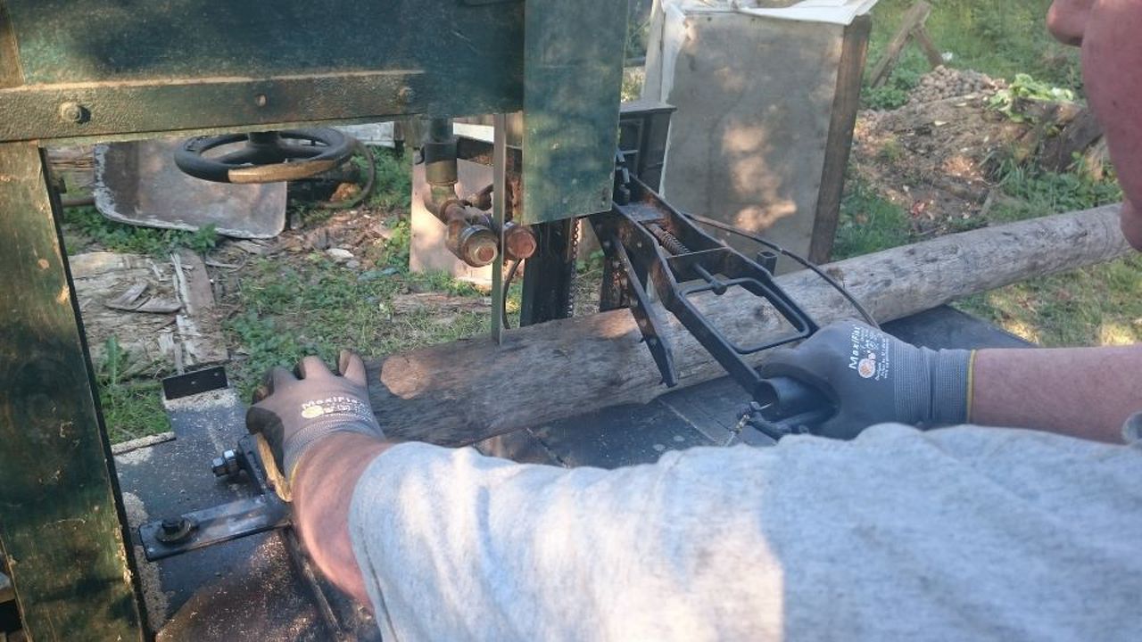

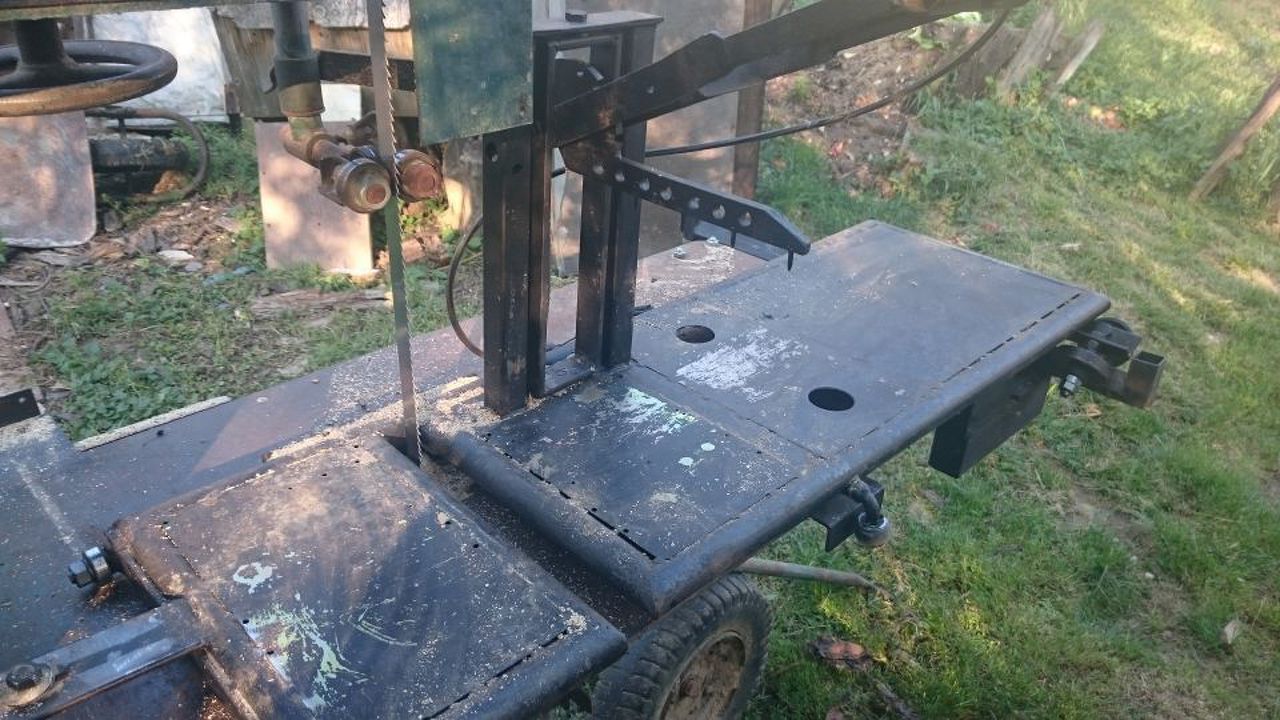

(#) erdgab válasza erdgab hozzászólására (») Máj 9, 2016 / 2
Még néhány.

(#) Frankye válasza erdgab hozzászólására (») Máj 10, 2016 /
Nem rossz jószág, bár az nem teljesen világos, ha az egyik kezeddel a kart úzod le, akkor csak a másikkal tudod fogni a vágandó rönköt? Ez így nem a legszerencsésebb megoldás, nem?
(#) erdgab válasza Frankye hozzászólására (») Máj 10, 2016 / 1
Nézd meg alaposan.A kar belsejében van még egy állítható körmökkel ellátott kar (az a kifurkált),4 állása van,különböző vastagságú fákhoz,ez a kombinált kar egyben a leszorító is,ezen van elöl egy másik kisebb kar,ez mozgatja bovdenon keresztül az asztal reteszét,elöl látható egy műanyag kerék,ami függőlegesből elfordul kb. 90 fokot s szabaddá,áttolhatóvá teszi az asztalt.Amikor a karral áttolom az asztalt a fűrész elvágja a fát,bal kézzel elveszem a levágottat a jobb kézzel még mindig leszorított helyzetben lévő fát mozdítom jobbra (2-5cm,hogy ne ütközzön a fűrészbe visszahúzáskor),majd visszahúzom az asztalt a fával együtt és elengedem a kart,az asztal rögzítődik,old a leszorítás,odébb lehet tenni a fát az újabb vágáshoz.Elmondani kicsit hosszú,de dolgozni könnyű vele,ráadásul,nem tudja kikapni a kezemből a gömbölyű fát a fűrész.Mivel az asztal kerekeken gurul (mindkét irányba van végütköző) a nagyobb súlyú fát is könnyebb egyenletesen áttolni,elfűrészelni mint ha az asztalon csúszna.Maga a kar rögzíti a fát amikor lehúzom a hátsó támasz pedig a kart tartó 2 db. zártszelvény,mint egy satu szinte úgy fogja.Sokkal biztonságosabb mint kézzel fogni.Vágtam így 2 méter hosszú 20cm átmérőjű kerek akácfát is minden gond nélkül.Amíg nem volt ez az asztalom,sok bosszúság ért,egy pillanatra elmélázik az ember,elfárad a keze,nem úgy fogja azt a fát és már ki is rántja a kezéből a fűrész,ami ugye be is csípődik meg meg is tekeredik,aztán a lapnak annyi,hiába van úgy köszörültetve,hogy ne legyen kapó,saját tapasztalat.
Bocsánat a hosszú írásért!
