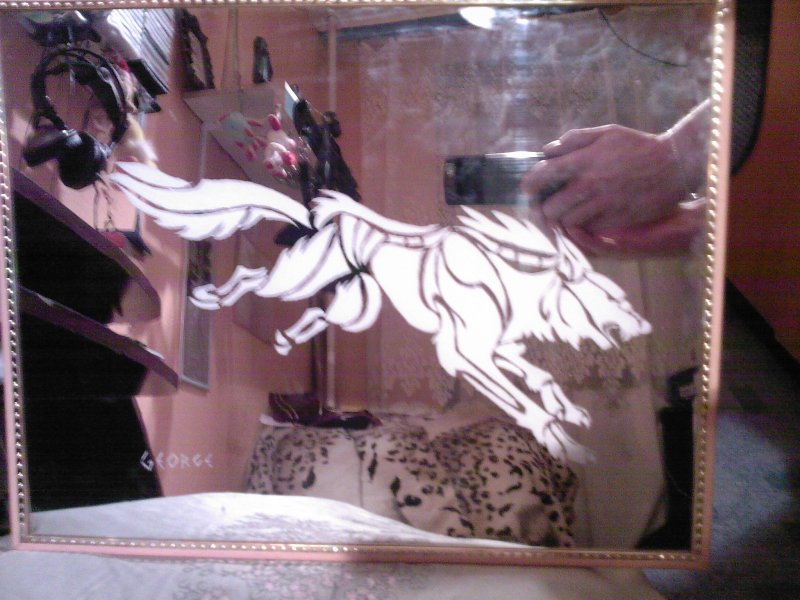

Hááát nekem jobban bejön a kézi gravírozó. A képen az a cica van amit tükörre akarok gravírozni. Akit érdekel itt meg tudja nézni azokat ami idáig készen vannak. Még azon gondolkozok, hogy dísznek csinálok egy tükörre nyomtatott áramkört
Googa okosan a nagyítóval el ne égesd a vezető sávot
(#) googa válasza Georgee hozzászólására (») Dec 8, 2008 /

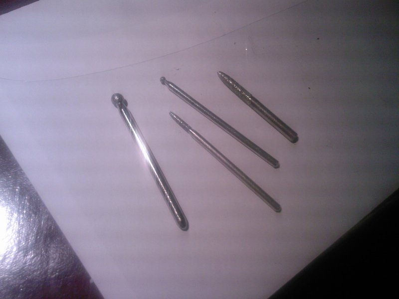

Nagyon ügyes vagy! Milyen fejet használsz a gravírozásra a sajátodon kívül? Én azt a hegyes (kúp alakú) csiszolópapír szerű, de kőkemény (rózsaszín) fejet próbáltam meg, mikor megvettem a kézigépemet. De azóta nem is használtam. Lehet csinálok egy ilyesmi ajándékot a páromnak, egy kis RGB led bevilágítással. Márha megmutatod milyen fejet kell használni...
(#) Georgee válasza googa hozzászólására (») Dec 8, 2008 /
A kollégámtól kaptam, persze nem titok milyen szerszámokat használok a bal oldalt a legelső egy gömbfejű csiszoló ezt a végén használom ezzel csiszolom át a kész rajzot jobbra haladva ez egy kis kúpos gravírozófej ezzel szoktam a kontúrokat kihúzni, a másik megint egy gömbfejű csiszoló csak kissebb ezt a kis hézagok csiszolására használom és végúl egy nagy kúpos gravírozó ezt meg nagyolásra használom azaz mint a bolond kisatírozom azt a részt amit kell. Persze a kontúr kihúzásnál figyelek, hogy mélyebb legyen és igy amikor satírozok ott megakad a fej és nem tud tovább menni, bár gyakorlat is kell röviden ennyi, én ugy látom az agy jobb CNC, nah meg több türelmet igényel
