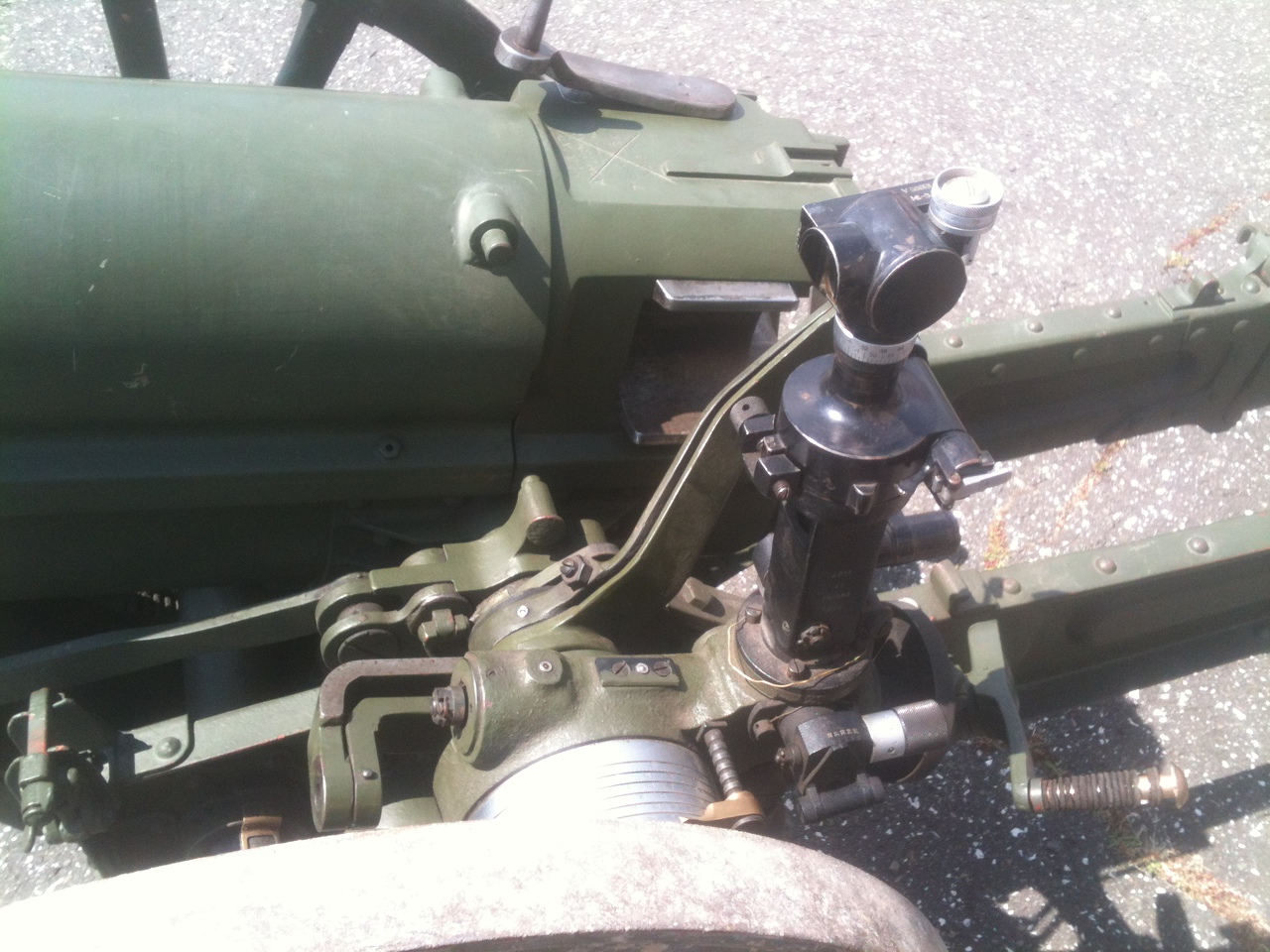

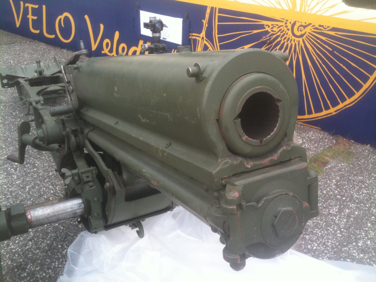

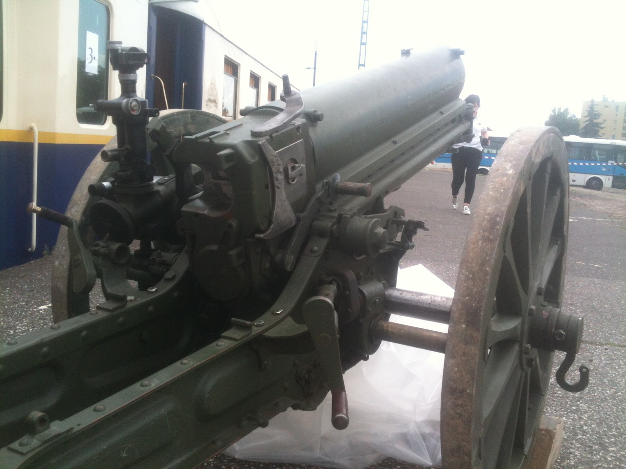

(#) szikorapéter hozzászólása Máj 24, 2018 /
Kicsit terelve a témát a kompresszorról, jöjjön egy kis haditechnika. Magyarországi gyártmányú (1917-es) tarack 75mm-es. Magyar ágyúgyár által készített, a Skodától licenszelve. akit érdekel róla videó annak link itt.
