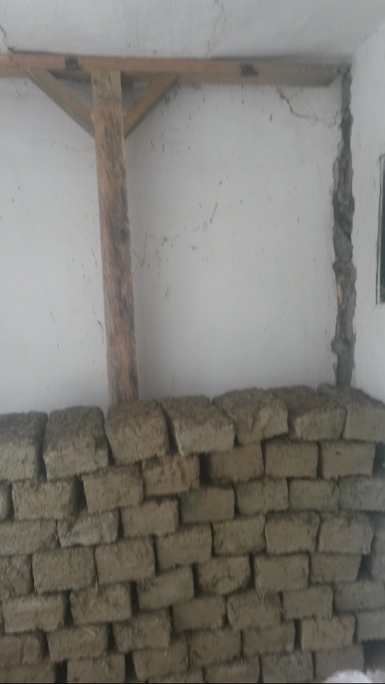

Korábban biztos raktam ki képet de most már rendelgetem az anyagot. A folyosó végi falat akarom újra rakni de a gondot a padló okozza mivel két külön öntésből áll vagy csak eltört. Kérdés: minimálisan meddig állhat a beton mielőtt rárakom a vályogot?

(#) granpa válasza jani1987 hozzászólására (») Aug 10, 2018 /
72 óra kikeményedés (járni lehet rajta). Ha nem nagy a terhelés, akkor egy hét után lehet falazni (Ytong, 1 szint). Teljes kötés ~30 nap. Ja, és vasat bele!
(#) jani1987 válasza granpa hozzászólására (») Aug 10, 2018 /
Full vályog lesz felette. A gond az hogy a szoba felől vályog, az udvar felől szilikát. Na ezt hozzam össze.

(#) jani1987 hozzászólása Aug 11, 2018 /
Hát akkor uraim induljon a banzáj. Megkezdtem az előkészületeket hogy minden kéznél legyen.
(#) (Felhasználó 116638) válasza jani1987 hozzászólására (») Aug 11, 2018 /
Kicsit meleg van a betonozáshoz, meg a vályogozáshoz, nem gondolod?
Hamar szárad, húz az anyag, repedhetnek a dolgok.
Várj vele, kicsit hűljön az idő.

(#) jani1987 válasza (Felhasználó 116638) hozzászólására (») Aug 11, 2018 /
A jövő héten éjszakás leszek. Délelőtt alszok. Aztán meglátjuk.
