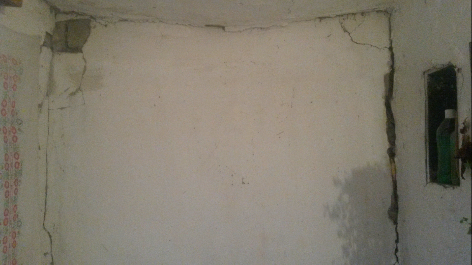

Korábban biztos raktam ki képet de most már rendelgetem az anyagot. A folyosó végi falat akarom újra rakni de a gondot a padló okozza mivel két külön öntésből áll vagy csak eltört. Kérdés: minimálisan meddig állhat a beton mielőtt rárakom a vályogot?
