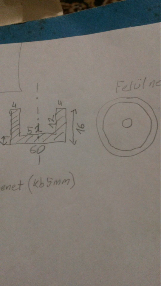

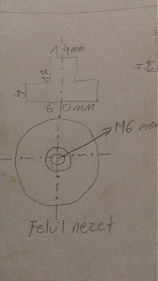

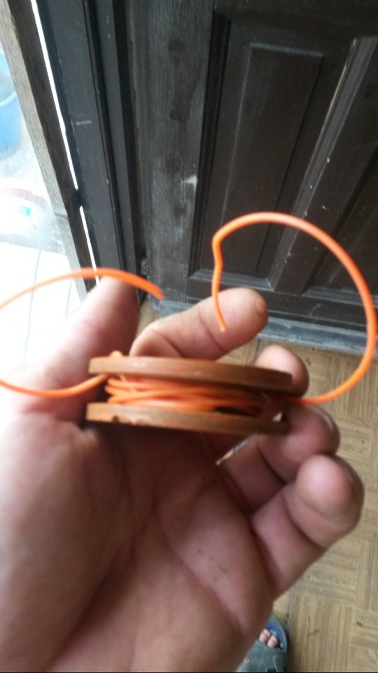

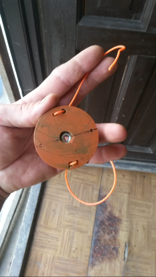

Van valakinek ötlete villanyos damilos kasza fej rész készítéshez? A suliba minden eszköz adott ezért nem veszek. A házi prototípus kb 10 méter után megbukott a vizsgán mert a műanyag és a forgó tengely nem volt szoros.

Milyen anyagból készítetted?

(#) jani1987 válasza Gafly hozzászólására (») Ápr 25, 2019 /
Szerintem pvc anyagból van. Bár én korong formába kaptam.

Valami ilyesmit képzeltem el.
(#) zolika60 válasza jani1987 hozzászólására (») Ápr 25, 2019 /
gy személyes kérdésre nehéz nem személyesen válaszolni. Egyébként próbáld ki amit terveztél és majd kiderül jó-e.

(#) granpa válasza jani1987 hozzászólására (») Ápr 25, 2019 /
Ha van hozzá minden (megmunkáló eszköz), akkor keress Danamyd, Metamyd, vagy hasonló, általában fehér, vagy sárgás színű, zsíros tapintású, erős anyagot. Valamint egy eredeti darabról másold le az alakját!

(#) jani1987 válasza granpa hozzászólására (») Ápr 25, 2019 /
Amikor az ember találkozik egy olyan eszközzel amibe kispórolták az anyagot bizony ráviszi a hajlam a gyártásra. Minden új ötlet némi fejlesztés után a közösség hasznára válhat legyen szó bármiről. Nálunk az osztályba a csoport nagy hányada nem is gondolkodik a maszekoláson. Haverom rózsát gyárt vasból. Csak egy rúd meg némi lemez anyag kell. A másik nyílpuskát csinál. Félkész. A harmadik gyertya tartót csinál magának. Én meg nemrég fejeztem be a hamuzó ajtó keretet amit awival csináltam mert most azt csináljuk. A cső forgató most áll mert nem tudok rúdanyagot szerezni. Az esztergályosoknak szokott lenni újfaluba de földrajzi és időbeli okok miatt nem tudok menni. Így is letolták a brigádot a túl hiányzás miatt.
(#) granpa válasza (Felhasználó 116638) hozzászólására (») Ápr 25, 2019 /
Igen, az egyik gépemben is saját gyártmányú van >15 éve, mert az eredeti olyan silány anyagból volt, hogy szétporladt (2 hónap alatt). Egy másikon is saját felsőrész van (~5 éve), mert első üzemnél elrepültek a karmai. Nem kínai piacos gépek.
