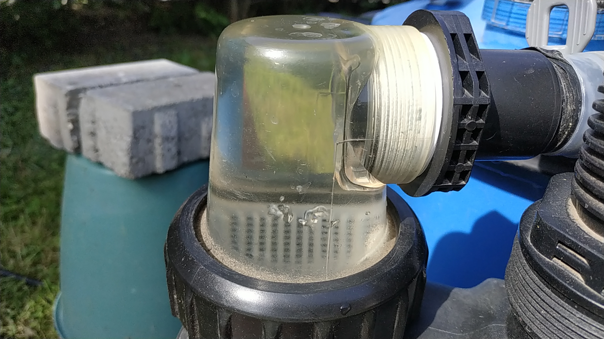

Sziasztok! Homokszűrős vízforgató van a medencénél,és a szívó oldalon valami gáz van. Gondolom valahol fals levegőt szív. De hol? A szivattyú elött lévő 2 csatlakozásnál biztos nem. A vizet keringeti rendesen,és erővel,de a nyomásmérő óráján is látom,hogy többet mutatott tavaly.Valami ötlet?

A nyomásmérő akkor mutat többet, ha a homok kezd telítődni a kigyűjtött szennyezéssel.
A levegőszívás az egyik legnagyobb baj, amit egy szivattyút érhet, jobb elkerülni. A legegyszerűbben úgy lehet behatárolni, hogy hálózati vízzel túlnyomást hozol létre, és ahol csöpögni kezd, ott szívhat levegőt is.

A szivattyú tömszelencéje lehet a ludas?Nagyon ritkán cseppen onnan a víz.A legrosszabbkor adja be a kulcsot...

(#) nedudgi válasza attila1 hozzászólására (») Jún 10, 2019 /
A szívóoldalon csepeg? Régen rossz. Teflonszalag, gumiám segíthet, ha egyre gondolunk.
A plexi fedeles izében benne van a kosár? Ha nincs, az is okozhat ilyen jelenséget.
(#) attila1 válasza nedudgi hozzászólására (») Jún 10, 2019 /
Persze,benne van. Máskülönben a lányok 30-40 cm-es hajától már rég leégett volna a szivattyú. Üveglapon csiszolópapírral meghúztam a tömszelencét,ég és föld a különbség. A nyomásmérő óra is beállt a zöldmező középső részére. Köszi a segítséget!!
