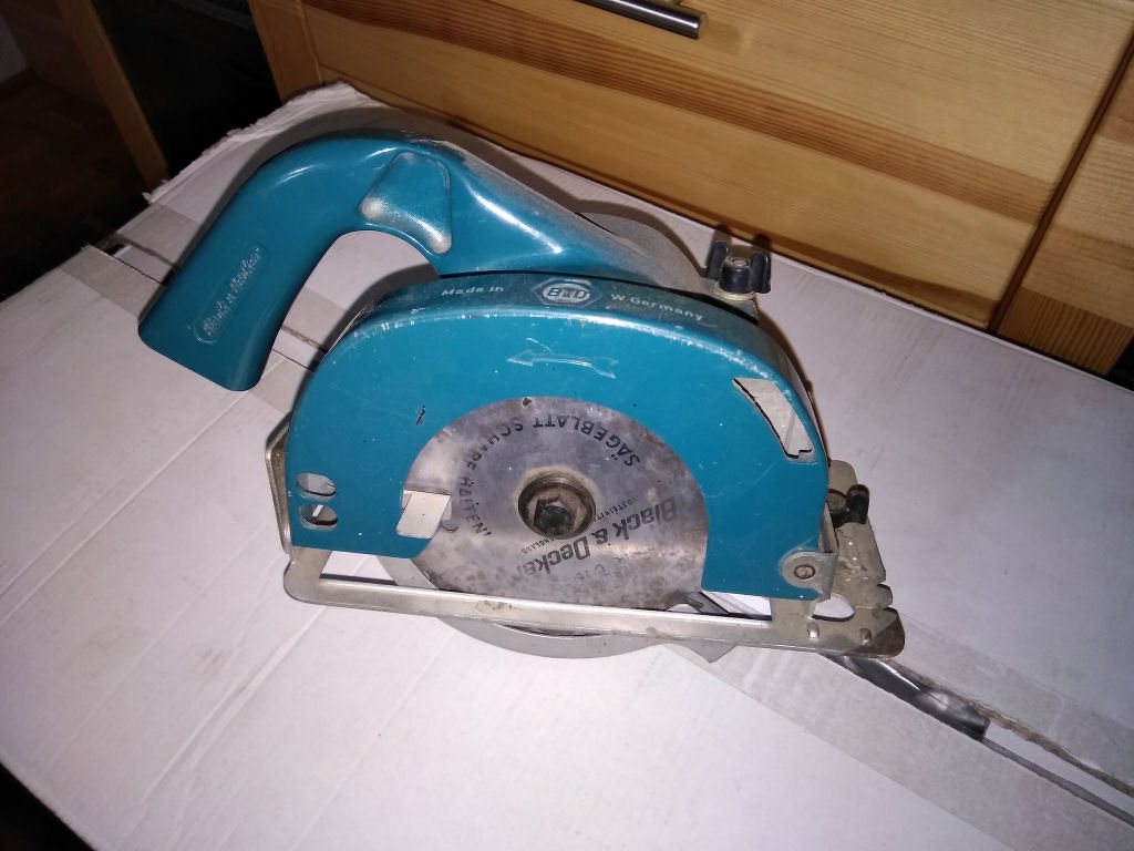

Van e valakinek ilyen Black & Decker fűrészgép adaptere? Ez nem a magyar műanyag, hanem a Nyugat Német alu.
(#) mnyugger válasza mnyugger hozzászólására (») Dec 22, 2019 /

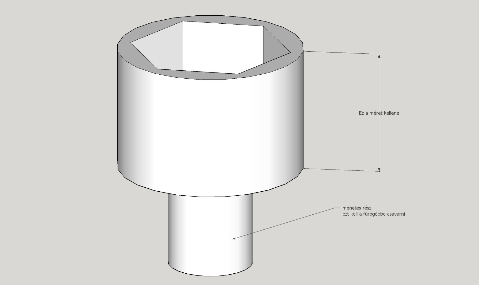

Van egy alkatrésze ami nekem hiányzik. Ez lenne az. Ez a kuplung a fúrógép és az adapter közt.
(#) BarnaPili válasza mnyugger hozzászólására (») Dec 22, 2019 /
Ezt az adaptert egy krovafejjel, és egy belepasszoló hatlap végű hajtószárral ki tudod váltani. A hajtószárnak nem is kell hatlapnak lennie.
(#) mnyugger válasza BarnaPili hozzászólására (») Dec 22, 2019 /
A szár menetes.
A Crowa Ok!
Kérdéses a henger magassága.
