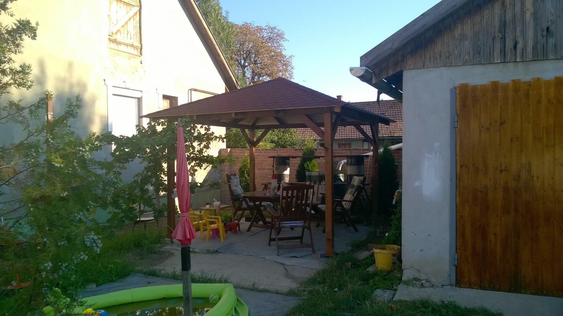

Mivel nálunk nem szokás szakembert fogadni így autodidakta módon tanulok mindent. Kályha kész, kémény kész. Fal függőleges. Egyedül a tető lejtést számoltam el hátul. A két széle a falnak 5 méter. A közepétől felfelé 40 centire van a tető gerinc. Más szóval full tető csere ha oda jutok pénzbe.

(#) Alkotó válasza jani1987 hozzászólására (») Jan 20, 2020 2 /
Ha komoly a szándékod, és elfogadsz tanácsokat, akkor beszéljünk róla. Olyanokat, hogy "talajcsavar", "ne spórolj a lejtéssel", és hasonló sületlenségek el se olvass.
Jó lenne tudni az alapterületet, a belépő magasságot, és az elvárt tető kialakítást. A képen lévő sátor-tetőt ajánlanám utoljára. Jellemzően az ilyen építményeknél célszerűbb a nyeregtető. Könnyebb megépíteni, stabilabb, és az alatta lévő rész is kihasználható ha szükséges. Személyes véleményem szerint szebb is. A tető minimális lejtése attól függ milyen borítás kerül rá. Ezért ezt is add meg. Végül, ha jól értem önerős kivitelezés lesz, ezért fontos lenne tudni mennyire vagy ügyes és gyakorlott, illetve milyen megmunkálási lehetőségek állnak rendelkezésedre. Ezekben nem kell végletekben gondolkodni, de irányt mutathat ahhoz esetleg mit tervezzek bele, és mit ne.
Ha a részleteket sikerül tisztázni, akkor készítek egy tervet a vázszerkezetről, és megmutatom véleményezésre.
(#) jani1987 válasza Alkotó hozzászólására (») Jan 20, 2020 /
Az alap terület megközelítőleg 2x2m. Én vagyok 175 így a magasság is ehhez igazodna. Cserép van dögivel. Kézi és gépi korong fűrész van szög beállítással. Még csak a korai tervezési fázisnál vagyunk.
(#) Alkotó válasza jani1987 hozzászólására (») Jan 20, 2020 /
A 2x2 m az cseréphez kicsi. Ilyen kis felületen nem mutat jó. Ráadásul a cserép jó nehéz, és alulról nem szép. Ezért talán érdemes lenne valamilyen zsindelyben gondolkodni. Ahhoz kell egy teljes deszkázat, de ha ez mondjuk hajópalló, akkor az alulról szépen néz ki, olyan mint egy lambéria.
Belépő magasságnak a 175 cm szokatlan. Az egy dolog, hogy Te ilyen magas vagy, de azért nem árt másokra is gondolni. Javasolnék 200 cm körüli méretet ide.
Csatorna lesz? Mert ha igen, akkor azt célszerű előre betervezni, és legalább a tartóvasakat már a zsindely alá betenni (aztán majd lesz benne valamikor csatorna).
Egy akármilyen terület közepén lesz az építmény, vagy esetleg csatlakozik egy már meglévő másik építményhez. Utóbbi esetben a tetőkialakítást (csatlakozást) össze kell hangolni a meglévővel.
A darabolásra szükség lesz. Gyalulni tudsz? Élmarások, esetleg egyszerűbb minták szóba kerülhetnek?

(#) BarnaPili válasza jani1987 hozzászólására (») Jan 21, 2020 / 5
Szia Jani!
Tavalyelőtt építettem egy ilyen kiülőt. Az alapterülete 3x3 m, a keret magassága 2m. A tető sátortető, hajópadló, a tetejét bitumenes zsindely fedi. Eltartott az építése egész nyáron, de csak hétvégén volt alkalmam csinálni. Alatta a beton 10 cm vastag, ebbe vannak az oszloptalpak belebetonozva. A talpak egy egy betontuskóban áll, ott olyan 40 cm a beton. A faanyag fenyő volt, amit gyalultattam még a kereskedőnél,még beépítés előtt kapott két réteg Milesi vízbázisú lazúrt. A farészek összefaragását jutube videók alapján próbáltam elsajátítani. Szerintem stabil lett, de az elejét kiegészítettük egy szőlőlugassal. Így kellemes hűvös van alatta. Nyáron kiülő, télen a szmóker lakik alatta. Mikor minden elkészült, fagyálló cssmpével laburkoltattuk egy szakival. Így kb a végösszeg olyan 250 és 300 ezer Ft lett. (fene se gondolta volna), de szerintem megérte. Egy alapvetően használhatatlan udvarrészt sikerült használható térré alakítani.

Látom azért 3 oldalról védve van. Aki volt nálam tudja, hogy az udvar kellően tágas így lehet alkotni ezerrel. Én is 10-es betonra gondoltam. Viszont alapozáskor 60 centi mélyre szoktam menni amikor oszlop állítás van. Ezt úgy értsétek, hogy csak az oszlop alatt ilyen mély. Metszetbe pedig fordított U alak.
