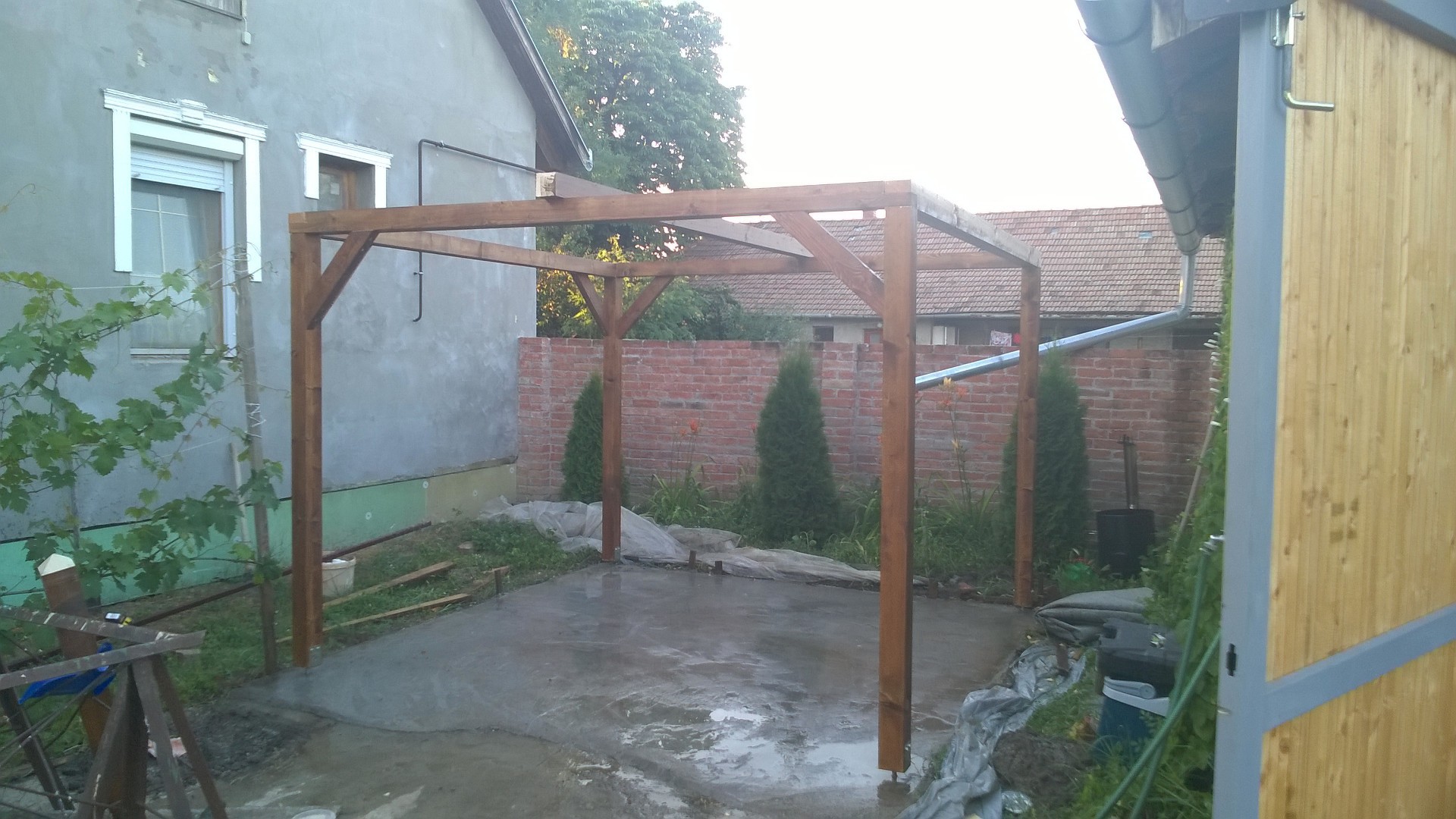

(#) BarnaPili válasza jani1987 hozzászólására (») Jan 21, 2020 / 5
Szia Jani!
Tavalyelőtt építettem egy ilyen kiülőt. Az alapterülete 3x3 m, a keret magassága 2m. A tető sátortető, hajópadló, a tetejét bitumenes zsindely fedi. Eltartott az építése egész nyáron, de csak hétvégén volt alkalmam csinálni. Alatta a beton 10 cm vastag, ebbe vannak az oszloptalpak belebetonozva. A talpak egy egy betontuskóban áll, ott olyan 40 cm a beton. A faanyag fenyő volt, amit gyalultattam még a kereskedőnél,még beépítés előtt kapott két réteg Milesi vízbázisú lazúrt. A farészek összefaragását jutube videók alapján próbáltam elsajátítani. Szerintem stabil lett, de az elejét kiegészítettük egy szőlőlugassal. Így kellemes hűvös van alatta. Nyáron kiülő, télen a szmóker lakik alatta. Mikor minden elkészült, fagyálló cssmpével laburkoltattuk egy szakival. Így kb a végösszeg olyan 250 és 300 ezer Ft lett. (fene se gondolta volna), de szerintem megérte. Egy alapvetően használhatatlan udvarrészt sikerült használható térré alakítani.

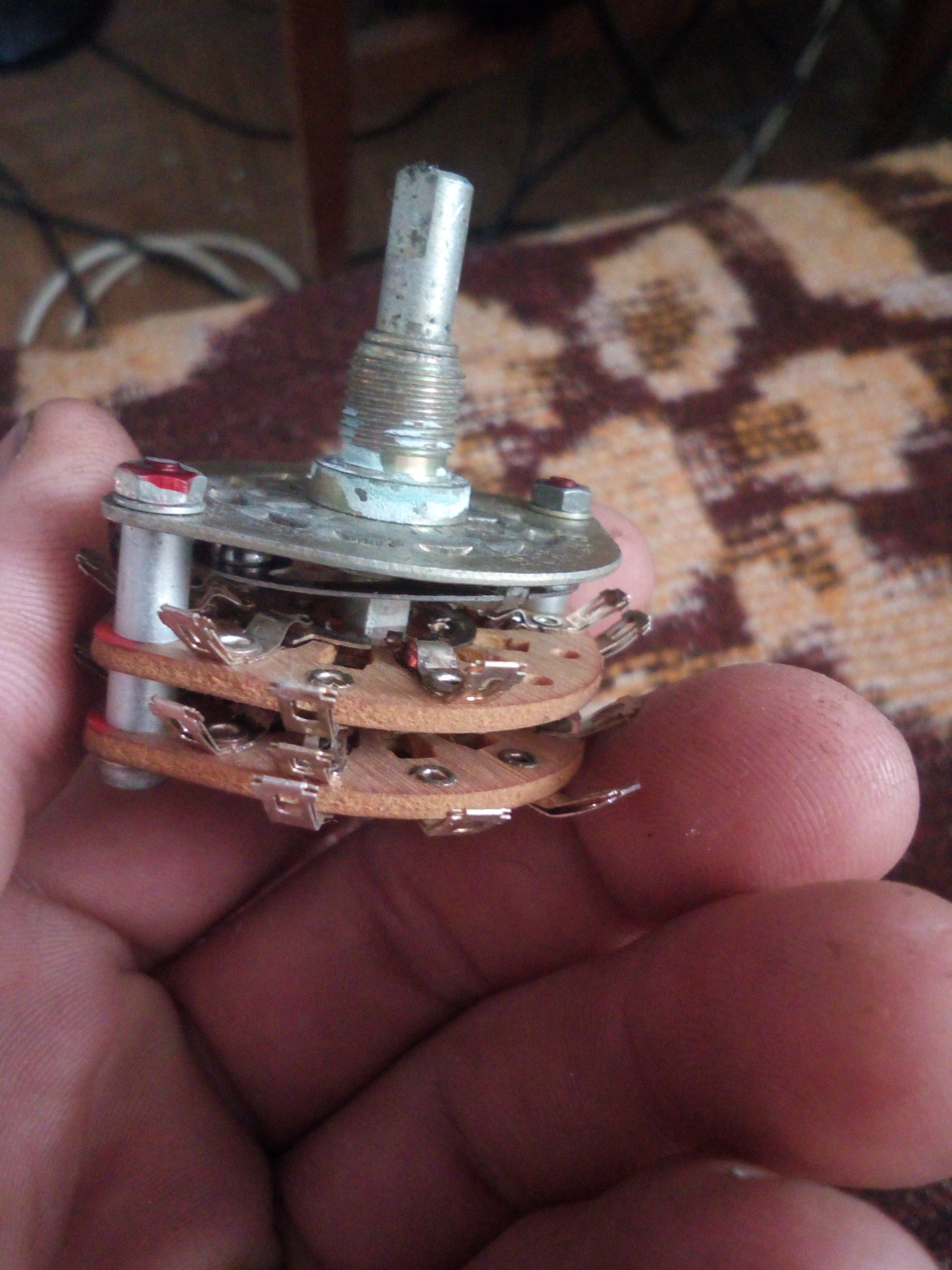

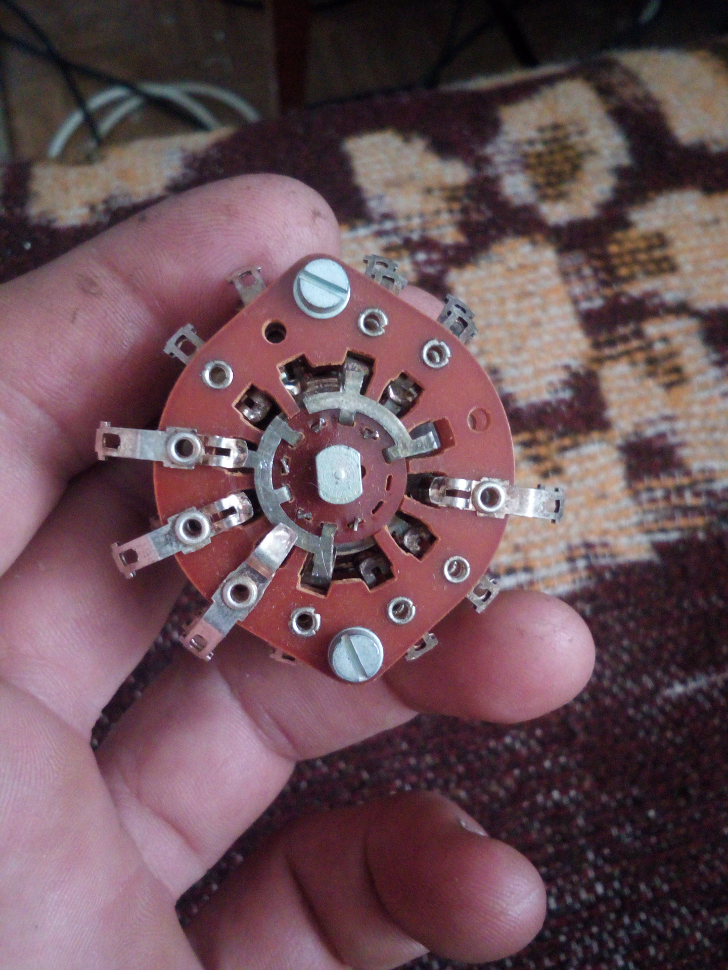

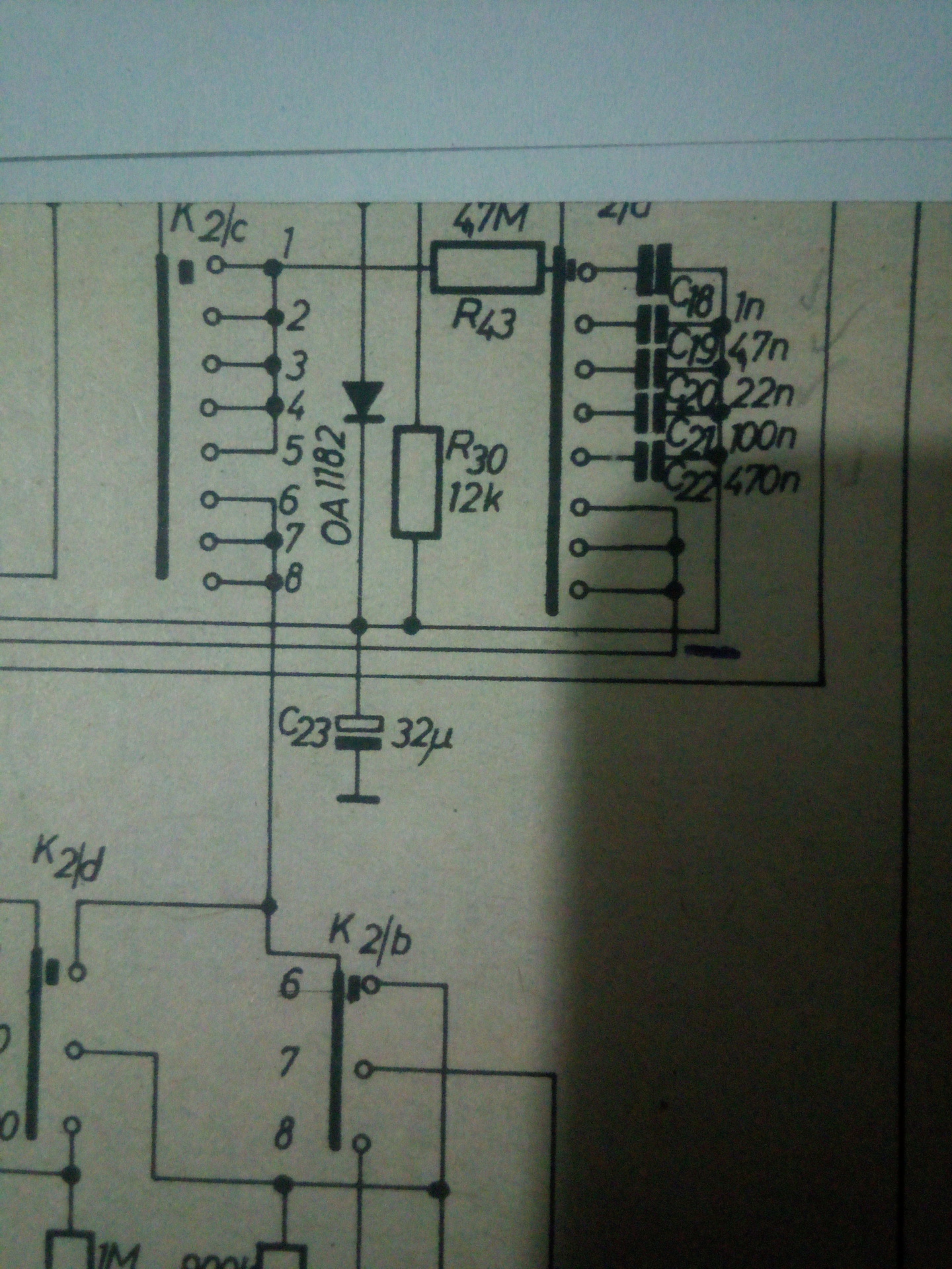

Most, hogy lassan alakul a műszer ezért a kérdés a mechanika. Tehát off. Készített már valaki házilag kapcsolót vagy bármi olyat amit a boltba is meg lehet venni? Vagy kéz alól mindegy.
(#) granpa válasza jani1987 hozzászólására (») Jan 23, 2020 /
Milyen kapcsolót?
(#) jani1987 válasza granpa hozzászólására (») Jan 23, 2020 /
Nem ismerem a típusokat így azt mutatom ahova kell.
(#) nagym6 válasza jani1987 hozzászólására (») Jan 23, 2020 /
Csöves gépbe ne csinálj házilag kapcsolót. Nagyfeszültségek, szigetelés.
(#) Ge Lee válasza jani1987 hozzászólására (») Jan 24, 2020 /
Egy 4 áramkörös (tárcsás) forgókapcsolót nem fogsz tudni házilag csinálni, de nekiállni sincs értelme mert lehet olyat venni.

(#) jani1987 válasza Ge Lee hozzászólására (») Jan 24, 2020 / 1

Az még akár jó is lenne, de a rajzon ha jól láttam olyan van írva hogy C meg D, azaz nem 2 hanem 4 áramkörösnek kellene lennie annak a kapcsolónak.

(#) granpa válasza jani1987 hozzászólására (») Jan 24, 2020 /
Ahogy látom, ha ebből kettőt összeépítenél se lenne elég az érintkezők száma.
