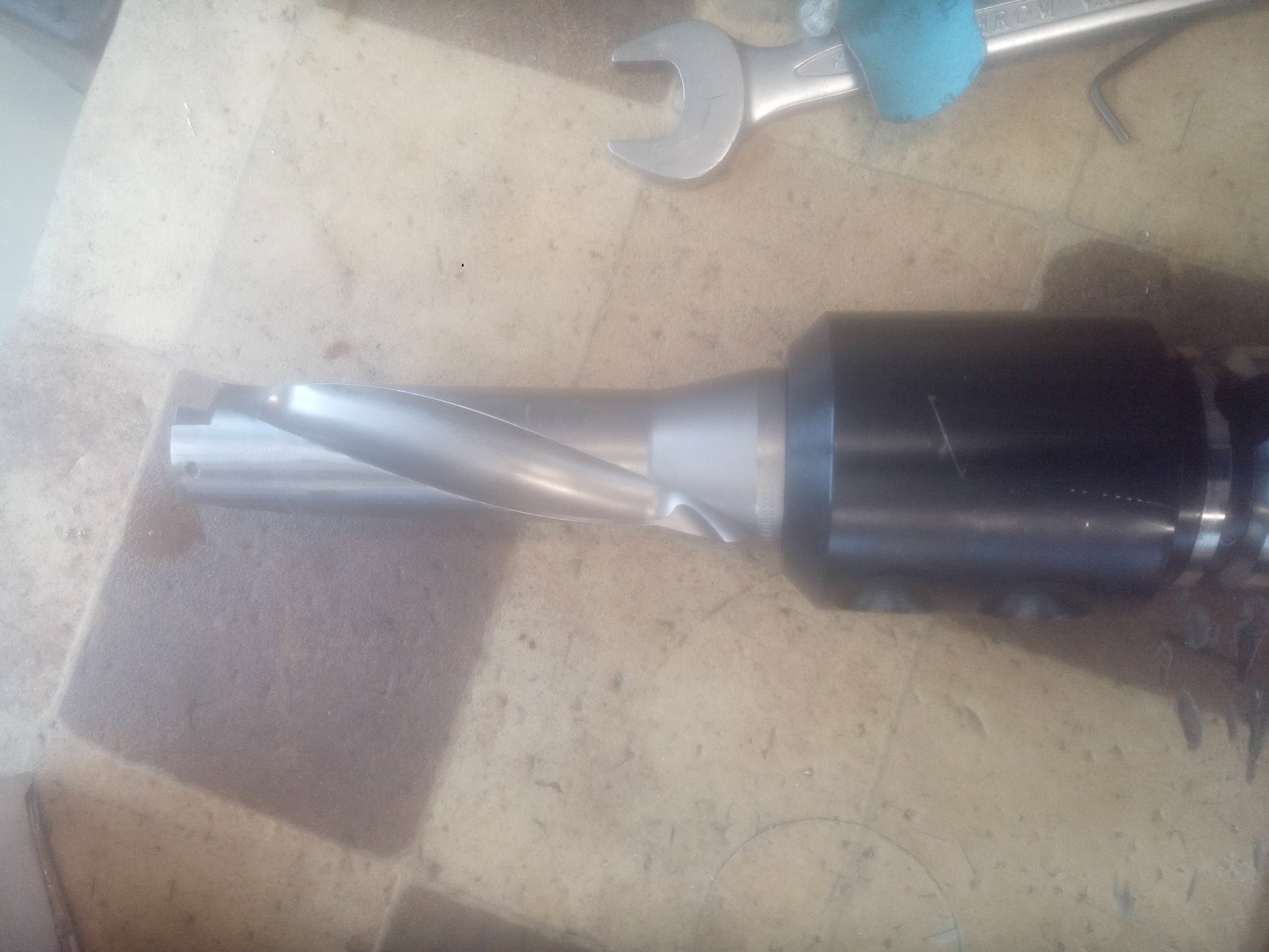

Én pötyögős fúróval "kemény aluba" fúrok -igaz 15 mp alatt- 100 mm mély 39 mm es furatot. Ha lenne hozzá lapka és 74 kW motor meg 2x nagyobb szivattyú hihetetlen de elméletileg negyede idő alatt menne.
Erre a lassú tempóra is azt hitte a főnököm hogy elírtam...

(#) szs válasza SALáta hozzászólására (») Jún 21, 2020 /
Aha...
Ha hihetetlen is, van aki nem tudja, mi az a pötyögős fúró. Ennélfogva azt sem, milyen lapka kell hozzá, és hogy miért szivattyúval megy. Összesen a 74kW-ról van némi fogalmam

(#) SALáta válasza szs hozzászólására (») Jún 22, 2020 /
Cnc megmunkáló, bepötyögöd mit fúrsz. A belső hűtés meg azért kell hogy kinyomja a forgácsot .
(#) SALáta válasza szs hozzászólására (») Jún 23, 2020 /
Műszerészfúró, csak hogy lásd... Csináltam egy képet is róla. Hű társam 7 éve A nagy furatok munkálásában.
Azért a keményfém/gyorsacél fúrók emellett "csigafúrók", legalábbis sebességben .

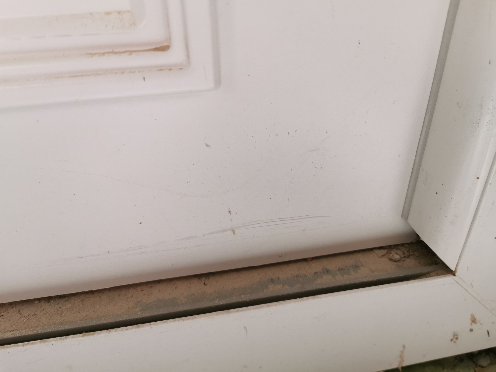

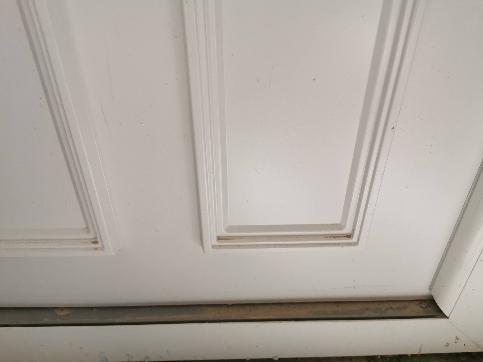

Segítsetek egy picit, kérlek! A képe(ke)n látható ajtóhoz keresem a hiányzó "elemet", profilt, tömítőt... azt sem tudom hogy hívják. Kicsit koszos a tok, elnézést, de a lényeg azért látható szerintem. Hol lehet egyáltalán ilyet kapni szerintetek és mi a pontos megnevezése a hiányzó alkatrésznek? A lényeg, hogy van az ajtókeret és ebbe került bele a "mintás belső". A kettőt pedig egymáshoz "rögzítené" a hiányzó elem. Előre is köszönöm szépen a válaszokat.
A kivitelező/beépítő már nem dolgozik a szakmában, nem lehet elérni a problémával.
(#) mnyugger válasza Pumuckli hozzászólására (») Jún 24, 2020 /
Műanyag ajtó?
Megvan a hiányzó rész? (darabja)
Műanyag ajtó-ablakosoknál kaphatsz ilyet, csak vigyél mintát és méretet.
(#) Pumuckli válasza mnyugger hozzászólására (») Jún 24, 2020 /
Igen, műanyag ajtó. Nincs meg a hiányzó darab (maximum az oldalsót tudom leszedni az ajtóból). Állítólag a gyártó küldött rossz méretet (nem az ajtóhoz megfelelőt), majd a "kivitelező" megszüntette a tevékenységét, már más területen "garázdálkodik".

(#) Kicsa válasza Pumuckli hozzászólására (») Jún 24, 2020 /
Ha jól tudom,üvegfogó léc a neve. Ne zavarjon meg,hogy most műanyag betétet fog,mehetne oda többrétegű üveg is.
Akkor vedd le az oldalsót, vidd el, hogy ilyen kell neked, ekkora méretben.

(#) Bakman válasza Pumuckli hozzászólására (») Jún 24, 2020 /
Az ajtó gyártóját próbáld meg előkeríteni. Ezek az elemek gyártói "szabványok", más gyártótól nagy valószínűséggel más formájút fogsz csak kapni, nem fog illeszkedni a sarkoknál.

(#) witi válasza Pumuckli hozzászólására (») Jún 24, 2020 /
Ha kipucolod a a helyét, a profilon rajta kell legyen a gyártó neve, a profil típusa (kódszám) színe (kódszám), gyártási ideje, stb. Mintha az első képen látszana valami...Nálunk üveglécnek hívják.A rés alapján 24 mm vastagra saccolom a panel vastagságát.Ha Gealan gyártmány, akkor tudok segíteni. Természetesen más gyártó alkatrésze nem lesz jó hozzá...
