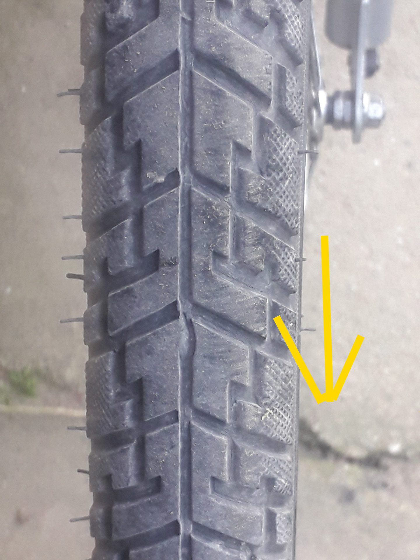

Mennyire értetek a bicikli gumihoz? Ez a gumi jól van felszerelve szerintetek? Az abroncson nincs jelölve a forgásirány. A nyíl menetirányt mutatja.
(#) szikorapéter válasza sany hozzászólására (») Jún 4, 2021 / 1
Igen ez jelenleg jó irányban van, mivel a talajjal érintkezve a menetirány "háta felé" tud távozni a víz belőle.
(#) sany válasza szikorapéter hozzászólására (») Jún 4, 2021 /
Csak azért, mert "hangos" az első kerék. A csapágyak újak kosárban vannak, a kónusz csavarok újak, a tengely új és újra van zsírozva minden. Szépen forog a kerék, nincs benne nyolcas, nem mozog a tengely. Erre gondoltam, hogy rosszul raktam fel.
Esetleg a nyomása nem alacsony? Ha nagyon vékony a gumi akkor lehet hogy majdnem a teljes futó felülete leér az átmérő miatt. Ha a csapágya nem lóg nem szorul vagy levegőben forgatásra zajos akkor ott nincs gond.
A levegőben megforgatva nem hangos. Kb. 3 bart szoktam pumpálni bele. Lehet sok?
Ha sok attól nem hangos max nagyon pattog menet közben. Attól is függ mondjuk milyen anyagú és milyen úton használod.
Sajnos ma már a minősége rengeteg mindent befolyásol a menettulajdonságban is bár ez egy bringán nem olyan vészes mértékűek, max a konfortérzet romlik mert hangosabb a gumi de olcsóbb.
Aszfalt. Olcsó gumi. Majd holnap leellenőrzöm, hátha mégis csapágy. Köszi!

(#) bbb válasza sany hozzászólására (») Jún 4, 2021 /
A gumira rá szokták írni az ajánlott üzemi nyomást. Nekem még az olcsó madarasboltos gumin is rajta volt.
(#) sany válasza bbb hozzászólására (») Jún 4, 2021 /
Kenda 28 x 1.75 - 700x45C maximum recommened inflation perssure 50 - 75 P.S.I 3.5 - 5.3 kg/cm2 , ez áll rajta.

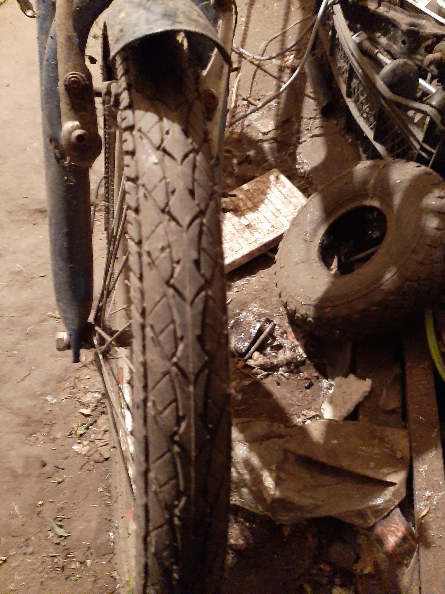

(#) szs válasza sany hozzászólására (») Jún 4, 2021 / 1
Nem jól van. A "nyilaknak" előre kell mutatni, ha felülről nézed. Lefelé, ha elölről (az első kereket elölről látjuk most).
Így mist a vizet is maga alá tereli, és ezért surroghat is szárazon is.
De megfordítod a kereket, pont jó lesz (az eddigi jobb oldala ezentúl bal odala lesz).
Második kérdésedre te magad is látod, megadtad a választ. 3,5-5,3 kp/cm2 akkor legalább 3,5 re fújd, de lehet 5,3-ra is... Én az elsőt 20-as kereket 4-re szoktam. A hátsó 26-os kereket 5-re. Ha csak kisujjnyi a feketeség a közepén, akkor jó. (Ez menet közben aszfaltúton karikázva elég jól látható)
Kimentem, lefényképeztem, hogy kell állnia. (Fülön is nyalt a kutya )

Ha így nem jó, akkor bizony a hátsó sem jó. Köszi a képet!
