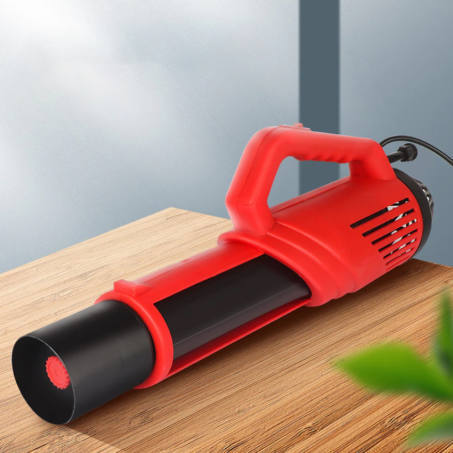

Azt hiszem megtaláltam, mire van szükségem. Ehhez kell egy kisméretű tartályt szerezni.
(#) sany válasza nedudgi hozzászólására (») Júl 1, 2021 /
Na ez majd jól nyomja.
(#) nedudgi válasza sany hozzászólására (») Júl 1, 2021 /
Az a baj, hogy ilyen grimaszt nem tudok nyomni mellé, biztosan kisebb lesz a teljesítménye. Meg aztán pálmafák sincsenek hozzá, csak tuják.

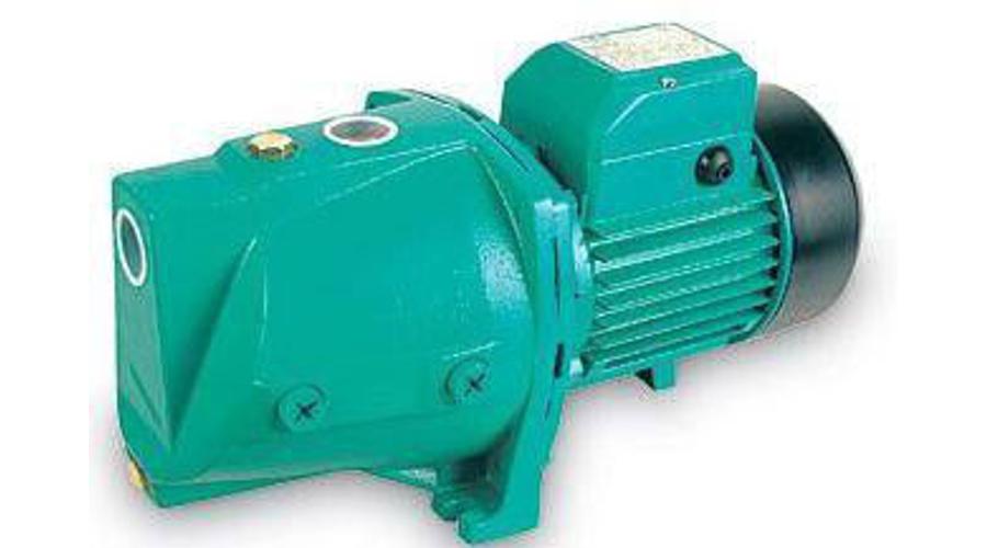

Kedves Mindenki!
Van egy LEO szivattyúm, ami négyszögesőztetőket hajt meg. A motor elvileg 90L/perc teljesítményre képes, ezért hogy ne lője szét az esőztetőt, kettőt használok belőle. Tehát kijön a szivattyúból a collos cső, azt kettéosztom egy T-vel, arra megy egy-egy gyorscsatlakozó a slagokkal, és a végükön az esőztetők. Szépen megy is mindkettő.
Azt vettem észre, hogy noha a két slag eltérő vastagságú, ugyanolyan magasra lő mindkét esőztető, ami mondjuk nem csoda, mert a gyorscsatlakozókon ujjnyi méretű a lyuk, ami felakkora mint a vastagabb slag, és még a vékonyabb slag is vastagabb nála.
Kérdésem az, hogy a szivattyúnak lehet-e baja ha le van fojtva a gyorscsatlakozókkal?
Sajnos az sem megoldás ha a motoron lecserélem a gyorscsatlakozókat collosra, mert maga az esőztető is ugyanezzel a megoldással csatlakozik, tehát legkésőbb ott ugyanúgy leszűkül.
A hozzászólás módosítva: Júl 3, 2021
(#) nagym6 válasza sargarigo hozzászólására (») Júl 3, 2021 /
Mekkora nyomás alakul ki a szivattyúban, ettől függ. Illetve a kimenőcső az első fojtásig még kb. annyi, itt mérhető lenne. Van max. szivattyúnyomás, alatta ajánlatos lennie. Ha max. közel van, sokat fogyaszt.
(#) Kovidivi válasza sargarigo hozzászólására (») Júl 3, 2021 /
Én úgy tanultam, hogy a nyomás mindenhol azonos, keresztmetszettől függetlenül.
Ezért tudnak pl. az emelők működni, nyomás azonos, viszont a keresztmetszet különböző, így az erők is különbözők lesznek (plusz az elmozdulása a dugattyúnak).
(#) nagym6 válasza Kovidivi hozzászólására (») Júl 3, 2021 /
Ha zárt lenne a vége, akkor igen. Ha van egy szűkület, utána bővület nyitott véggel, a nyitott végű résznél más kisebb a nyomás.
Emelők hidraulikái zártak teljesen.
(#) sargarigo válasza nagym6 hozzászólására (») Júl 4, 2021 /
Nem tudom mekkora nyomás alakul ki, ennyi adatom van amit irtam fentebb. A félelmem az, hogy amit rendesen a collos csövön tol ki, az most max felére van visszafogva. A vízmennyiség nyilván nem változik, csak szűkebb a kijárata. Vajon mennyire szereti ezt?
(#) nedudgi válasza sargarigo hozzászólására (») Júl 4, 2021 /
A szivattyúk a bemenet fojtását nem szeretik.
(#) nagym6 válasza sargarigo hozzászólására (») Júl 4, 2021 /
Gondolom áramfelvétel mérés is adhat infót, ebből számítható a felvett teljesítmény, hasonlítva a megadotthoz. Vagy a motor melegedés hosszabb idő után is mondhat valamit. Valahogy ilyen módon (még a nyomás) lehet ezt megnézni, fojtások mértékéből nem lehet jól kalkulálni szerintem.
Ugyanazt a vízmennyiséget lehet fojtás nélkül kis árammal, erős fojtással nagy árammal -villanyszámla- is termelni.
