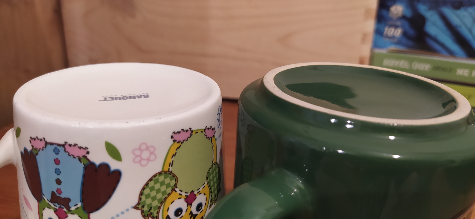

(#) Kovidivi hozzászólása Nov 27, 2021 /
Jóétvágyat!
Tudja valaki, hogy miért homorú minden egyes bögre alja? Mi az oka? Gyártástechnológia? Van, amelyiknél direkt létrehoznak egy gyűrűt, hogy kis felületen érjen az asztalhoz. Ezzel szeretnék, hogy lassabban hűljön ki a tea/kávé?
Nekem most pont sima aljú bögre kellene, hogy a pohármelegítő sima felülete át tudja adni a hőt...
A hozzászólás módosítva: Nov 27, 2021
(#) szikorapéter válasza Kovidivi hozzászólására (») Nov 27, 2021 / 2
Átérzem én is használok pohármelegítőt, és a legjobb eddig hozzá a sima régi lemezbögre.
(#) granpa válasza Kovidivi hozzászólására (») Nov 27, 2021 /
Kicsit nagyobb méretben (3-4 dl) létezik sima aljú cserép (fajansz, porcelán) bögre (szilke).
(#) Rosszmáj válasza Kovidivi hozzászólására (») Nov 27, 2021 /
Szerintem egyszerűbb gyártani a sík gyűrűt, mint egy sík teli aljat, hogy ne billegjen.
(#) Egri Frédi válasza Rosszmáj hozzászólására (») Nov 27, 2021 /
Hát, igen. A sima "alj" mindig billegni fog. Egyébként a formázás technológiája olyan, hogy nem ( vagy csak nagyon nehezen lehetne ) lehet sík az alj. Ugye ipari termelésről és méretekben gondolkodunk és nem Józsi bácsiról a fazekas korong mellett, mert annak sík lesz az alja ...
(#) Kovidivi válasza granpa hozzászólására (») Nov 27, 2021 /
Vennem kell valami hasonlót, mert a porcelán nem nagyon lehet reszelni/csiszolni/stb.
(#) nagym6 válasza Kovidivi hozzászólására (») Nov 27, 2021 /
Amit linkeltél, alján a "gyűrűn" nincs máz. Vizet beissza, mikrosütőbe alkalmatlan. Tudom nem oda akarod, csak írtam.
(#) Kovidivi válasza nagym6 hozzászólására (») Nov 27, 2021 /
A vizet beissza, azt el tudom képzelni, annyira nem nagy gond, de a mikrós résznél mire gondolsz? A bögre lesz a forró (mert megszívta a kerámia magát vízzel), nem pedig a tartalma? Erre gondoltál?
Igen arra gondoltam, ezen kívül el is reped a bögre a forrósodó víztől, vagy gőzétől. Előbb utóbb eldobható. Ha esetleg valami különleges féltve őrzött kerámia.
Köszi a tippet. Semmi extra egyébként, ajándék bögre alkohol mellé.
(#) Bakman válasza Kovidivi hozzászólására (») Nov 27, 2021 /
Meglepően könnyen lehet csiszolni belőle. Hogy a végeredmény sík lesz-e, már rafináltabb feladat.
(#) gkari hozzászólása Nov 27, 2021 / 1
A porcelán tömörre égetett kerámia, tehát nyugodtan betehető a mikróba. Ami porózus, az nem porcelán, hanem pl. kőedény (más néven fajansz), vagy egyéb kerámia. Azért homorú, mert a mázazás
után, égetés előtt csak egy keskeny gyűrűről kell a mázat eltávolítani, hogy ne ragadjon le.. Égetés után sík-csiszolják, mert az égetés egy kicsit deformálja.

(#) Kovidivi válasza Bakman hozzászólására (») Nov 27, 2021 /
Próbáltam reszelővel, finommal, durvával, hát nem nagyon vitte.
Nem reszelő, egy marék durva homok (esetleg pár csepp víz) és síklap (vaslemez, de kültéri burkolólap is megfelel). Körkörös mozdulatokkal seperc alatt lemegy síkba. Porcelán lassabban. De 100-as SiC csiszolóvászon is rendesen viszi (400-as is).
Teszek egy próbát. Köszi.
Én párezer "próbán" túl vagyok. (kvarchomok, SiC és korund vaslapon; porcelán- és üvegcsiszolás) Üvegpapír nem jó általában, mert vagy kipereg, vagy nem elég kemény. Mondjuk cseréphez jó lehet. Adnék SiC-et (por), 200 km-re van.
Azt már látom, hogy a sima csiszolópapír nem lesz jó 40-es vadiúj papírral próbáltam pár mp-ig, nagyon hangos, szag mint fogfúráskor, a csészén semmi sérülés, a csiszolópapír darabkái a csészén megtalálhatóak Feleségem lebeszélt a csiszolásról, inkább veszünk fém poharat, aminek direkt egyenes az alja.
Mit csinálsz/dolgozol, hogy már párezerszer csiszoltál csészét?
Az a régmúlt. Túlfeszültséglevezetőlabor, VKI. Csészét, kancsót csak néhányat, viszont üvegekből pohárkészletet, lámpát, dísztárgyakat, egyebeket. Porcelánból, fajanszból is. Azóta csak szórványosan csináltam ilyesmit.
