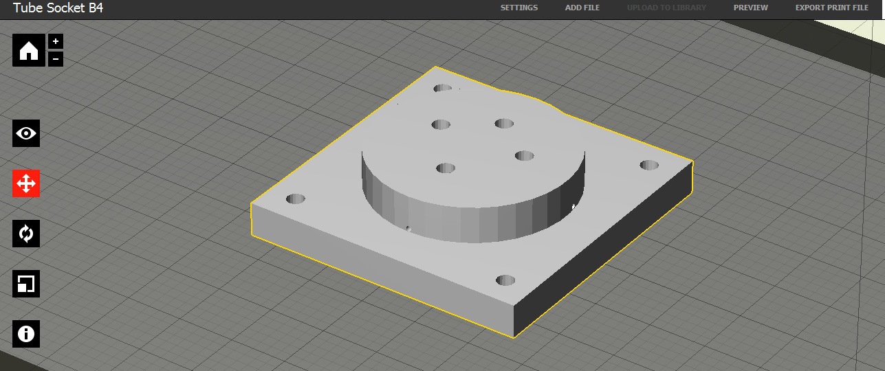

Sziasztok. Kerestem korábban csőfoglalatot (B4 és B5)-höz és láttam olyan verziót ami a falap felületére csavarozható majd onnét felső kézi szorítós csavarokkal rávezethetőek a kötések.
Sajnos mivel nevére nem jöttem rá több segítséggel sem, így gondoltam megtervezem amit látok, persze ebben sok segítséget adott jó pár itthoni cső is. Akinek kell szívesen átadom a .stl file-t a nyomtatáshoz, ha sikerül pontosan beszinteznem végre a nyomtatót én is teszek egy próbát vele. ![]() A csőfoglalat alsó részében kereszt irányban 1mm-es furatok vannak hogy a csőlábakhoz a vezeték kényelmesen beférjen. Úgy méreteztem hogy alulról akár rézhüvellyel is ki lehet egészíteni úgy masszívabb a konstrukció. Később áttervezem B5-höz is még csak a B4 készült el.
