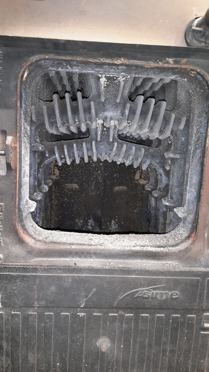

Van olyan fém ami bírja a fa égésekor keletkező gázokat? A radiátorba kikerülő víz miatt kérdezem. Lépcsőzetesen de elkezdem majd építeni.
(#) zolika60 válasza jani1987 hozzászólására (») Dec 9, 2021 /
Az öntött vas. Minden kazán abból készül.

(#) granpa válasza szs hozzászólására (») Dec 9, 2021 /
Vízteres kandallót építene (már volt róla szó itt).
Valamint a lemezkazánokban is húzott acél(kazán)cső van.

(#) zolika60 válasza szs hozzászólására (») Dec 10, 2021 / 1
Egy darabig azok is bírják. De az öntöttvas az igazi.
(#) vision61 válasza zolika60 hozzászólására (») Dec 10, 2021 /
Egy darabig? Igen, de meddig?
Kb. 35-40 éve készítettünk az akkori munkahelyemen a Totya kazán alapján vegyes-tüzelésű kazánokat lemezből, mert miért vegyük meg, ha magunknak is elkészíthetjük. 3-4 mm vastag KL 2, KL 3 anyagminőségű lemezből. Szüleimnél még 4 éve hibátlanul üzemelt (nem romlott el azóta sem, csak eladásra került a ház), a régi kollégáknál még most is.
(#) Bakman válasza vision61 hozzászólására (») Dec 10, 2021 / 1
„Igen, de meddig?”
Nálunk az első kibírt 14 évet, a második ötöt. A harmadik öntött vas lett.
Biztos van, amit rendes anyagból készítenek de nem ez a jellemző.
(#) szs válasza vision61 hozzászólására (») Dec 10, 2021 /
Jó darabig. 17-18 éve pakolom a lemezkazánom. Most voltam lenn a pincében.
Szóval: egyetértünk.
(#) szs válasza Bakman hozzászólására (») Dec 10, 2021 /
Én csak kértem egyet Szatmárinál. Elég jó jellemzője, hogy nem emlékszem egész pontosan, hány éve is. Vagy 17, vagy 18. És nem vagyok gondos gazdája sem, bár a szükséges dolgokat megteszem. Csak nem rendszeresen . . De bírja.

(#) Egri Frédi válasza zolika60 hozzászólására (») Dec 11, 2021 /
Mikor és hol láttál utoljára öntöttvasból készült vízteres kazánt. Legfeljebb milliárdoséknál, Gazdagsoron ...
Az öntöttvas valóban sokkal jobban ellenáll a tűz és a víz hatásainak, de szériában nem gyártják - már csak az ára miatt sem. Amit TV -ben - esetleg kirakatban - látsz, az néhány öntvénydarab a lemez hordozó "kasznira" felcsavarozva. Szép, de inkább csak haszontalan látványosság ...
(#) Egri Frédi válasza vision61 hozzászólására (») Dec 11, 2021 /
Ezt csak megerősíteni tudom ...
A '90 -es években lemez megmunkálással foglalkozó cégnél tevékenykedtem. Sz@ré-húgyé-literboré jutottam hozzá 3 - 5mm vastag méretre vágott "hulladék" anyaghoz. Az ezekből készült - hozzáértő által hegesztett - kazánok a mai napig működnek vegyestüzelés ( fa, brikett, szemét ...) mellett.
Hallottam olyat is ( személyesen nem láttam a mikéntjét ), hogy valaki a gáz malacperzselőt használta - sikerrel. Ezt mindenki csak a saját felelősségére próbálja ki !!!
(#) Bakman válasza Egri Frédi hozzászólására (») Dec 11, 2021 /
Most is lehet kapni vízteres, öntöttvas kazánokat csak körbe kell nézni egy kicsit. Mai áron 200 - 300 eFt-ért lehet egy-egy ilyenhez jutni.
(#) zolika60 válasza Egri Frédi hozzászólására (») Dec 11, 2021 /
Nekem ugyan csak vízteres kandallóm van, de az öntöttvas. Pontosan ilyen, csak barna. Nem vagyok milliárdos.
