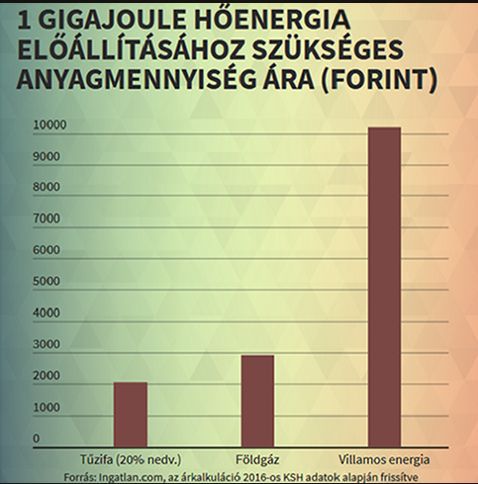

(#) mohinger hozzászólása Dec 13, 2021 /
Ez egy 2016-os adat, gondolom a "hagyományos" fűtési eszközökre vonatkozik:
(#) Ge Lee válasza mohinger hozzászólására (») Dec 13, 2021 / 1
Igen, vagyis hiányzik belőle a villamos energia azon felhasználási módja amikor csak besegít és nem közvetlenül termel hőt (hőszivattyú, klíma). Azok állítólag valahol a gáz költség szintjén vannak, vagy kicsivel alatta, persze konkrét adatot nem egyszerű találni, reklámadatokat meg nem érdemes nézni, mert ott szoktak 100% feletti hatásfokokat és hasonlókat írni. Ahol pl. fűtőfilmet árulnak, annak a cégnek a "szakembere" simán leír olyat, hogy a konvektor milyen rossz mert csak 30% a hatásfoka, miközben a villanyfűtésnek meg 100%. Aztán miután alatta a kommentelők helyreteszik a szakit, akkor már csak azt hangsúlyozza, hogy de hát kis alapterület (60m2 alatt) meg bekerülési költség. Ja. Utána meg az illető gatyája rámegy az éves villanyszámlára.

(#) Topi válasza mohinger hozzászólására (») Dec 13, 2021 / 1
„Ez egy 2016-os adat, gondolom a "hagyományos" fűtési eszközökre vonatkozik.”
Reméljük igen, mert máskülönben nagyon hibás az ábra. 1kW hőenergia nem mindegy hogy rezisztív hagyományos 1kW-os villamos fűtőtestből jön, vagy 1kW villamos energiából 3-4 körüli COP-val klímagázközeges módszerrel 4kW hőenergia jön ki. Ha a ~11.000 Ft-ot elosztjük 4-el, akkor egyből csak 2.750 Ft-ot kapunk per gigajoule. De egy rosszabb 3.2-es levegő-víz rendszerrel is 3.430 Ft/GJ.
Gyanítom, hogy az ábrában a földgáznál is ugyan ilyen mértékű pontatlanságot csúsztattak a készítők az ábrába. Tradícionális/Kondenzációs különbségre gondolok.
Fánál is fa és fagáz között is hatalmas a különbség.
Talán a gáznál még bocsánatos egy kalap alá venni az energiahordozó felhasználási módokat (mert ott max 20-30-50%-os a hatásfok javulás technikai okokból), de a villamosenergia hőenergia kérdésben nem pár százalékos eltérések vannak, hanem 3-4 szeresek.
A hozzászólás módosítva: Dec 13, 2021
