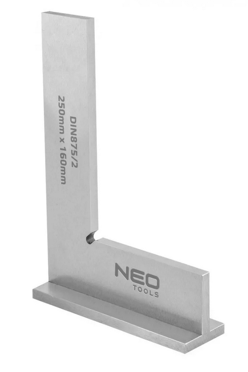

(#) Alkotó válasza nagym6 hozzászólására (») Márc 24, 2024 /
A derékszöget hogyan lehet beállítani? Egy ilyen eszköztől éppen azt várnám, hogy nem állítható, hanem stabilan és a kívánt pontossággal tartja a 90°-ot.
(#) nagym6 válasza Alkotó hozzászólására (») Márc 24, 2024 /
Nem egy anyag a két szára, szoros "csapolással" van összerakva egy csavar rögzíti.
A Lidl imbuszcsavar szórása olyan, hogy két érték közé esik, nem lazítható.
Imbuszkulcs vagy nem megy bele, vagy eggyel kisebb átfordul.
Erőszakkal sikerül kismértékben a csapoláson mozdítani.
Egyik szára satuban befogva, másik kalapáccsal ütögetve.
Satuban is, kalapács alatt is fa közbeiktatva.
Nem tudom ez is -alábbi- kérdés-e, leírom, hátha.
Derékszöggel két helyzetben mérhetünk pld.: asztal szélének tartva, jobbra vagy balra lehet asztal szélének támasztott szára.Mindkét helyzetben ugyanazt kell adni, pld.: egyik helyzetben vonalat húzok, másik helyzetben fedni kell a vonalat, illetve párhuzamosnak kell lenni.
A hozzászólás módosítva: Márc 24, 2024
Az okozza a dilemmámat, hogyha így lehet állítani, akkor az nem egy stabil kapcsolat a két szár között, azaz munka közben is elállítódhat. Nekem a melléklethez hasonló konstrukcióim vannak, amiknél az "állítás" fel sem merül.

(#) Ge Lee válasza Alkotó hozzászólására (») Márc 26, 2024 /
Nekünk is a képen lévőhöz nagyon hasonló derékszögünk van, de ez sem jó, ugyanis alul a talpába van bemarva (illesztve) az L alak ami viszont mozog benne, plusz a rés tele van kosszal, így nem pontos. Nem is értem, ha már annyit szenvedtek vele, akkor miért nem tudták rendesen megcsinálni, mondjuk fix-re hogy ez ne fordulhasson elő vele.
Próbáltam szétszedve tisztogatni, meg újra a helyére illeszteni de nem stabil. Már ha alul tettek volna bele 3 pici csavart ami a helyére húzza is sokkal jobb lenne a helyzet. Illetve az is lehet hogy új korában ragasztva is volt és az engedhetett el, nem tudom.

Szerintem a "talpas" derékszögnél nem a talpának kell derékszögben lennie, az csak azért van, hogy ha leteszem az asztalra, ne boruljon fel.
(#) Bakman válasza Gafly hozzászólására (») Márc 26, 2024 /
Szép is lenne, ha az nem lenne derékszög. A talp akkor érdekes, amikor az asztalra fekteted és a talp kiálló része akad az asztalba. Vagy akkor, amikor a talpára állítod a derékszöget és az asztallapból kiálló valami dőlését ellenörzöd az asztallaphoz képest.
szerk.:
... dőlését ellenörzöd az asztallaphoz képest vagy belső derékszöget vizsgálsz.
A hozzászólás módosítva: Márc 26, 2024
(#) nagym6 válasza Gafly hozzászólására (») Márc 26, 2024 /
Viccnek mondod. Sőt még útban is van, mindig elakad a munkadarab szélében.
(#) Alkotó válasza Ge Lee hozzászólására (») Márc 26, 2024 /
Az én derékszögeim talpa mindegyiknél csavarral rögzül a derékszöghöz. Eddig azt gondoltam nincs is más megoldás.
(#) nagym6 válasza Alkotó hozzászólására (») Márc 27, 2024 /
Azon is lehet "állítani", de ez kontárkodás. Alátenni egyik végéhez megfelelő vékonyságú hézagolót.
