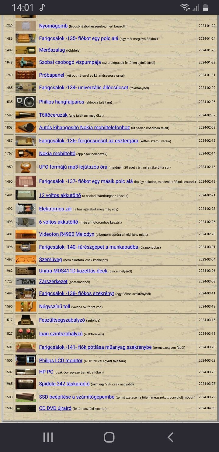

(#) sany válasza Gafly hozzászólására (») Ápr 3, 2024 /
Most délben jó volt. El is olvastam az új cikket. Ma rakta fel. Most megint nem jó.
Ki is ürítem, mert nagyon gyors.
Friss kép, telefon képernyőről. Működik.
A hozzászólás módosítva: Ápr 3, 2024

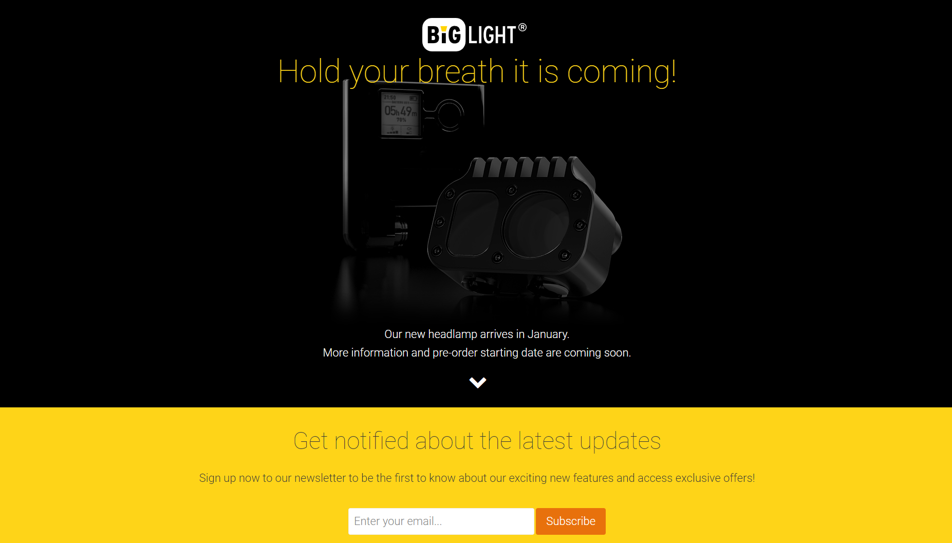

(#) bbb válasza nagym6 hozzászólására (») Ápr 3, 2024 /
Nekem nagyon úgy tűnik, hogy éppen a DNS-t hekkelgetik. A centralnet.hu legalább egyik névszervere rossz címet dob vissza és így kapjuk meg ezt a lámpás oldalt (úgy tűnik az ns2.centralnet.hu a ludas). Tovább már nem másztam bele, de úgy tűnik egy darabig még rossz lesz, míg helyre nem rakják a saját névszerverüket.
  1. nslookup szetszedtem.hu ns2.centralnet.hu
  2. Server:  UnKnown
  3. Address:  87.242.47.51
  4.
  5. Name:    szetszedtem.hu
  6. Address:  193.29.49.2
  7.
  8.
  9. nslookup szetszedtem.hu ns.centralnet.hu
  10. Server:  UnKnown
  11. Address:  212.40.109.209
  12.
  13. Name:    szetszedtem.hu
  14. Address:  212.40.109.209
  15.
  16.
  17. nslookup szetszedtem.hu
  18. Server:  UnKnown
  19. Address:  192.168.1.2
  20.
  21. Non-authoritative answer:
  22. Name:    szetszedtem.hu
  23. Address:  212.40.109.209
  24.
  25.
  26. nslookup szetszedtem.hu
  27. Server:  UnKnown
  28. Address:  192.168.1.2
  29.
  30. Non-authoritative answer:
  31. Name:    szetszedtem.hu
  32. Address:  193.29.49.2
(#) nagym6 válasza bbb hozzászólására (») Ápr 3, 2024 /
Köszi, hogy ilyen hozzáértőnek nézel, nekem halvány gőzöm sincs ehhez amit írtál .
A DNS-ről egy vicc jut eszembe: Apa mi lett a DNS teszt eredménye? Ezentúl szólítsál csak Józsi bácsinak.
(#) nagym6 válasza Gafly hozzászólására (») Ápr 3, 2024 /
Azt hiszitek én mennyire értek hozzá, mert működik nálam. Sajnos ehhez semennyire.
Talán ez a titka ?
(#) Frankye válasza nagym6 hozzászólására (») Ápr 3, 2024 /
Most (már?) nálam is rendben van.
(#) bbb válasza Frankye hozzászólására (») Ápr 3, 2024 /
Ha előbb az első névszervertől kapod meg a címet, akkor működik. Ha véletlenül a másik névszerver böffenti vissza az oldal IP címét, akkor a lámpareklámot kapod Még nem javult meg, de majd csak egyszer helyrerakják a második névszervert is.
@nagym6: a DNS szerver az, amelyik megmondja, hogy egy adott domain névhez milyen IP cím tartozik (vagy éppen másik domain név van oda rendelve, meg még pár dolog, de az egyszerűség kedvéért beszéljünk csak IP címről). Az IP pedig egy adott kiszolgáló címe. Ha véletlenül az válaszol neked elsőként, amelyiken a hibás adat szerepel, akkor jön a lámpareklám, egyébként meg működhet.
