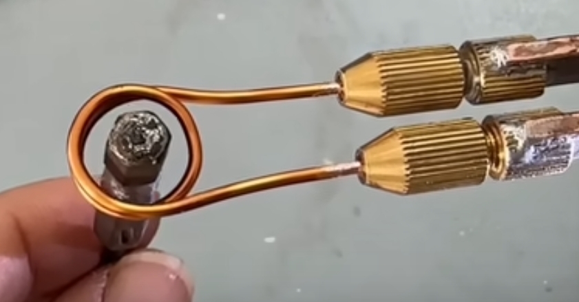

Ez működhet?
Ilyet láttam ma. Van ennek értelme? Képes ilyen módon való melegítésre egy pillanatpáka? (Tudom, ki is próbálhatnám, de ahhoz le kellene menni a műhelybe.)

Ha engem kérdezel, akkor a 75 W Csehszolvák pillanatpáka annó 310 forintért vettem, az nem.
De ez meg nem az...

Ha nagyobb képkivágást nézünk, akkor látok ott egy normál pillanatpáka hegyet. Ebből gondoltam a pákára.

Indukciós hevítő néven keress rá, és meg is van a megoldás. Ez max valami házibarkács melegítő.

Röviden. Nem. A pillanatpáka nem tud ilyet, az egy indukciós hevítő lesz ami nagyfrekivel működik, az lehet még, hogy létezik pillanat páka "szerűség" ami szintén nagyfrekvenciás, azzal lehet működik valamennyire. Egy külföldi oldalon láttam régebben, olyasmi volt mint a felénk szokásos "csehszlovák" pillanatpáka, de sokkal kisebb és könnyebb volt mert valamilyen inverter volt benne. Azzal lehet működik.
De ha DIY youtube videóból van a kivágás akkor inkább a nem működikre szavazok, szimpla klikkvadás átverős videó mint oly sok másik.

Miért ne lenne képes ilyen módon melegíteni? Úgy tűnik, hogy nem forrasztásra szánta az alkotója, hanem valamilyen alkatrész körkörös melegítésére. Hogy mi célból, az nem derül ki, de ha a drót felhevül a forrasztási hőfokra, akkor bizony igen meleg lehet a hurok közepén. Lehet akár zsugor csövet is így rámelegíteni valamilyen alkatrész végére.

Hogyne melegítené.
-Nem hővezetéssel, hiszen nem ér hozzá.
-Nem konvekcióval, sőt, az kicsit el is von (pláne akkor vonna el többet, ha hosszú, sokmenetű tekercs volna)
-De hősugárzással mindenképp melegíti.
(Mint a Makk Ász. Kuporog a tűz előtt, csak a hősugárzás melegíti)

Korábban valamerre találkoztam olyan pillanatpákával, aminek kapcsolóüzemű volt a belseje. Azzal működhet valamennyire, elvileg jobban, mint a hagyományos 50Hz-es pákával.

Nos miközben keresgéltem a neten megtaláltam a videót amiből a képkivágást betetted:
Build a beautiful induction soldering iron
Azért belinkelhetted volna a videót, egyszerűbb lett volna tippelgetnünk.
Így már egyértelműen működik, mert a bácsi amit épített az egy kisebb teljesítményű indukciós hevítőként is működik. Szóval nem trafós páka, azzal továbbra sem működik.
Hősugárzás, nos igen, az is valami, igaz mire akkora hő sugárzódik le, hogy akár csak egy kicsit is megmelegedjen valami ekkora távolságból mint a képen van addigra egy hagyományos pillanatpáka már rég lángokban áll.

A videóban amúgy bemutatja a készítő a csodáját ami egy szép átlátszó pillanatpáka, kapcsolóüzemű elektronikával, kapcsolási rajzot is mutat.

Most már én is látom, hogy ez valóban nem egy közönséges páka.
