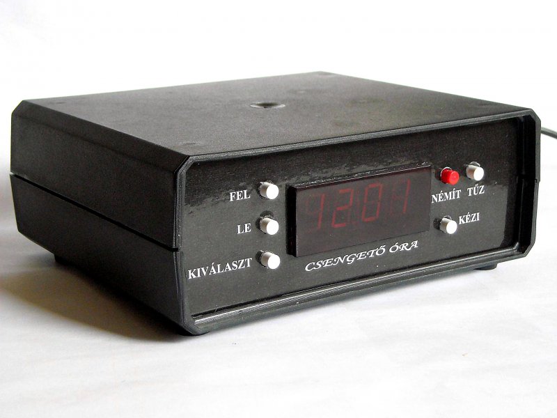

Egy kis segítséget szeretnék kérni, hozzáértő gépész-műszaki rajz készítő kollegáktól! Cad-ben tervezek a szakdolimhoz és van egy olyan érzésem, hogy nem túl helyes a méretezésem. Mivel nem akarom bakanccsal taposni a szabályokat, kérném, hogy aki otthon van a témában segítsen egy laza lektorálással-útmutatással.

Jónak tűnik. Mondjuk azért azt képzeld el, hogy Te lennél akinek ezt le kellene gyártania és megkapnád a rajzot. A méretek alapján át tudnád rajzolni a munkadarabra, esetleg egy másik rajzlapra? Mi a helyzet a ferde oldalakkal? Lehet egy kicsit több támpontot meg kellene adnod, hogy könnyebb legyen kiszerkeszteni azokat a vonalakat.
Hiányolom a metszeti rajzot, de minimum az anyagvastagság feltüntetését. Valamint szerintem túl zsúfolt a méretezés. A vízszintes méreteket nyugodtan ki lehet vetíteni a munkadarabon kívülre. Be akartam Neked rajzolni, de azok a szenyó méretszámok, mindig a vonal másik oldalára kerültek és egyelőre nem találom, hogy kell átpakolni őket a rendes helyükre.
Egyébként klassz és ügyes munka. Mi lesz ez?
(#) vicsys válasza googa hozzászólására (») Márc 1, 2009 /
Nagyon köszönöm a fáradozásodat! Igazad van, az anyagvastagság tényleg hiányzik. Ami még érdekelne:
- Nem minden furathoz tettem méretet (mivel egyformák és nem fér el) Ez nem gond? Vagy hogyan lehet megadni (mint pl. osztókörnél)
- Szabad a szimmetria tengelyhez méretet megadni? (vagy csak nem illik?)
- Konkrétan mi a lemezvastagság megadásának a jele? (x=1,2?)
- A ferde oldalakhoz tényleg adjak meg szöget/hosszot? (elég idióta méretek jöttek ki...) Ráadásul kiszerkeszthető/adja magát. Maximum szidja a kezemet aki legyártja.
- Mivel a hátlap befoglaló mérete ugyanaz mint az előlap nem tüntettem fel újra a méreteket. Ez így helyes?
- Ha kötőelemként M3 csavarokat használok, azt külön ki kell rajzolnom?
- A nézetek jó helyen vannak? (Mindig elszúrom)
Pfuuu.... Bocsánat a sok kérdés miatt! Amúgy egy iskolai csengető óra lesz.
(#) googa válasza vicsys hozzászólására (») Márc 1, 2009 /
- Azonos méretű furatoknál nem kell mindegyikhez méretet megadni, kivéve, ha nem egyértelemű, vagy nem egy kupacban helyezkednek el.
- Szabad a szimmetria tengelyhez méretet adni, csak a méretsegédvonalat nem kell ráhúzni a tengelyre.
- Az anyagvastagságra nekem nem rémlik semmi...basszus.
- Nem kell méret a ferde oldalakhoz, ha így tényleg megszerkeszthető.
- A hátlap már egy másik munkadarab, ezért ott is fel kell tüntetni a befoglaló méreteket.
- Kötőelemek, mivel szabványok, ezért egy darabjegyzékben bővel elférnek.
- A nézetekre nem tudok mit mondani.
Viszont észrevettem egy hibát. A rögzítő fül oldal nézetében (jobb oldali), ahová a 21-es méret bal oldali segédvonala van húzva, ott az a pici vonaldarab nem kell szerintem, mert az akkor az anyagon belül van.
Köszi
Nem anyagon belül van, hanem 2 félből lett összeállítva. Amolyan kész munkadarab. (2 nyákdarab lett összeforrasztva)
Akkor házi feladat, a forrasztott részek műszaki ábrázolása. Mert ez így nem OK ám!
Tegyek oda egy fekete pacát?
