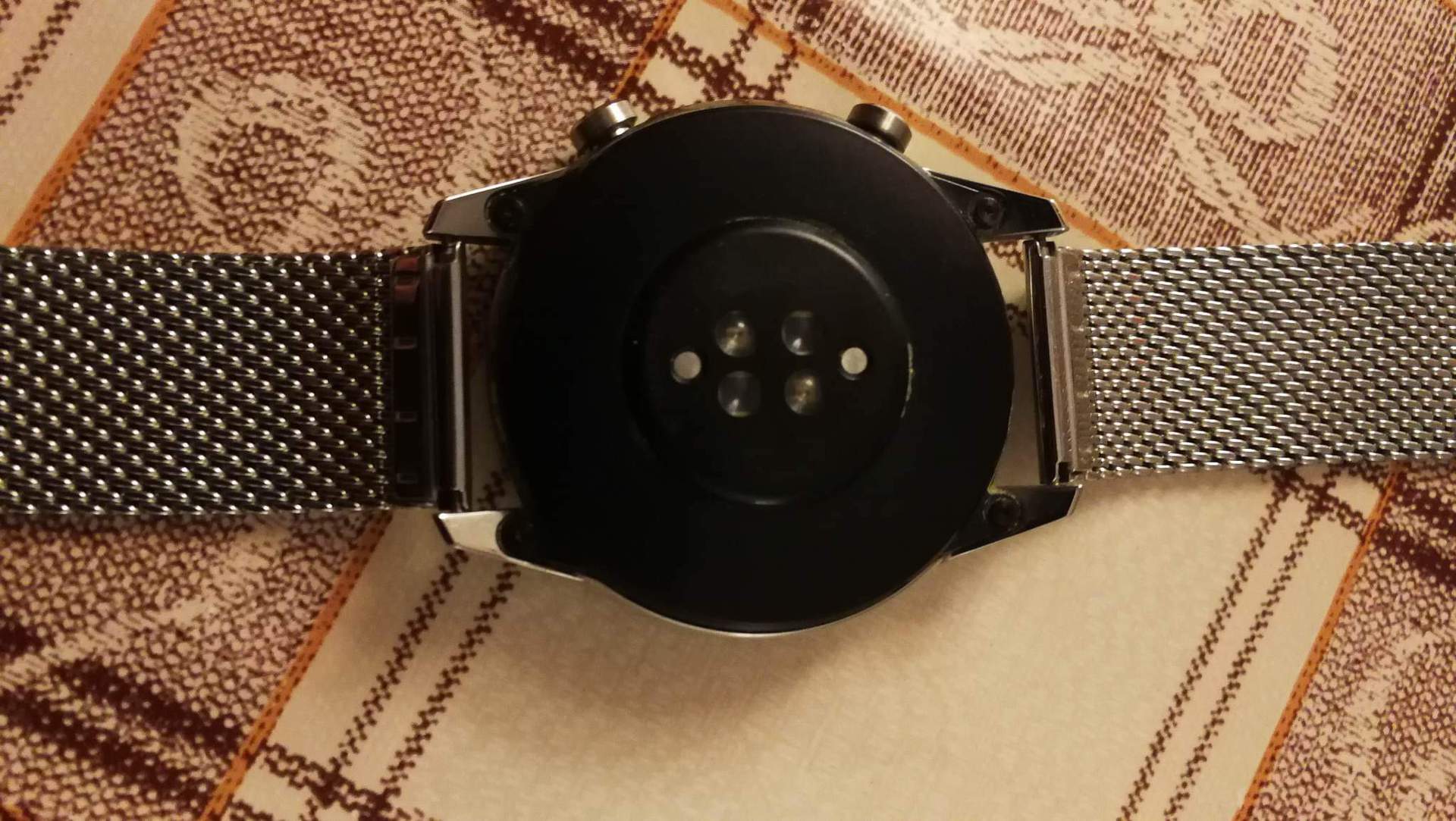

Van egy Huawei watch gt 2 okosórám, külföldön hagytam a töltőjét 3 hét múlva kapom meg.
Van valakinek ötlete, hogyan tudnék egy ideiglenes töltőt készíteni magamnak?

(#) bbb válasza denber hozzászólására (») Feb 9, 2023 /
Egy USB kábelből a két megblankolt tápvezetéket ráragasztod a megfelelő pontra szigszalaggal és kész vagy. Amíg megkapod töltőd, jó lesz ez a szükségmegoldás is.
(#) denber válasza bbb hozzászólására (») Feb 9, 2023 /
Ahogy ezt leírtad abból arra gondoltam, hogy egy parafadugó szeletet átszúrom két fém tüskével, erre helyezem az órát, alulról pedig a tápot forrasztom de melyik lehet a pozitív és a negatív? (mármint az órán)
Ezt hogy derítem ki?

(#) denber válasza erbe hozzászólására (») Feb 9, 2023 /
Valószínűleg a gyártó úgy gondolta szebb és jobb ha az alján van két érintkező
(#) denber válasza proli007 hozzászólására (») Feb 9, 2023 /
Emlékszem párszor próbáltam rá rakni fordítva, a töltőben lévő mágnes nemengedte csak az egyik irányba.
Ebből arra következtettem, hogy fontos a polaritás.
(#) erbe válasza bbb hozzászólására (») Feb 9, 2023 /
A videó végignézése nélkül (Kinek van erre energiája? Mondá egykor Forgó-morgó.).
Ahhoz, hogy kívülről ne tudd lemeríteni, akár rövidrezárni az akkut, kell elé legalább 1 db dióda. Így már fordítva ugyan rá tudod tenni a töltést, de nem történhet(ne) semmi.
Ennek megfelelően kívülről nem tudsz mérni rajta feszültséget. Ha tudsz, nem kérdés a polaritás. Töltési feszültséggel (5V) műszeren keresztül mérve V mérésnél az akku és a sorbakötött dióda nyitófeszültsége levonódik. Fordított polaritásnál semmit nem mér, mert túl nagy az ellenállás. Árammérésnél mérheted a töltőáramot.

(#) Gafly válasza erbe hozzászólására (») Feb 9, 2023 /
Több mint nyolc perc.
Közvetlenül rászigszalagozza az USB 5 V-ot. Felül van a piros (plusz).

(#) bbb válasza erbe hozzászólására (») Feb 10, 2023 /
Belekattintasz kb. középen és ott a megoldás. A gyári töltő is csak ennyi, egy darab műanyag, ami a két dróthoz csinál csatlakozási pontot. Többet írtunk már így is róla, mint amennyi megcsinálni, vagy éppen gugliban megkeresni.
