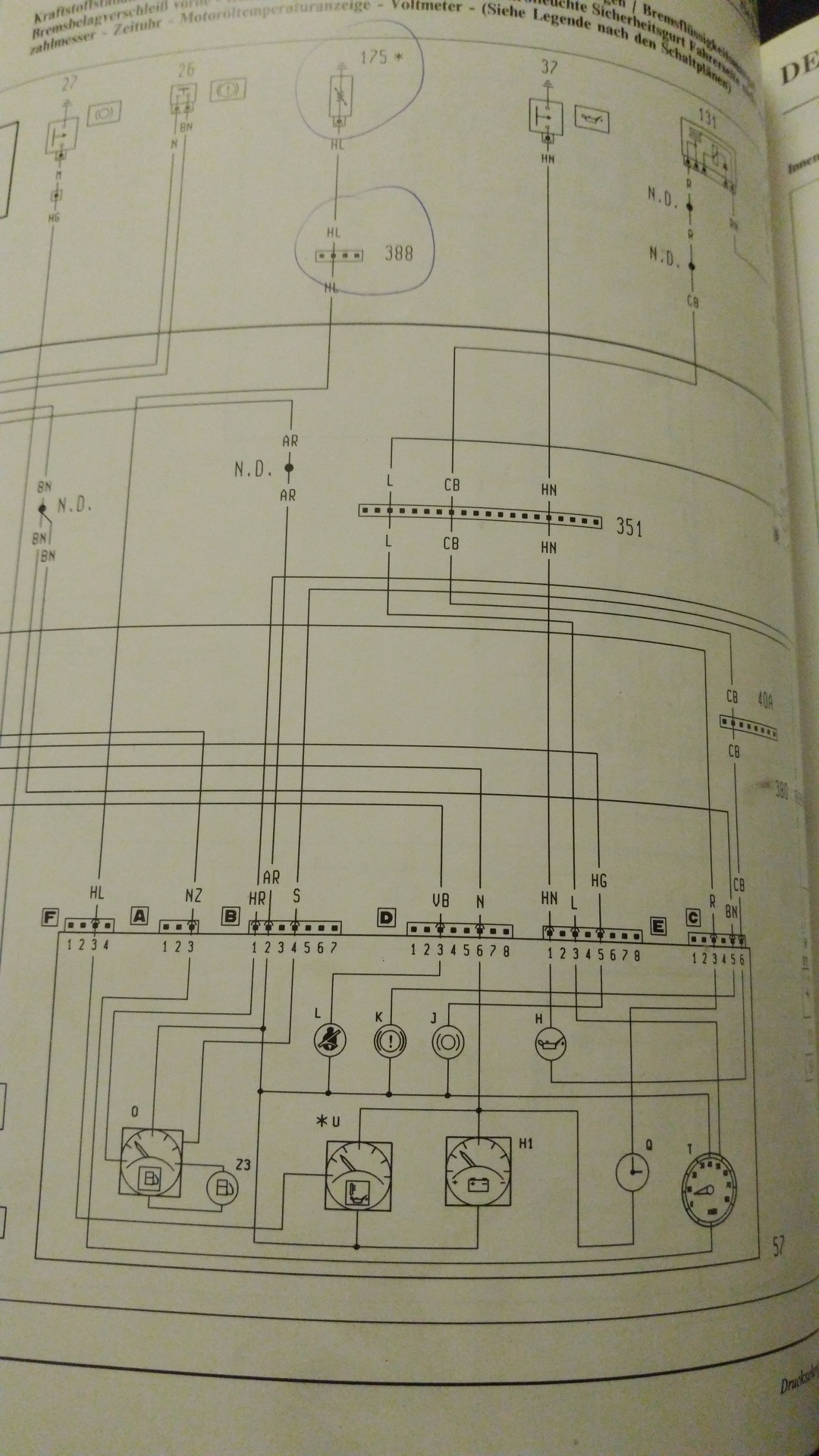

Üdvözletem!
Az olajhőfokmérőmet szeretném ellenőrizni, mert valószínűleg fals adatot ad meg. A kérdésem, hogy a mellékelt rajz alapján, az NTC szenzorról leveszem a sarut és arra egy 200 Ohmos ellenállást kötök ideiglenesen és a műszer mindezek ellenére nem 90 fok körül mutat, mit kell még kimérnem? A mutató is elmozdulhatott a tengelyen, nem mai darab, de ezt a végére hagynám. Az NTC szenzort már kimértem, az jó ellenállásértéket mutatott a forró vízben.
A rajzon a szenzor be van karikázva. A műszerfal csatlakozóit, a pozitívot (ami a mérőórához megyen) illetve a testelést még ellenőriznem kell. Az olajteknőbe tekert szenzor testelése megfelelő.
Köszönöm előre is!
