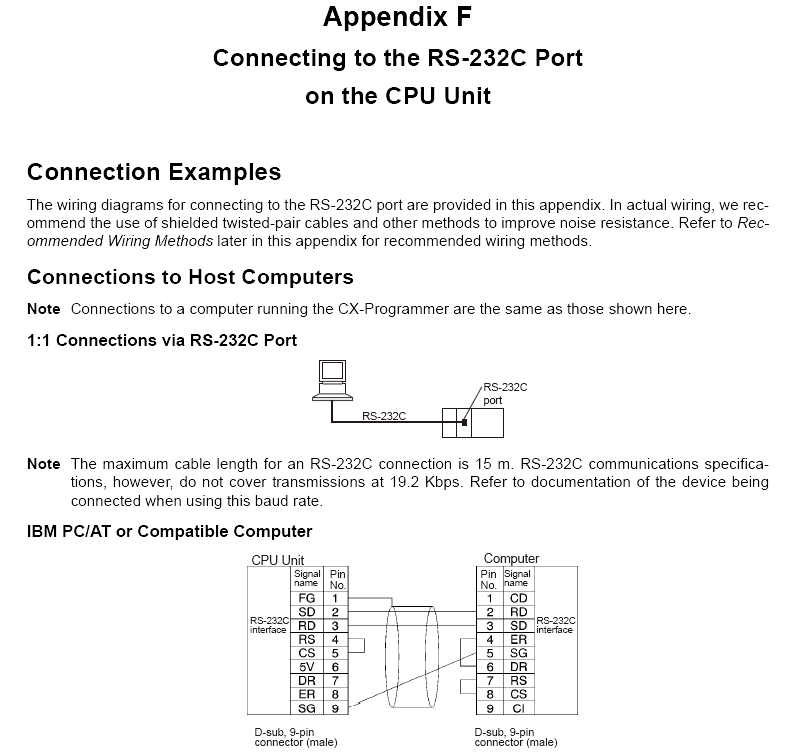

Hello! Tud valaki OMRON CJ1M PLC-hez kommunikációs kábellel kapcsolatban segíteni? PC - PLC
PLC - HMI (ESA IT0112)
RS232 kommunikációra gondoltam a PC (RS232 soros) és a PLC (RS232C) között, és én szeretném a csatlakozót megépíteni, csak az összekötést nem találom sehol...
(#) Szirty válasza makrodom hozzászólására (») Dec 29, 2012 /
Helló makrodom!
J1M-PC RS232 kábel bekötését a w393e1-3 doksiban találod az 505. oldalon (pdf:526 o.):
