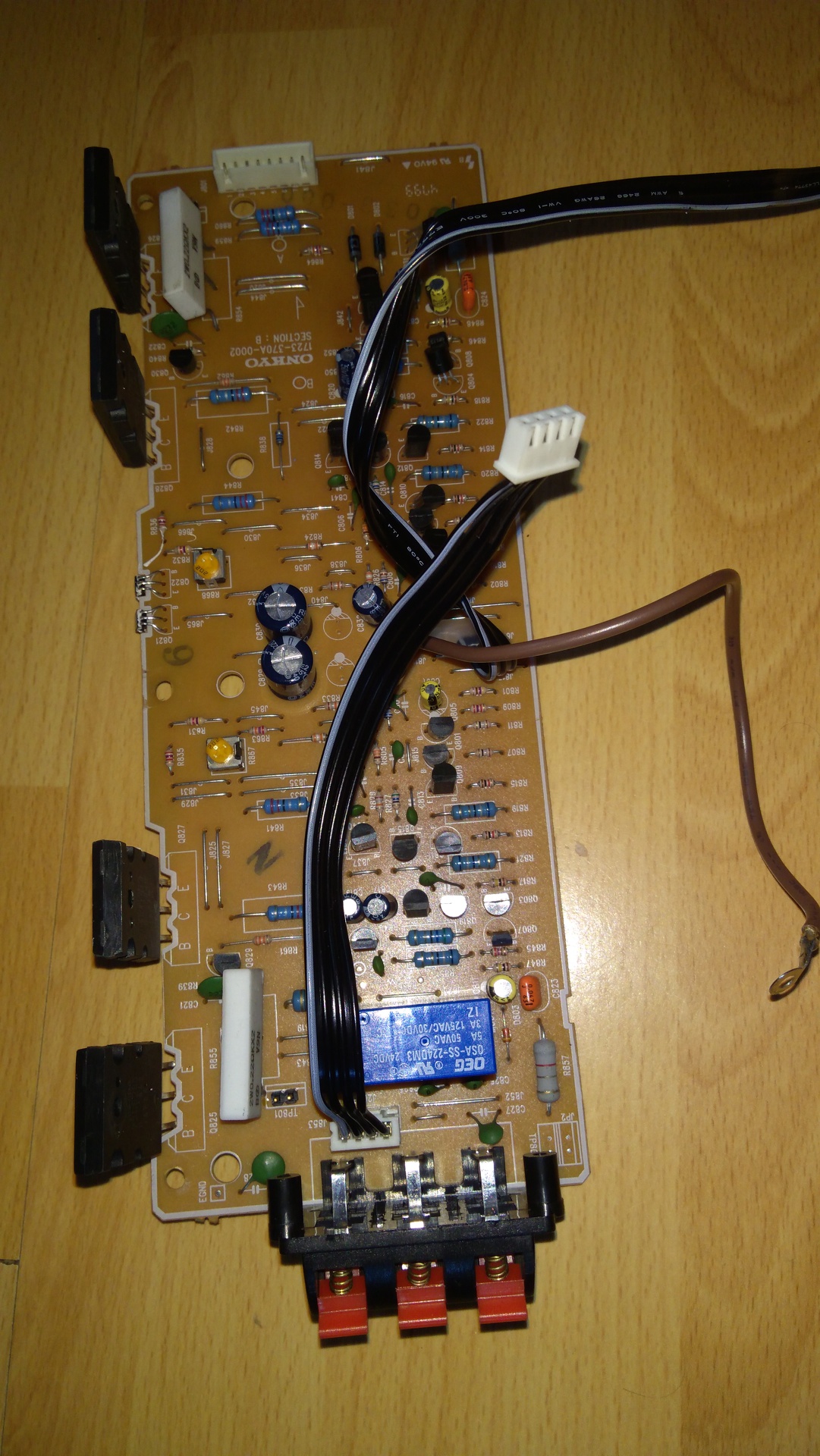

(#) Thomas32 hozzászólása Márc 8, 2019 /
Sziasztok! Van egy TX 7830 as rádió erősítőm, azt tapasztaltam nála hogy bekapcsolás után egy két percel már nagyon melegszik egy ponton, szétszedtem és rájöttem hogy két ellenállás és két kissebb hűtőborda kb 60 fokosra forrósodik fel. Másik tünete hog az Fm rádió hol veszi az állomásokat hol csak sistereg. A mellékelt képen vannak a bordák és a teljesítményellenállások, mit lehetne vele tenni? Amúgy az erősítő része jól működik, szépen szól...
(#) gaben62 válasza Thomas32 hozzászólására (») Márc 9, 2019 /
Üdv. az én Onkyom is így néz ki, TX9031Rds, széria, és így melegszik, ahogy te leírtad.
Nos az egyik hűtőbordán 2db. stabilizátor Ic. van szerelve, TO-220-tokban, a másikon pedig az A-osztályú beállításban működő, végfokot meghajtó IC- TA.... sorozat.
Ne nyúlj hozzá, ezek nem mennek tönkre, gyárilag ilyen a kapcsolásuk, munkapontjuk , ezért melegednek, ennyire.. Sony TA-530-Es- nél is hasonló a jelenség, a végerősítő modul-nál.
A zöld színű 3W-os előtét ellenállások, biztosító- R-tagként is funkcionálnak, ezekkel csak félvezető zárlat esetén van probléma, pl. megfeketedik, elég-megszakad..

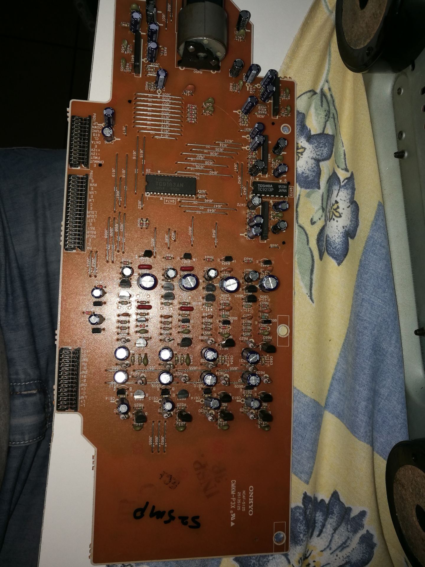

(#) breeemaster hozzászólása Ápr 10, 2019 /
Sziasztok! Van némi problémám az Onkyo TX-SV525R tipusu erösitövel. A jobb oldali végfokok elröppentek. Be lett kapcsolva kb 10 mp et szolt majd a C532 kondi elpukkant és megállt a technika. A kondit kicseréltem meg még néhány ellenállást ami szét égett de sajnos a feszekkel elég nagy a gond (képet mellékeltem)! Van benne az a kártya ami a képen is lesz. A kátryán pl a Q613 és a Q614 kellemesen melegszik de a Q 513 forro a Q514 meg semmi. Jelenleg amiket mértem ugy mértem hogy a jobb és bal oldali végfokok is ki vannak kötve. A baloldali tranzidztorokat ha vissza forrasztom a baloldal szol. Segitséget kérek merre keresgéljek?

(#) reloop válasza breeemaster hozzászólására (») Ápr 11, 2019 /
A végtranzisztorok láthatóan hibásak, de a meghajtójuk és onnan visszafelé is várható hibás tranyó. Bent a panelben mérj rá, a bázis-emitter, bázis-kollektor dióda jelleget mutat-e? Gyanú esetén kiforrasztva ellenőrizd!

Tranzisztor vizsgálata itt.
Q518, 520, 516, 528. "kártyán" Q512, 514 - az egyik csatornát tekintve.
Amíg a hibás tranzisztorok feltárásával nem végeztél, ne is helyezd áram alá a készüléket, utána is csak áramkorlátozón keresztül Bővebben: Link

Köszönöm a Potit. A kártyán minden tranzisztor jo volt de viszont az R528 szakadt volt 22ohm os ellenállás de nekem sajna csak 20 ohm os volt itthon arra cseréltem. A szép az egészben hogy minden fesz helyre állt az erösitö indul. Sajnos viszont egy kis sistirinyi hang se jön ki rajta. ötlet? Hogy tudom megnézni hol akad el a hang? Még a rádio részese szol.
(#) reloop válasza breeemaster hozzászólására (») Ápr 12, 2019 /
A Q526 kollektorán mérj feszültséget testhez képest, itt a pozitív táphoz közeli értéket várunk, valamint minden csatorna kimeneti feszültségét, melyeknek 0 V közelében kell lenniük.

(#) breeemaster hozzászólása Ápr 13, 2019 /
Igen hallatszik. Ha By-pass rol dsp re kapcsolom akkor is kattan a main nál is kattan teljesen ugy csinálja mintha minden jo lenne... este még kivettem a kártyát és a Q491 Q492 -n nem tudtam mérni semmit. Most kiveszem és megnézem ugy is hogy mivan vele.
Rájöttem hogy ez nem tranzisztor... vagy nem lehet szakadás vizsgáloval ugy mérni a lábait. Bár feltünt hogy a rajzon se ugy van jelölve. Mik ezek az alkatrészek és hogy tudom kimérni?
(#) reloop válasza breeemaster hozzászólására (») Ápr 13, 2019 /
Az egyszerűség kedvéért nevezzük logikai tranzisztornak. Jellemzője, hogy beépített báziselőtét ellenállással rendelkezik.
Bent az áramkörben vizsgálható, ha pár volt feszültségkülönbség van a bázis és az emitter között, akkor emitter-kollektor nyit, azaz átvezet.
