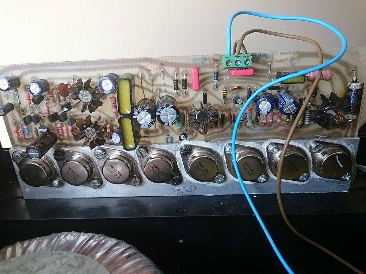

(#) krisz69 hozzászólása Aug 30, 2015 /

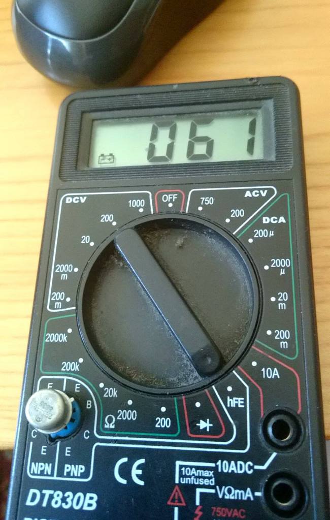

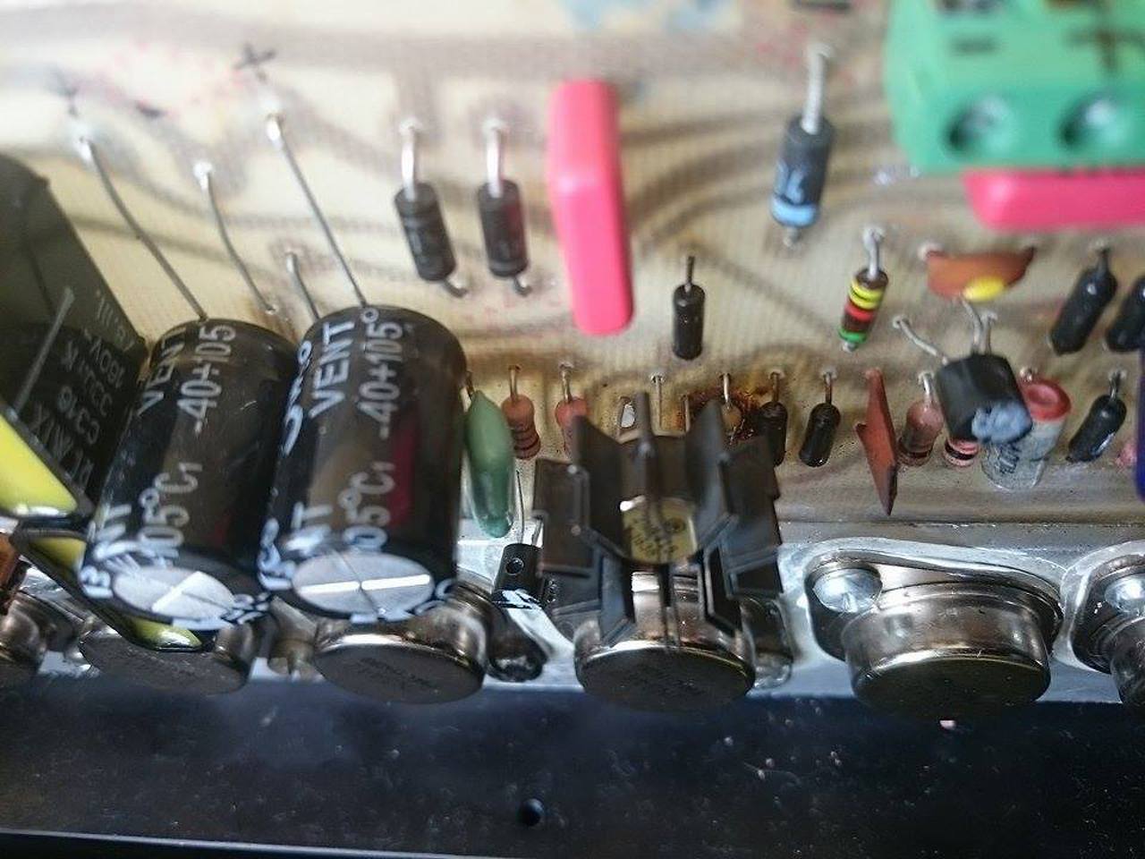

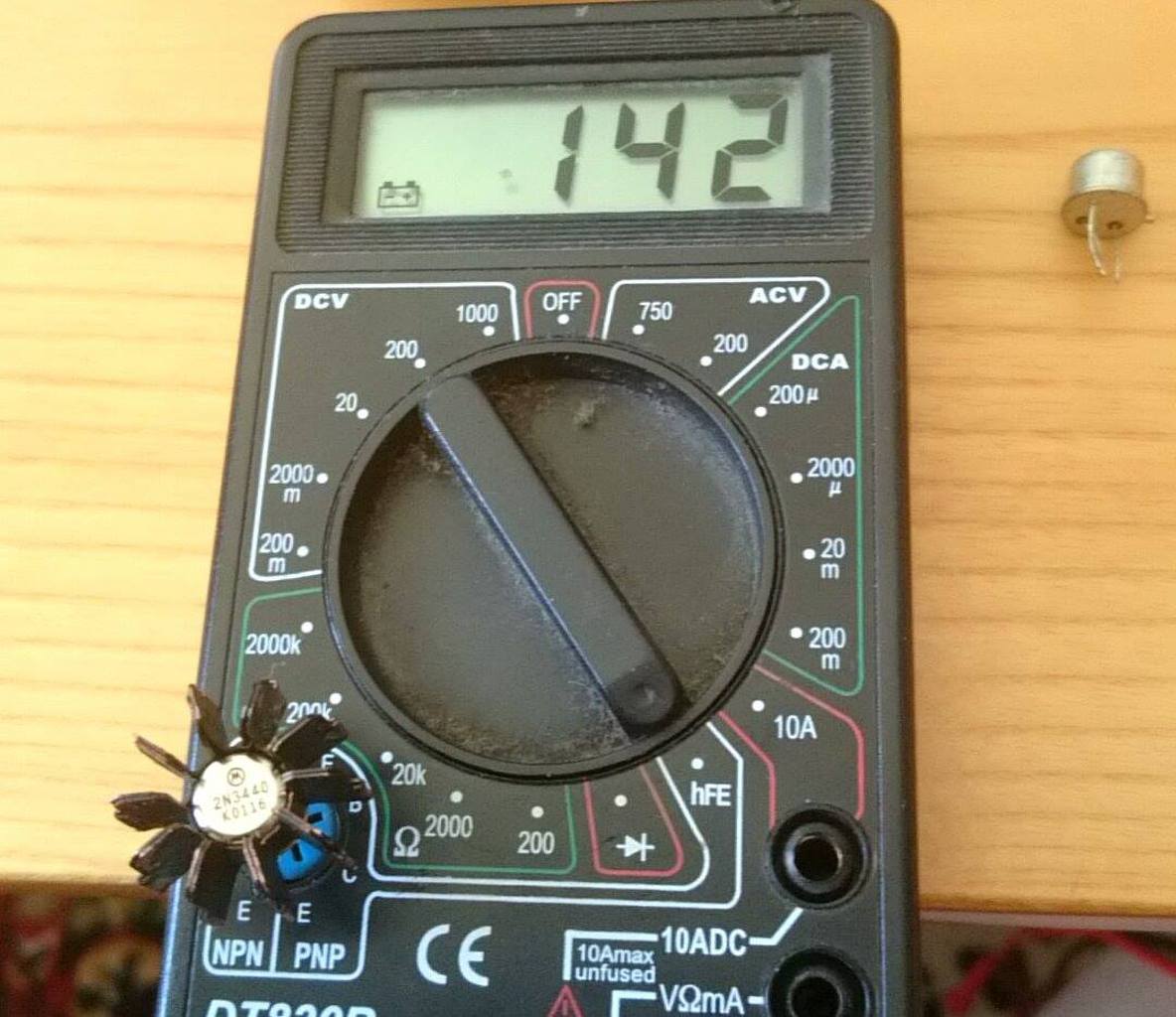

Már mindenen gondolkodtam. Így kiforrasztottam a régi tranyot megmértem meg megmértem egy újat is tranzisztor teszterel. Nézétek a külőmbséget. Ez okozhatta a gondot?? Még nem tettem be az újat de ha lesz megint energiám megcsinálom.

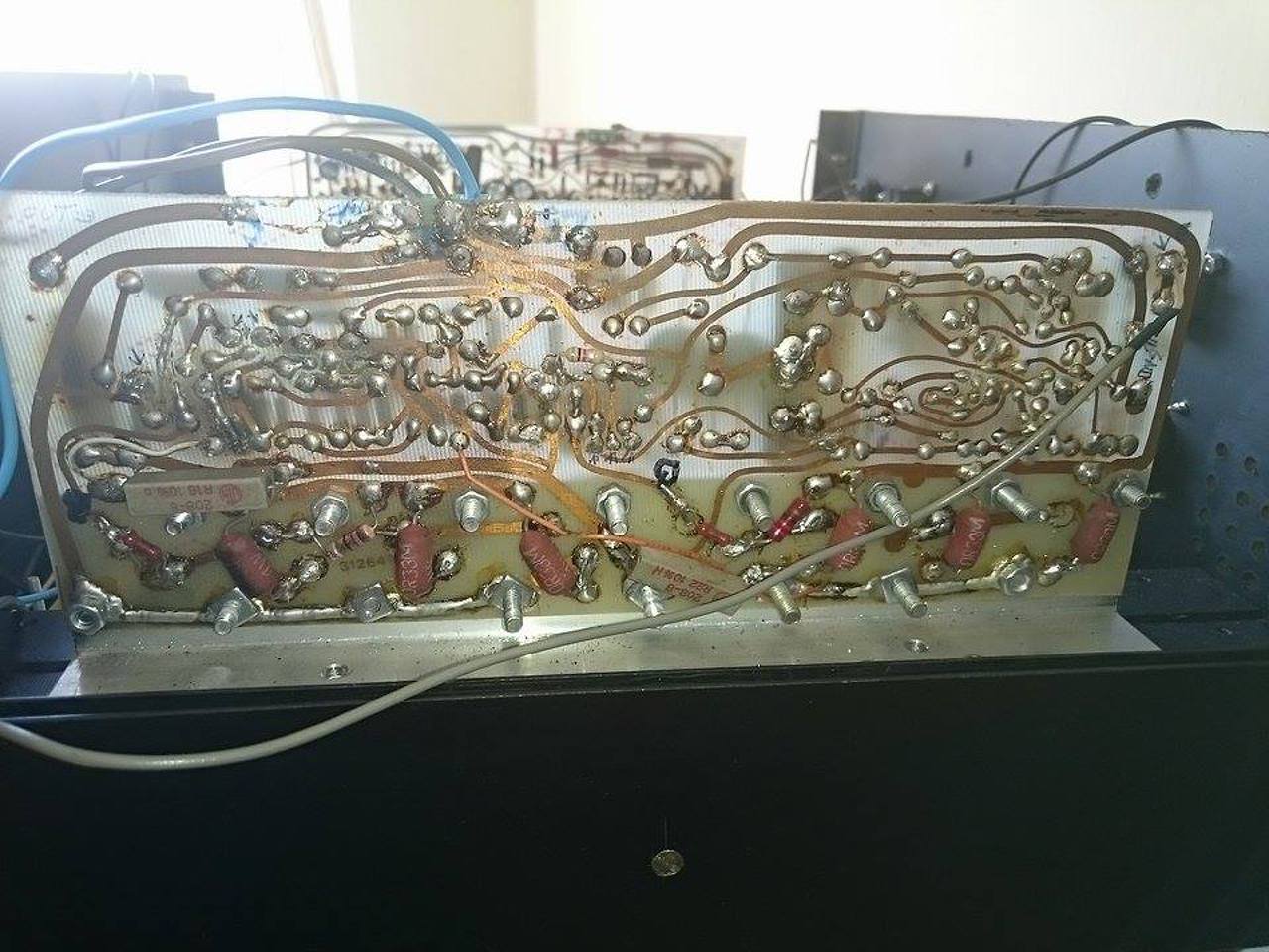

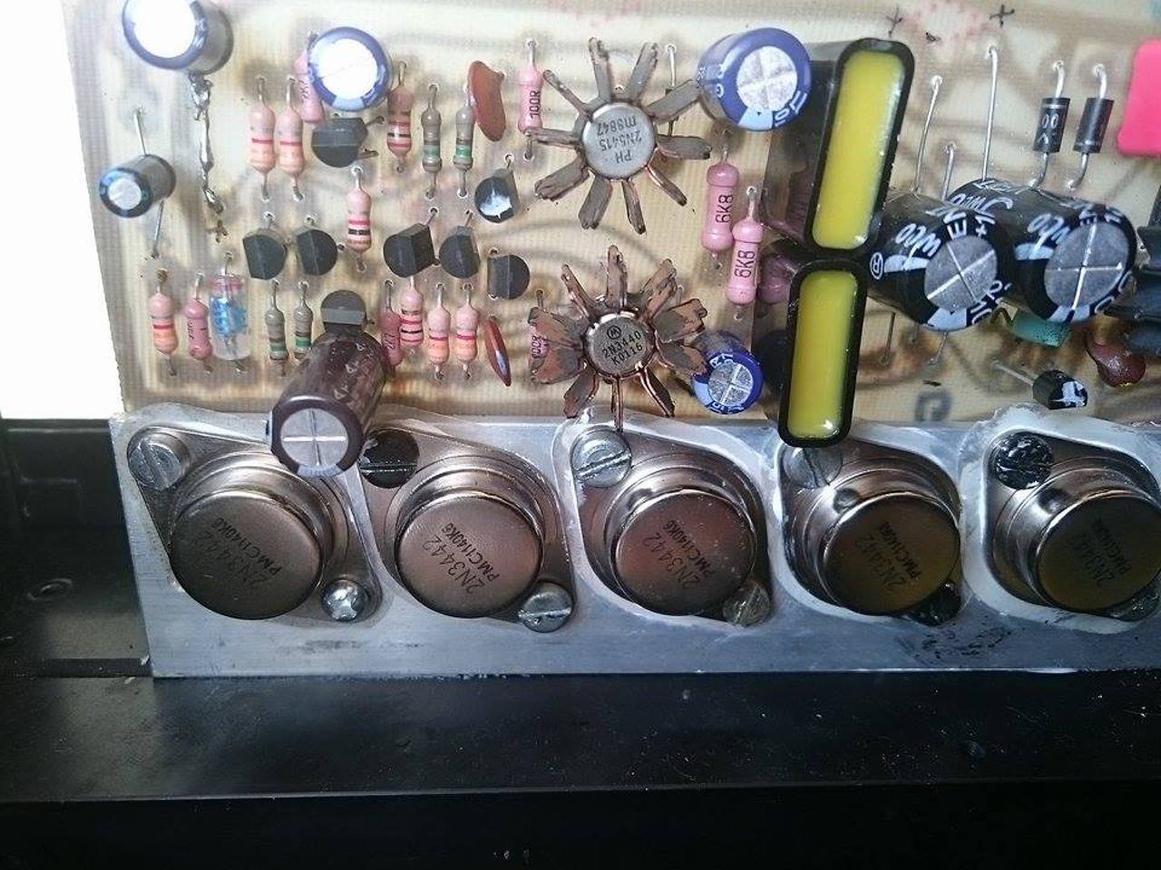

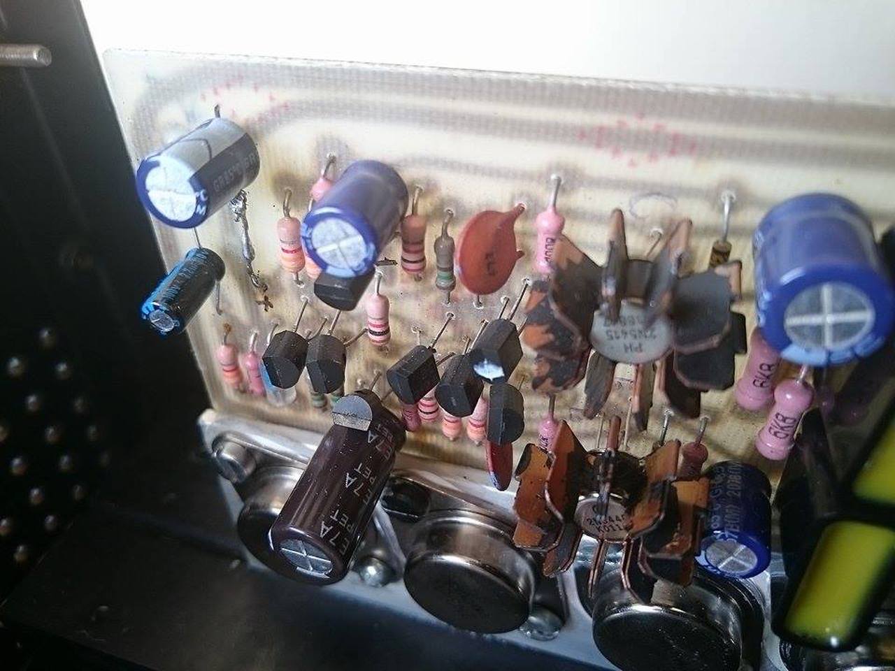

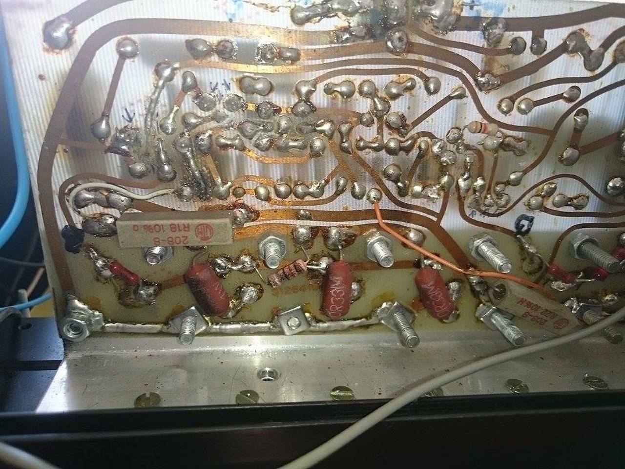

(#) csa7684 válasza steelbird hozzászólására (») Aug 30, 2015 /
Ha kint van a végtranyó nincs melegedés. Előtte megtűrte a végtranyókat is csak egy hiányzó áthidalás (amely az átalakítás végett kelletet volna) miatt nem volt hangja csak recsegés kíséretével. Még az áthidalás berakása előtt gondolt egyet a Q3 - mas és tönkre ment. Az első szakadással a második zárlattal. Már egy lépésre voltam a céltól.
(#) zotya1983 válasza krisz69 hozzászólására (») Aug 30, 2015 /
A második képen is 2 n 3440 npn tranzisztor van? Mert ha igen annak a HFE értéke minimálisan is 40 nek kellene lennie! Ebből már ki is derült hogy az a tranzisztor használhatatlan! A 142 hfe érték jó!EZT a leírást javaslom az alkatrészek vizsgálatához,nekem is mentőöv sokszor.
A hozzászólás módosítva: Aug 30, 2015

(#) reloop válasza zotya1983 hozzászólására (») Aug 30, 2015 / 2
Szia! A mérésből főképp az derül ki, a kolléga multiméterében elemet kéne cserélni
Egy ilyen hűtéssel is kiegészített tranzisztoron üzem közben biztos nem az a pár uA folyik mint amit a multi mérésre használ. Üzemi áramon egészen másképp erősíthet.
Ezt a cikket ajánlom.
(#) steelbird válasza zotya1983 hozzászólására (») Aug 30, 2015 /
„... a HFE értéke minimálisan is 40 nek kellene lennie! Ebből már ki is derült hogy az a tranzisztor használhatatlan!”
A 61 több, mint a 40, nem?
(#) zotya1983 válasza steelbird hozzászólására (») Aug 30, 2015 /
Ja bocs.. De az akkor is nagyon alacsony,bár az a műszeres mérés nem bizonyít semmit egy 9 v os elemmel pláne hogy le is merült. Skory féle leírás alapján viszont ki lehet deríteni.
(#) Szabi1 hozzászólása Aug 31, 2015 /
Sziasztok! Megint a Proel PRL 1300-as erősítőről szeretnék kérdezni. Nemrég vásároltam, és az egyik csatornája hibás volt. Nemrég pótoltam a hiányzó alkatrészeket, szépen is ment pár napig, igaz nem vezéreltem ki teljesen csak a signal led villogot. Ma bedugtam a speakont, bekapcsolom a készüléket, és a protect égő nem alszik ki. Kihúztam a hangszórókat, bekapcsoltam, a protect kialudt. Aztán később kiderült, hogy kiment a biztosíték abból a csatornából amit javítottam. Később kimértem egy hibás NPN tranzisztort, az emitter és kollektor állandóan vezet. Mitől mehetett ki csak ő egyedül?

(#) Szabi1 válasza latyakosa hozzászólására (») Aug 31, 2015 /
R19 Emitter ellenálláshoz tartozó NPN végtranzisztor. Az egyik kolléga azt állította hogy a tranzisztorok bétája nem megfelelő és az összest párba kellene vállogatni?

(#) ozpecs válasza Szabi1 hozzászólására (») Aug 31, 2015 /
Miután az emitterelenállások értéke meglehetősen nagy szerintem csak szélsőséges esetben lehet az a hiba, hogy nem egyformák a béták. Inkább gyanus, hogy egy hamis tranyó volt a ludas.
(#) Szabi1 válasza ozpecs hozzászólására (») Aug 31, 2015 /
Igen most vettem észre hogy a nem hibás oldalon minden végtranyó MEXICO feliratú, és a hibás oldalon vannak vegyesen MEX és MEXICO feliratú tanzisztorok
De ami kipurcant MEXICO feliratú volt...

(#) latyakosa válasza Szabi1 hozzászólására (») Aug 31, 2015 /
Végig mérném a végfok ellenállás és kondenzátorait alkatrészeit, nincs-e valamelyik alkatrész megnyúlva vagy szimmetrikus alkatrészek értékei mennyire azonosak (pl C10, C11), nincs-e tápfesz elbillenés a bekapcsolás során ?
Esetleg érdemes lehet megnézni mennyire egyformák vagy különbözőek villamos szempontból a MEX és MEXICO feliratú félvezetők, olyan módon mint ha párba válogatnád
Mivel bekapcsoláskor romlott el, leginkább a tápfesz elbillenésre gyanakszom... A hibás tranzisztort ellenállás mérővel találtam meg, a jó oldalon egyformán volt 27 ohm körüli ellenállás a Bázis és emitter között az összes végtranzisztoron, a rossz oldalon NPN végtranyóknál 8 -9 ohm körülit mértem, és a rossz tranzisztoron kisebbet. Mikor kivettem a panelből, minden NPN tranyón 27 ohm körülit mértem.

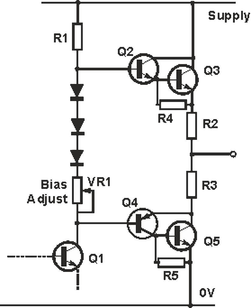

(#) marone hozzászólása Aug 31, 2015 /
Sziasztok !
Kérdezném hogy miben más egy kapcsolás Ha az R4 és R5-öt (a képen látható) elhagyjuk. Mert látni olyan kapcsolásokat ahol ezeken a helyeken nem szerepel ellenállás. Kösz !
(#) reloop válasza marone hozzászólására (») Szept 1, 2015 /
Szia! Nagyon ritkán maradnak el azok az ellenállások, feladatuk végső soron a keresztezési torzítás csökkentése.
(#) marone válasza reloop hozzászólására (») Szept 1, 2015 /
De ha mondjuk A osztályba vannak állítva a végtranzisztorok, akkor is kell ?
Vagy ez a végtranzisztorokat meghajtó tranzisztort állítja ?
A végtranzisztor meghajtóján attól az ellenállástól kisebb lesz az áram változás a vezérlés során ezért lineárisabban erősít. A-osztályban ennek teljesen lecsökken a jelentősége.
