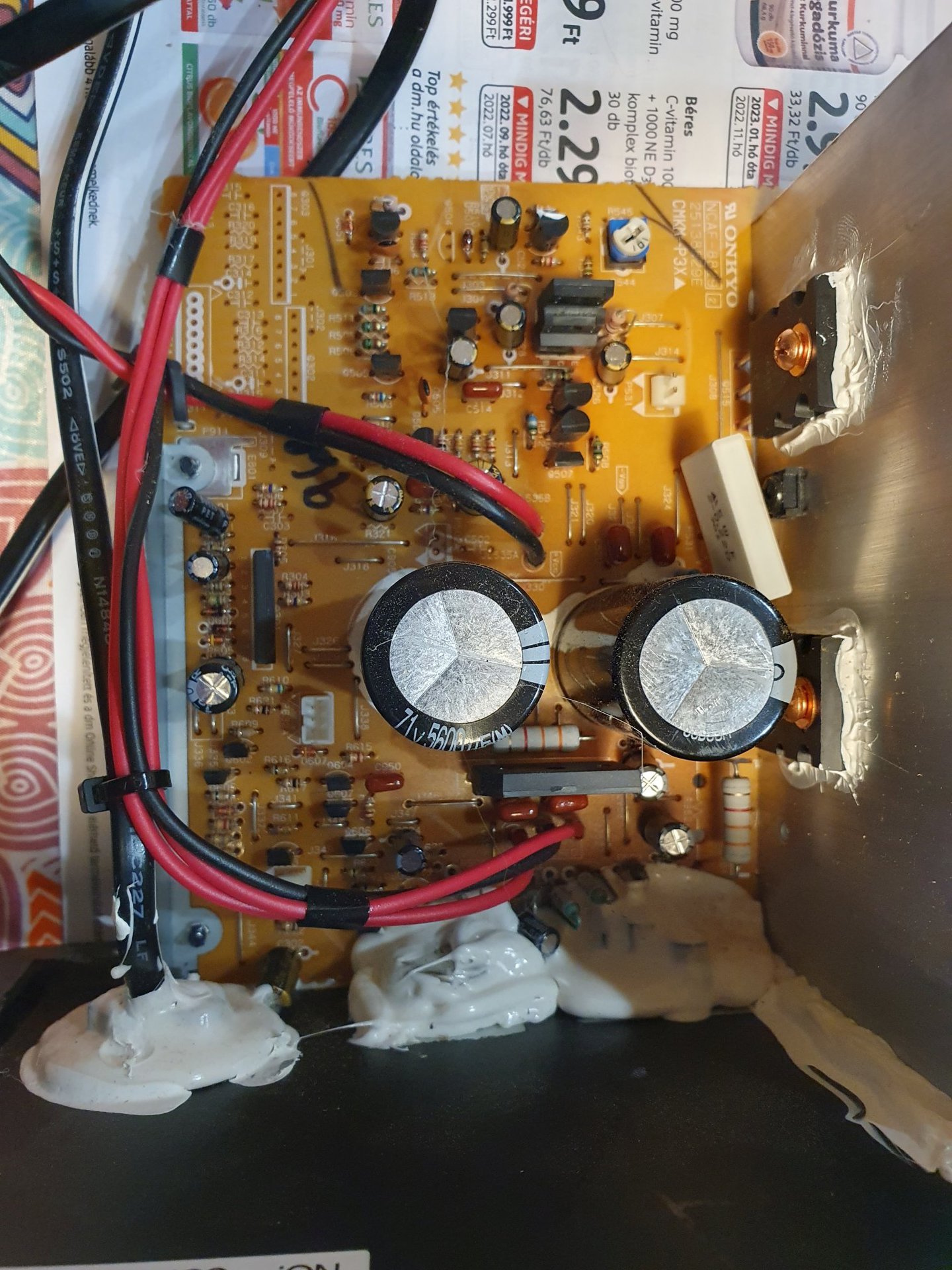

(#) DanielLong hozzászólása Jan 5, 2023 /
Van egy Onkyo SKW-960 subom, ami hibátlanul működik, leszámítva, hogy nem megy el standby módba. Ezt onnan tudom, hogy fogyasztásmérővel 10W körüli értéket mérek akkor is, amikor az előlapi LED-je szerint már készenléti módban van, valamint ilyenkor is hallható egy minimális alapzaj (talán a hálózati 50Hz). Még pár hónapja egyébként ez a funkció is jó volt, 1W körüli fogyasztást mértem. Ezen kívül tehát a hang megfelelően szól, bemeneti jelre felébred és az előlapi LED is mutatja, hogy mikor aktív és mikor készenléti az üzemmód.
Az erősítőt szétszedtem, de sajnos az analóg elektronika nem erősségem, így nem jutottam túl messzire. Amit látok, hogy a Q513 és Q514 hátoldalán elég meleg lehetett, de multiméterrel rámérve egyiknél sem volt 0.5V alatt a nyitófeszültség az áramkörben mérve. Illetve gondolom a standby üzemmódhoz nincs is sok közük. Ha esetleg valaki lenne olyan rendes, hogy adna pár tippet, melyik elemekre nézzek rá, azt megköszönném! Q602-607 között szintén csekkoltam a PNP és NPN tranyókat, azok is jónak tűntek.
(#) lelkes amatőr válasza DanielLong hozzászólására (») Jan 6, 2023 / 1
Első körben ellenőrizni kellene a tápszűrő C905 C906 kondenzátorokat.
Majd próbáld a P633 pontot rövidre zárni és úgy ellenőrizd a fogyasztásmérővel.
(#) dB_Thunder válasza DanielLong hozzászólására (») Jan 6, 2023 / 1
Óó! Van kapcsolási rajz is!! Ez így túl könnyű!
A Q604 tranyó feladata az erőt "lekapcsolni" úgy hogy a Q503 bázisára nem ad tápot!
Innen lehet indulni visszafelé: Q604, Q605,..
Ahogy kolléga is említette a P633 rövidre zárásával elalszik az erő! Ha nem, akkor lehet kutakodni a fentebb említett tranyók körül!
(#) DanielLong hozzászólása Jan 7, 2023 /
Köszönöm mindkettőtöknek a gyors választ! Ma méregettem kicsit, a két nagy kondi szerintem jó, mert +/-62V-ot mérek táp feszültségnek. Az 5,6V is megvan, annak pont a fele jut a Q604 bázisára. Q604 kollektoron 0,4V körül mérek, emitteren pedig -60V-ot. P633 rövidre zárása után is ugyanúgy 10W a fogyasztás, tehát ha jól értem, akkor tranyók körül kéne a gondnak lenni. Q603,4,5,7 mindenhol 0,7V a PN nyitofeszultseg, ezek jónak tűnnek. Mit érdemes néznem még? Egyébként mivel a LED-ek szépen mutatják, hogy mikor lenne készenlétben az eszköz, így gyanús nekem, hogy a Q604 után van a gond.
Közben feltűnt, hogy önmagában a trafóból jön az alapzaj, amit hallottam készenléti módban is. Gyorsan megmértem, ha csak a trafó van bedugva, akkor is 7W a fogyasztás, így akkor a maradék 3W lesz a készenléti erősítő. Ez a trafó zaj és magas készenléti fogyasztás mit jelent az álmoskönyvek szerint? Gyűrűk Ura rendezőinek már ne álljak neki? Előre is köszönöm a segítséget és elnézést, ha feleslegesen fárasztottam valakit a kapcsolási rajzzal.
(#) dB_Thunder válasza DanielLong hozzászólására (») Jan 7, 2023 / 1
„Az 5,6V is megvan, annak pont a fele jut a Q604 bázisára.”
Ez eddig jó!
„Q604 kollektoron 0,4V körül mérek, emitteren pedig -60V-ot.”
Pont fordítva! A kollektoron mértheted a -60-at! Aminek csak 56-nak kellene lennie...
Aztán a 0,4 lehet jó érték, de eben az esetben nem lehet feszültség a D501 5.6Voltos zéneren, de ha itt nincs feszültség akkor az erőnek meg aludni kellene, de nem alszik
A gnd-hez mérten mérhetnél feszültségeket a Q6xx tranyókon és ezeket az értékeket felírhatnád a kapcsolási rajzra! Aztán tedd fel ide az eredményeket, ránézünk!

(#) dB_Thunder válasza DanielLong hozzászólására (») Jan 8, 2023 /
Egy trafó impregnálás, lakkozás elnémíthatja a zümmögést!
Mennyinek szabadna lenni a alap fogyasztásnak? Erről van hivatalos érték?
(#) lelkes amatőr válasza DanielLong hozzászólására (») Jan 8, 2023 /
„Még pár hónapja egyébként ez a funkció is jó volt, 1W körüli fogyasztást mértem”
Ha a korábbi mérést elfogadjuk valósnak akkor a szekunder felét lekötve járasd a trafót hosszabb ideig és figyeld, melegszik-e. Ebben az esetben lehet akár menetzárlatos is.
(#) reloop válasza DanielLong hozzászólására (») Jan 8, 2023 /
Üdv! A panelen jól elérhető az R503 ellenállás. Készenléti állapotban 5 V-nál kevesebb feszültség eshet rajta. Az üzemi feszültségének pedig meg kell haladnia a 10 V-ot.
Ha egyértelműen a trafóddal van gond, akkor fotózd le!
(#) DanielLong válasza dB_Thunder hozzászólására (») Jan 8, 2023 /
Sajnos nem találtam megadott standby fogyasztást. Viszont lehet, hogy a korábbi mérésem több volt, mint 1W, de alacsony értékre emlékszem. Az is lehet, hogy másik fogy. mérővel mértem.
A trafó melegedés kapcsán a 7W biztosan fűti, de nem lehet nagy gond, mivel hónapokig így ment. Ha nem leszek lusta, akkor megint szétszedem és csinálok egy képet a trafóról is, de azon nem látszódott semmilyen gond/melegedésből eredő külső nyom.
Másik kolléga által javasolt R503 ellenálláson már nem mérnék, de tegnap néztem a Q503-at és a kollektorán 0V volt (amit nem értek, hogy jön ki). Q503 bázisán és emitterén -60V. Továbbá azt is megmértem, hogy aktív állapotban, de 0 bemeneti jel esetén 15W az erősítő fogyasztása (ugye standby esetén pedig 10W volt), tehát rögtön mérhető 5W különbség, így szerintem a készenléti mód működik, csak a trafó fogyaszt sokat és zümmög.
