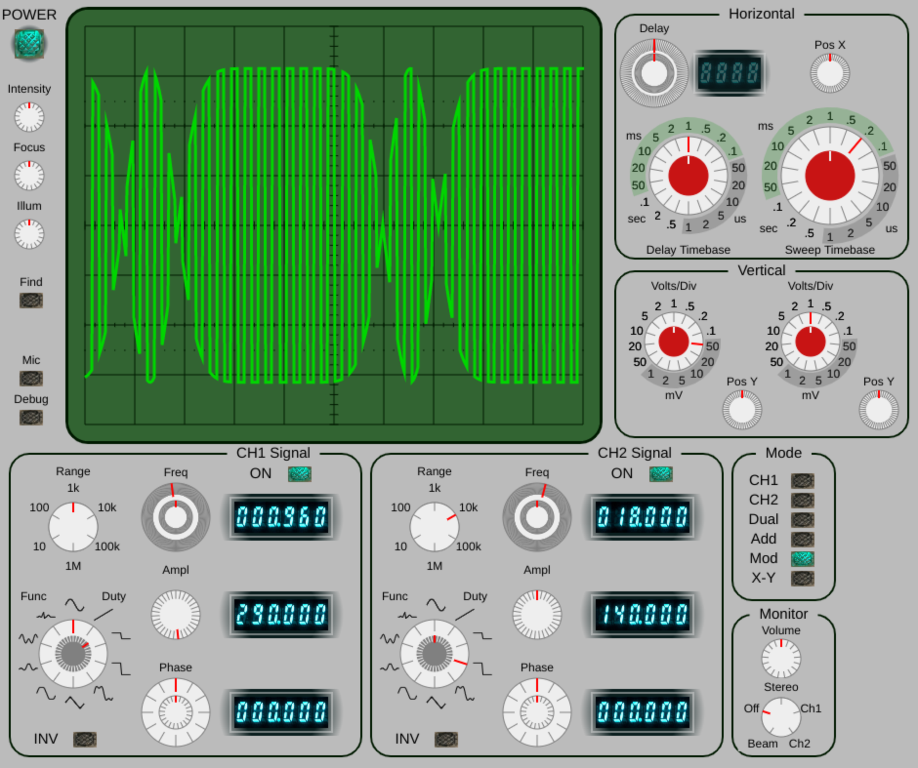

Sziasztok, köszönöm, hogy ennek a közösségnek a tagja lehetek, már az első két hónapban rengeteg segítséget kaptam. Devops mérnökként dolgozom, és a hobbim is a programozás, illetve a mikroelektronika. Pázmány IT Karon operating systems és protocol engineering tárgyakat tanítok, ezekhez segédanyagokat gyűjtök és készítek.

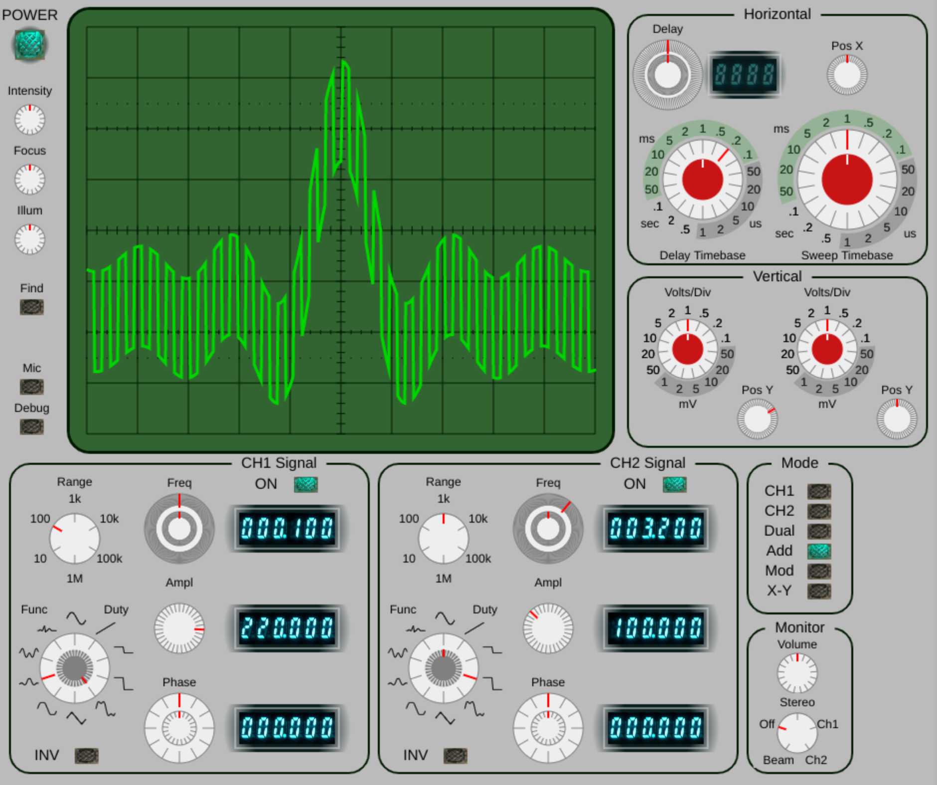

Jelenleg egy böngészőben futó oszcilloszkópon dolgozom, amivel periodikus jelek paraméterezése, mérése, és az oszcilloszkóp kezelése tanulható, gyakorolható. A beépített kétcsatornás jelgenerátor (pwm, guass, pulse, ecg, ntsc) modulált (AM, morse, envelope) jelei sztereóban hallhatóak. Mikrofonról is mintavételez, és FFT spektrumot rajzol.
Szokásos szkóp/jelgenerátor/spectrumanalyzer funkciók, XY, trigger, delay, xmag, readout, cursor. Tekerők: egérgombbal vagy drag up/down, ráklikkelés: resetel, hosszú klikk: pull.

minket is megfertőzött a régi analóg oszcilloszkópok és a hangfrekvenciás jelformálás világa. Hogy gyorsabban haladjunk a tanulásban és a gyerekek tanításában, összedobtam az elmúlt hónapban munkaidő után egy webes játék szkópot. Ezen be tudom nekik mutatni a periodikus jelalakok paraméterezését, interferenciákat, modulációkat, és meg is hallgathatjuk ezeket. Lissajous görbékkel órákig lehet játszani.
Ezen a linken érhető el.
- Csak Chrome-ban tesztelt!
- A kétcsatornás beépített jelgenerátort az "ON" lámpácskákkal lehet bekapcsolni.
- A többi lámpácska gomb is rákattintással kapcsolható.
- A tekerőgombokat az egér görgővel lehet állítani, és rákattintva alaphelyzetbe visszaállítani.
- A dupla tekerőgombok mindkét része külön tekerhető az egér görgővel, ha pont felettük áll az egér kurzor.
- A Monitor funkcióhoz fülhallgató és alacsony hangerő javasolt.
- Mic csak be van kötve, 10 mp-ig mutatja a bejövő jelet, de nincs még kalibrálva.
- A debug gomb csak nekem van és folyton változik, hogy miket mutat.
Jelenleg hátra van és tervbe van véve a Monitor Volume gomb bekötése, a Volts/Div kalibrálása, adsr envelope mód, wav file generálás, FFT mód, emulált trigger időzítés és paraméterezés, esetleg komplett animált interaktív leckéket.
Bármit szívesen előreveszek, amin valamilyen fizikai vagy műszerismereti tudnivalót kipróbálhatóan illusztrálni lehet a gyerekeknek. Ebben kérem a segítségeteket, kritikákat, ötleteket.

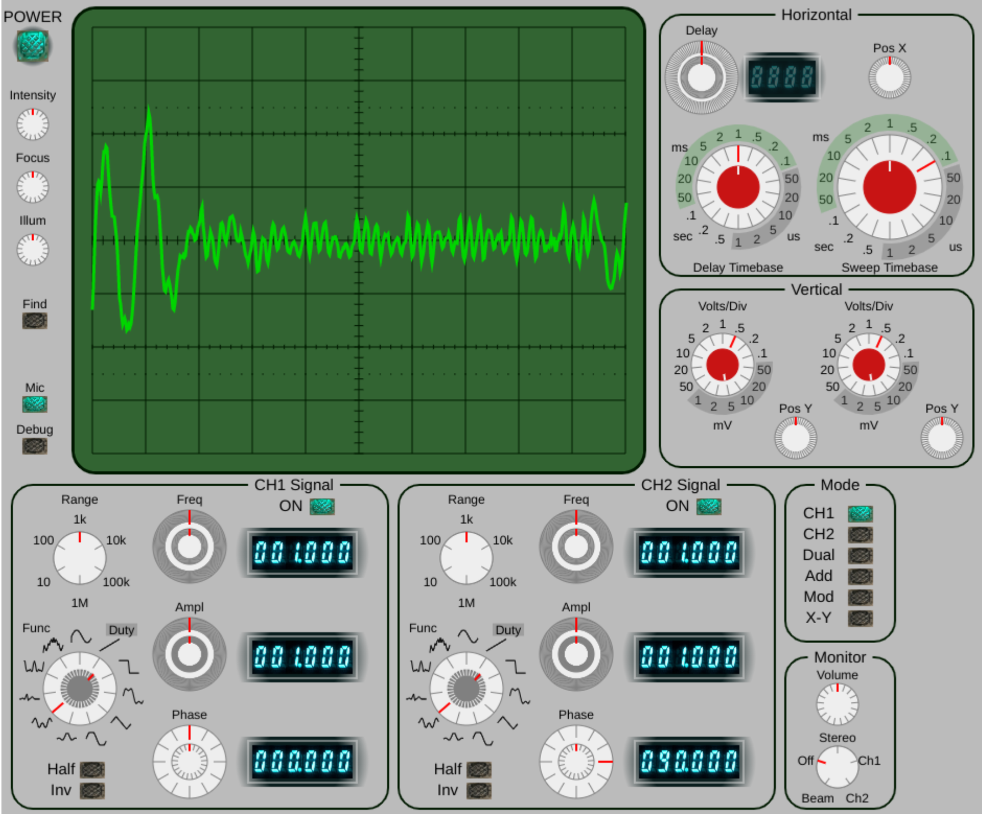

(#) csurgay válasza Pethical hozzászólására (») Dec 23, 2022 /
Köszönöm szépen.
Mic bemenetet olvassa telefonon is. Egyelőre be kell kapcsolni egy csatornát és a Mic gombot. Nagyjából mutatja.

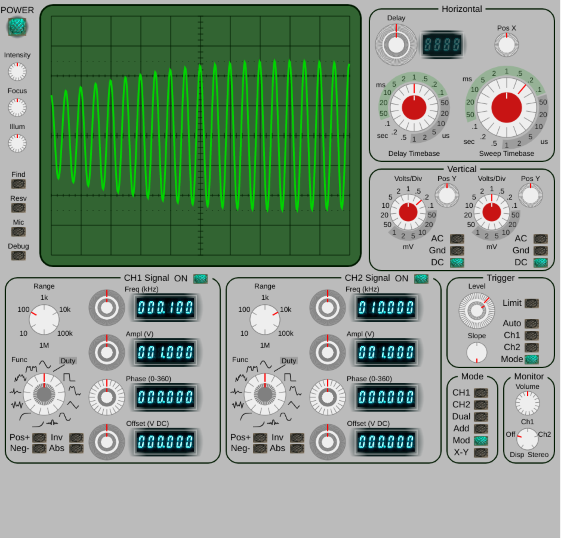

(#) csurgay válasza bbb hozzászólására (») Dec 27, 2022 / 2
Köszönöm a tesztelést Edge-en bbb!
Most elkészült a DC Offset és az AC-GND-DC funkció, kicsit gondolkodom valami használati segédleten, köszi a tanácsot!
(A Trigger kontrollokat csak felraktam, de még nincsenek bekötve.)

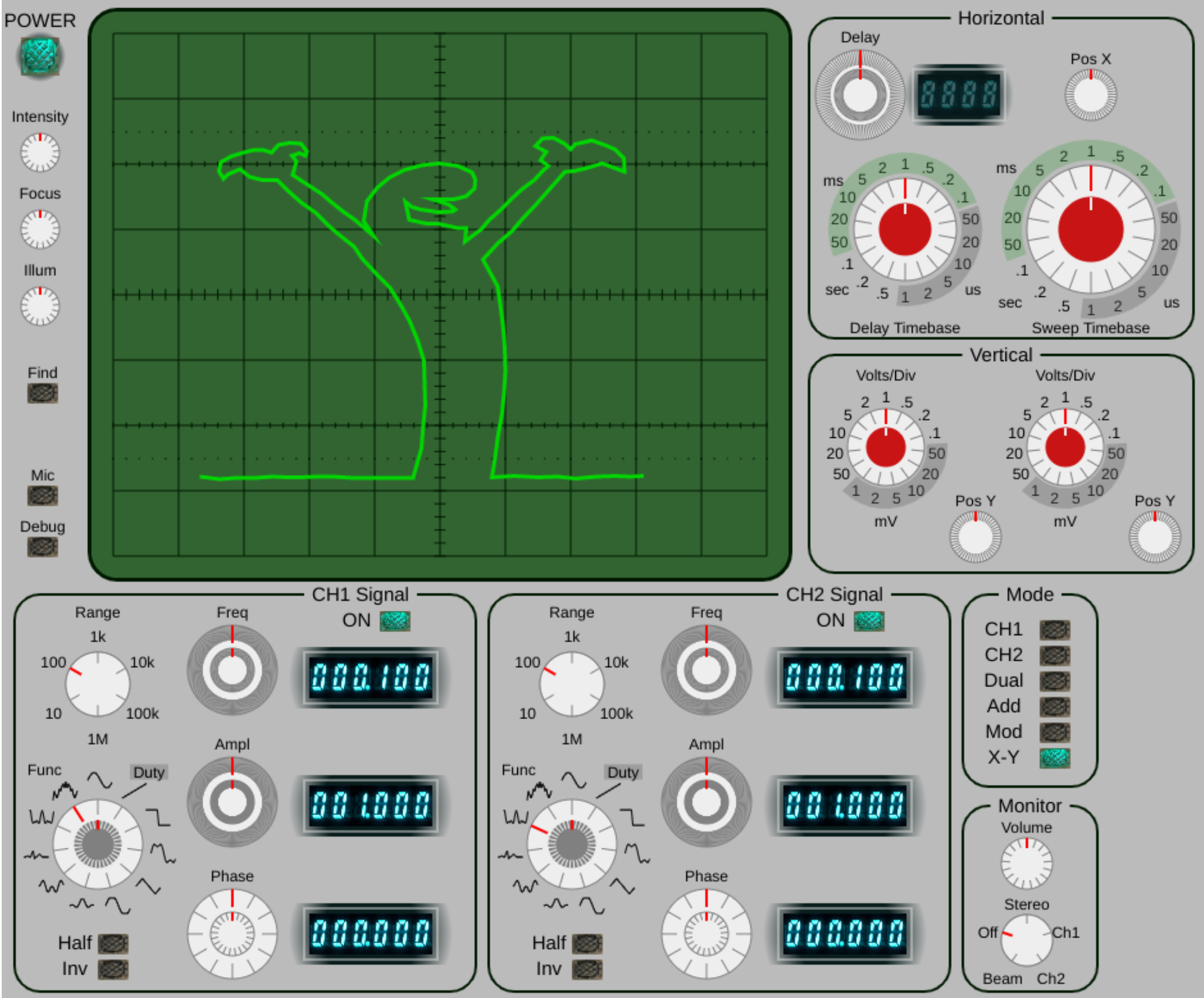

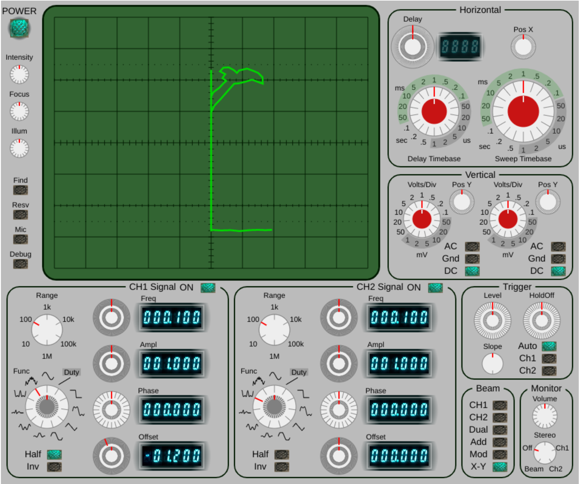

(#) csurgay válasza csurgay hozzászólására (») Dec 27, 2022 / 7

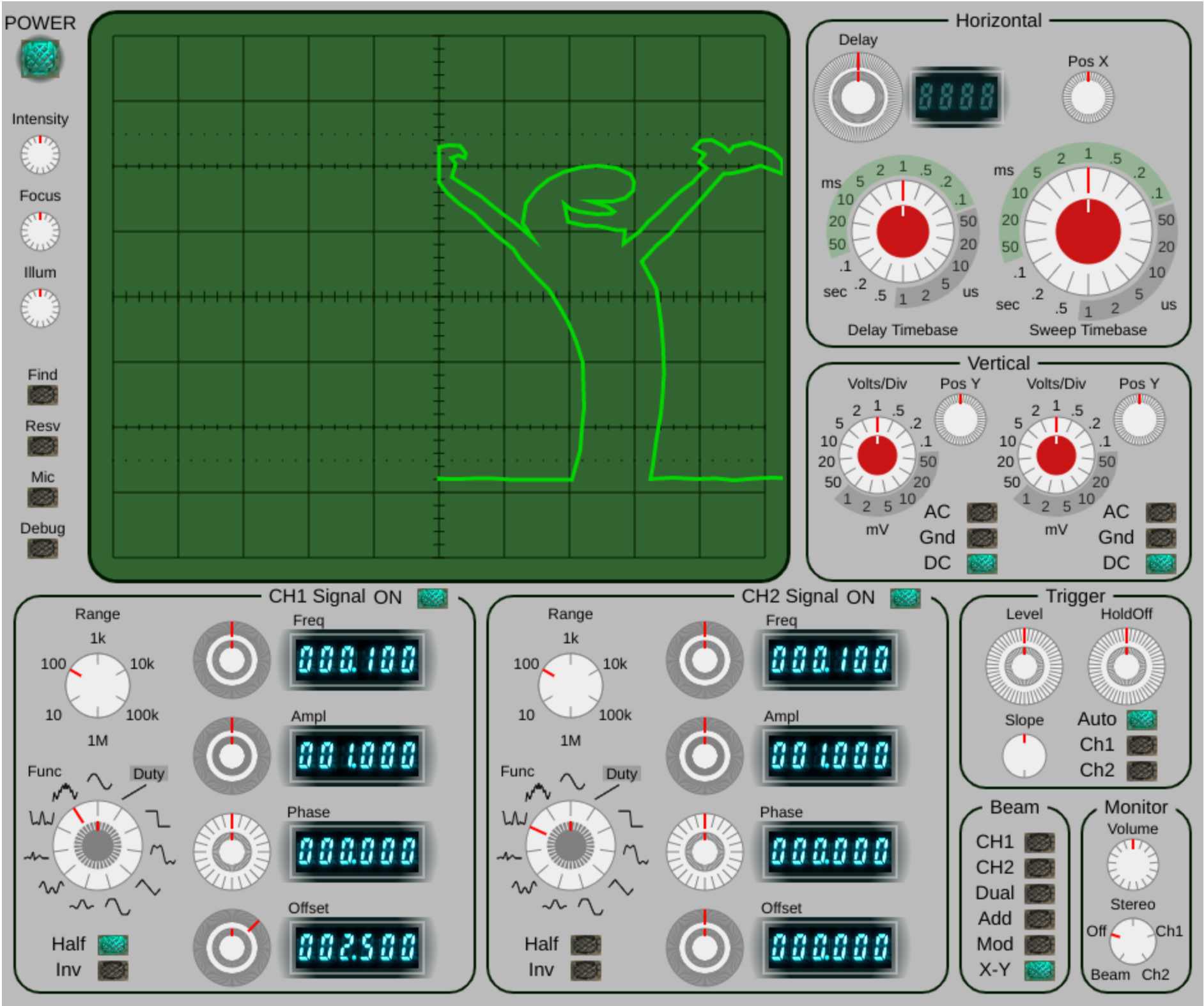

Stereo kimenetet scope-kötve megjelenik a Menőmanó, látod Inhouse? A sw jelgenerátor működik, itt 1kHz körül, óriási volt az ötleted!
(#) Inhouse válasza csurgay hozzászólására (») Dec 28, 2022 / 1
Istenkirálycsászár vagy! El se hiszem! Ezen még agyalok, hogy a fenében működik ez egy sima szkópon is, de elképesztő!
(#) csurgay válasza Inhouse hozzászólására (») Dec 28, 2022 / 4
Te csak segíts tesztelni és gyere az ötletekkel
Következőképpen működik:
1. Letöltöttem egy képet Menőmanóról.
2. Kitettem háttérnek egy erre a célra írt programban, ami
3. rögztette a koordinátákat, ahogy végigkattingattam és betöltöttem egy tömbbe a vonalat.
4. Külön az X és Y koordináta sorozatot felvettem a Func választógomb utolsó két függvényének (jelminta bufferek).
5. Ezeket választottam a Ch1 és Ch2 jelgenerátorokban (csatolt kép ronda függvényei).
6. XY módba kacsolva az Online Scope-ot már megjelenik Menőmanó, ezt már láttad.
7. Most a Monitor gombot Stereo állásba kapcsolva a bal és jobb hangszórón ezek meg is szólalnak.
8. Az igazi scope két szondájával rákapcsolódsz a fülhallgató kimenet bal és jobb kimenetére.
9. Nagyítással és pozícionálással az igazin is megjelenik Menőmanó (vagy fenyőfa, szöveg, amit akarsz).
(Kérdezheted, hogy lehet XY lissajous görbeként nyitott a vonal, hiszen az periodikusan sugárkikapcsolás nélkül újra és újra bejárja ugyanazt a pályát. Ennek az a trükkje, hogy oda-vissza töltöttem be a mintabufferbe, így a sugár oda-vissza járja be a vonalat.)

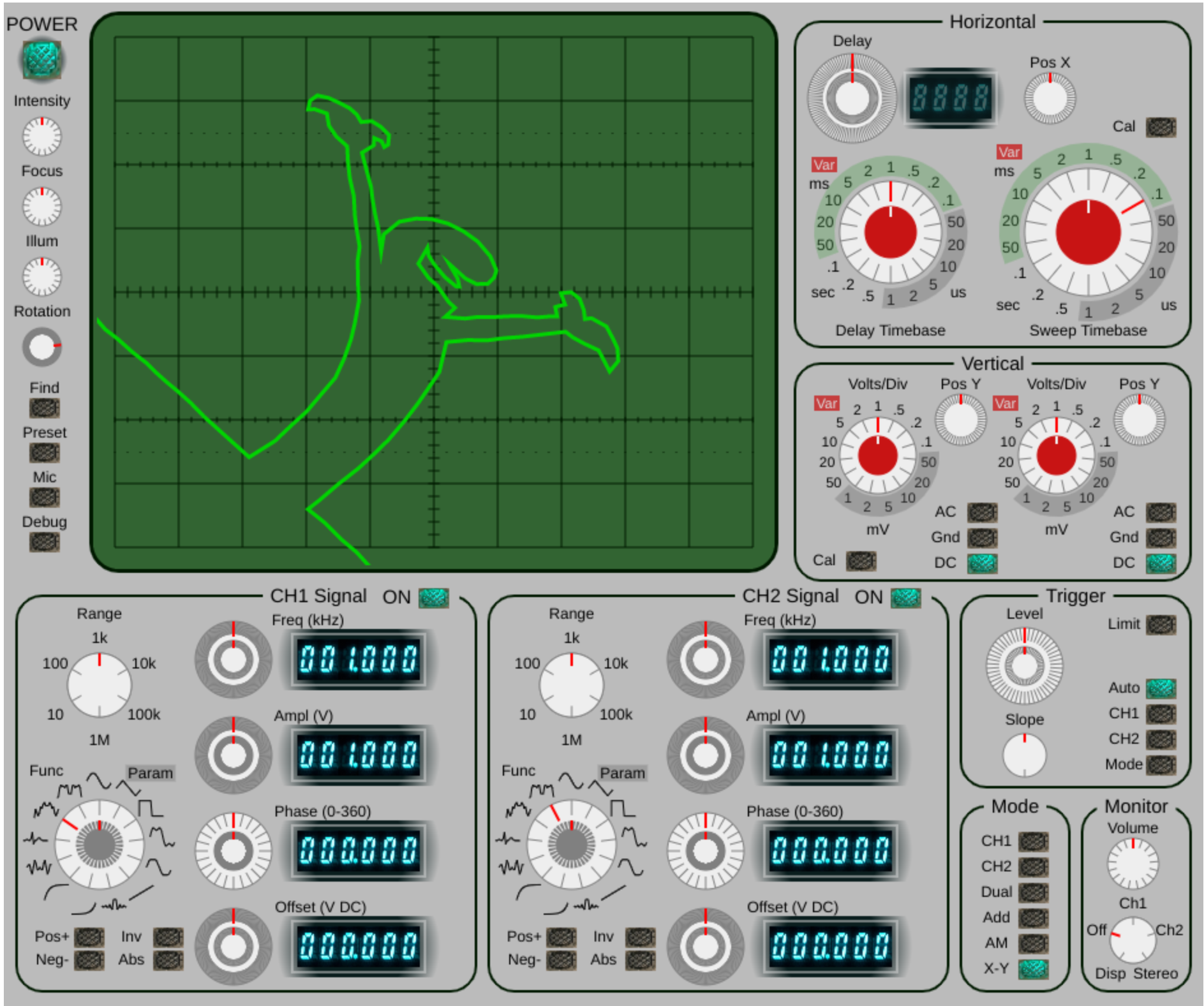

Nagy előrelépés nem volt a napokban, csak kapott a scope egy (Trace)Rotate gombot, piros Cal(ibration) LED-eket, egy új eseménymodellt, meg szétkenődik a sugár, ha hosszút kell rajzolnia.
