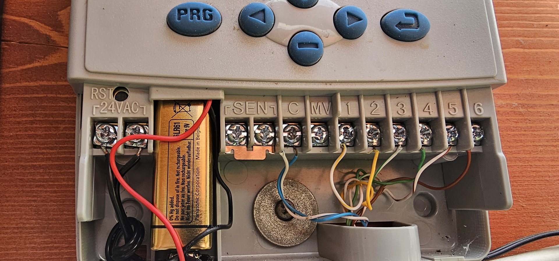

Egy Hunter Eco logic öntözővezérlő esőérzékelőjét szeretném kiváltani egy relés kapcsolóval amit wifin keresztül lehetne kapcsolni. Shellyvel gondolom meg lehetne oldani. Valakinek csinált ilyet?

Köszönöm a válaszokat! Most jelenleg egy érintkező lapka van az esőérzékelő helyén. Feszültségmentes biztos mert az esőérzékelőnek nem kell áram. Csak rövidre zár ez a lapha hogy nincs esőérzékelő.
Ez különválasztott: "Shelly PLUS 1 vezérelt áramköre is független a relé működéséhez szükséges tápfeszültségtől, így feszültségmentes szárazkontakt kapcsolásra is alkalmas."
https://okosotthon.bolt.hu/webaruhaz/termek/shelly-plus-1-wi-fi-blu...oggle3
A Shelly szerinted jobb választás lehet? Te is esőérzékelőre kötötted? Hogy tápláltad meg? Nekem 24VAC van betápozva a hunter eco logic vezérő.

A 24V AC -ból 34V DC lesz ami sok a Shelly-nek. Bár a leírásban ez van: Működési tápellátás 24V-48V DC, 110V-240V AC, 12V DC azaz jó is lehet. Keress olyan okosrelét ami 220V-ról táplálható és külön szabad érintkezője van. Amúgy miért akarod netről kvázi kézzel vezérelni az esőszenzort? A hozzászólás módosítva: Jún 17, 2024
Nekem nincs esőszenzorom. Csak arra a pontra akarom kötni ahova az esőszenzort lehet. Csatolok képet. Azért akarom így hogy nem kell hogy mindig öntözzön csak ha nagyon muszály és tudjam kapcsolni távolról. 48vac ból hogyan lesz 34VDC? Kell valami átalakitó közé?
24V AC -ból úgy lesz 34V DC, hogy egy GRAETZ hidat vagy 4db diódát és egy kondenzátort közbe iktatsz:
https://www.elektrobot.hu/termek.php?filename=7080.html&i=7080 Itt rajz is van. A kondenzátor feszültsége minimum 35V-os legyen (ezen a linken 50V-os koni van az bőven jó). A hozzászólás módosítva: Jún 17, 2024
