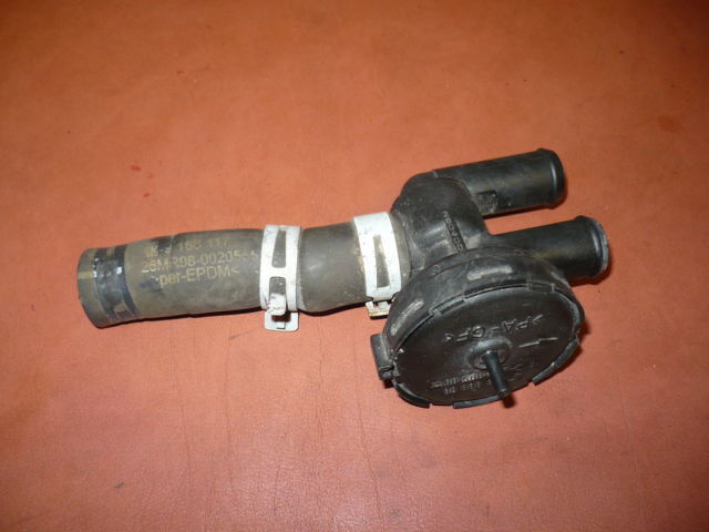

Omega B digiklimás fütőmotor állandóan megy---- uj elektronikus szabályzó beépitèse után is!
Klimapanelböl a szabályzó csatiban lévő 4-s és 2-s PIN- re nem jön jel 1-9-s fokozatból egyikbe sem..., mindig kb 0.08V a két szál között!!! Noha ennek változni kellene a sebességkapcsoló állásától függően.., kb 0.8-tól 2.4V- ig. Klimavezérlő hibás lehet??? Hogy lehetne szimulálni a klimavezérlő jelét???
Annyit tudok javasolni hogy reseteld. Ezt úgy tudod megcsinálni hogy ráadod a gyújtást, majd egyszerre lenyomod az off és az auto gombokat, majd nyomva tartod 5 mp-ig. Hallani fogod ha beindulnak a szervo motorok, változik a fűtő motor fordulatszáma is. Ha nem zúgnak tovább a szervomotorok kikapcsolhatod majd vissza. Természetesen ez nem garancia hogy megoldás lesz a problémádra.
Köszi.., sajnos az uj ( utángyártott ) sem volt jó., hoztak egy másikat ., ezzel megoldodott a sebbességszabzás teljesen., a resetet megtudtam csinálni.
Csak egy " apro" probléma van : Nem fuj meleget!!! Azelött se volt meleg.., Opcom- mal probáltam, de nem tudtam a klimavezérlőhöz csatlakozni..,kikapcsoláskor a hömérséklet displayeken mindig van a két vonás hibajelzés...,a levegőterelő csappantyukat hallom ha nyomkodom. Hogy van megoldva, szabályozva , egyáltalán a meleglevegő befujás??? Viz állandóan kering., és egy levegőcsappanyú szabályozza hogy egyáltalán bejusson , és mennyi meleglevegő a kabinba?? Vagy viz oldalról volna esetleg a szabályzás??? Autoszerelő szerint, motortéri vizoldal melegedése jó! Mi lehet a baj???? Borzasztó kellemetlen hogy nem jön a meleg..., kétzónás klima van.., de egyik oldal se jó..,displayén tudom állitani a höfokot.
A meleg levegőt elektromos szervo lapát szabályozza. Ha full hideről felnyomod full melegre vagy fordítva, 2-3 másodperc késleltetés után hallod hogy elkezdi állítani a lapátokat. Ezt akkor is hallod ha fokonként állítod, s minden állítás után vársz kb 5 másodpercet. Első 1-2-3 fok különbségnél még nem indul az állítás. Fűtéskor telibe kapja a radiátor a meleget. A vízrendszerben egy vákuumos Y csap szabályozza a nyitást/zárást.
A meleg víz folyamatosan keresztül megy rajta, ha nem fűtesz, a csap zárt állapotban van, nincs rajta vákuum, a hűtőradiátor utáni gyűjtőcső fele irányítja a vizet (szívósor felől alul). Ha fűtesz, a vákuum felhúz benne egy tányért, s a melegvizet a fűtőradiátorra vezeti. A radiátorról szintén a gyűjtőcsőbe tér vissza a víz. Ennek a típusnak a gyenge pontja a fűtés csap, hajlamos széthullani a belseje, olyan nem is zár nem is nyit normálisan állapot. A másik a vákuumcső csatlakozó gumijának az elöregedése, esetleg pollenszűrő cserénél is le lehet lökni ha nem figyel az ember.
Köszi-- nagyon .plasztikus a leirásod..
1. A meleglevegő csappantyú tesztet értem. 2.Ezek szerint vákum által vezérelt Y szelep állása szabályozza a fütővizkörben a nyitást/zárást : Három ostoba kérdés: Vagy van teljes átfolyás engedélyezés., ? vagy teljesen lezárt állapotban a kapcsoló?? Vagy folyamatosan változhat? Honnét tudja ez a Y szelep hogy nyisson vagy zárjon? Helyileg hol található ez a fütéscsap? Gondolom ez a ominozus "Y" szelep ugye? Motortérben- kabinban? A fütőradiátorhoz hol lehet hozzáférni hogy forróságát kézzel érzékelni lehessen?
1. A meleglevegő csappantyú tesztet értem. 2.Ezek szerint vákum által vezérelt Y szelep állása szabályozza a fütővizkörben a nyitást/zárást : Három ostoba kérdés: 3. Vagy van teljes átfolyás engedélyezés., ? vagy teljesen lezárt állapotban a kapcsoló?? Vagy folyamatosan változhat? Alapossabban átolvasva válaszod : [b]Tudom már hogy ez egy egyszerű BE/KI SZELEP.,vagy lezár vagy átenged funkcióval. . Jól értem ugye???[/b] 4.Honnét tudja ez a Y szelep hogy nyisson vagy zárjon? Feltételezem hogy van valahol egy "vákumtároló" (?) és valami mágnesszelep is rajta két vákumcsővel.,ami szabályozza ezeken az átáramlást.., és akkor mi vezérli ezt a mágnesszelepet..,valami hőérzékelő esetleg???? Helyileg hol található ez a fütéscsap? Gondolom ez a ominozus "Y" szelep ugye? Motortérben- kabinban? A fütőradiátorhoz hol lehet hozzáférni hogy forróságát kézzel érzékelni lehessen? A hozzászólás módosítva: Nov 29, 2018
