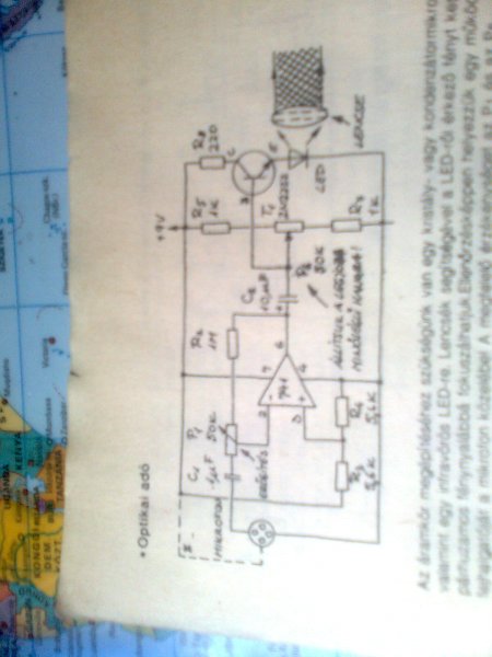

(#) bazsamasza hozzászólása Márc 22, 2010 /
itt egy optikai adó elvi rajza és kapcsolási rajza
