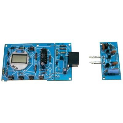

Segítségeteket kérném az alábbiakban.
Egy stopperórát szeretnék úgy átalakítani, úgy, hogy a kapcsolóját egy fototranzisztorra cserélem.
Az ötletem az, hogy mikor a infra led és a foto tranzisztor közt megszakítom a fény útját, akkor stopper bekapcsoljon.
Őszintén szólva nem nagyon értek az elektronikához, nagyra értékelném, ha segítenétek.
Sajnos kapcsolási rajzokat nem tudnék értelmezni, megvalósítani.
Van esetleg egy olyan egyszerű eszköz/megoldás, ami: akkor zárná az áramkört, hogyha a fényimpulzusok megszünnek?
Nagyon szépen köszönöm a válaszokat!

(#) zsb001 válasza zsb001 hozzászólására (») Szept 19, 2012 /
Sajnos utólag nem tudtam szerkeszteni a kérdésemet.
Most bepótolnám:
Tehát egy úgy alakítanám át a stoperórát, hogy a kapcsolóját egy optokapura cserélném.
Az optokapunak akkor kéne jelt leadnia, mikor előtte áthalad egy árnyékoló eszköz.
Tudomásom szerint az optokapu akkor zárná az áramkört, mikor van fény.
Nekem meg akkor kéne, amikor nincs fény.
Köszönöm előre is!
A hozzászólás módosítva: Ápr 11, 2013

(#) zsb001 válasza efraim hozzászólására (») Szept 19, 2012 /
Köszönöm szépen a választ. Lehet kicsit félreérthetően fogalmaztam.
Tehát a stopperóra alatt ilyet értettem: kép
Ennek a Start/Stop nyomókapcsolóját szeretném lecserélni.
Egy optokapuval szeretném vezérelni, ami akkor adna egy "stop" jelet az órának, mikor egy golyó elgurul előtte, azaz megszűnik a fény.
Köszönöm mégegyszer.

(#) Action2K válasza zsb001 hozzászólására (») Szept 19, 2012 /
Meglehet! Egy invertáló tranyóval.

(#) Kera_Will válasza zsb001 hozzászólására (») Szept 20, 2012 / 1
Ez egy lehetséges összeállítás ha felhúzó ellenállásos a bemeneti port kezelés van az órában.
Az R4 és S1 állapotát kikell mérni a működő órában.
Ehhez kell multiméter.Lényegében a START/STOP gombnak testet kell adni a másik érintkezőjére, ami tápfeszültségen van az R4en keresztül.
Müködés:
D1 állandóan világít mert az R1en keresztül áram folyik benne a telepből.
Ha fény éri a T1et akkor vezet és így a kollektora és R2 csomóponton közel 0 volt van.
Ezért az R3on keresztül nem tud akkora feszültség és áram át folyni ami nyitni tudná a T2 bázis emmiter diódáját.
Emiatt a T2 collektor és R4 ellenállások közt nem folyik áram, úgy vieslkedik mint 1 nyitott kapcsoló.Ami párhuzamosan van kötve az S1 el, S1 szintén nyitva van.
Ha eltakarjuk a fény útját akkor a T1 lezár és a kollektora és R2 csomópontján megjelenik a tápfeszültség .Ezáltal az R2 , R3 és T2 bázis emmiter diódán keresztül áram kezd folyni.
Ezt korlátozza a tápfeszültség értéke és az R2+R3 ellenállás eredője.Mivel megindult az áram a T2 kinyit. A kollektora és R4 közös pontján közel 0 Volt lesz.
Ez olyan mintha az S1 gombot megnyomva lehúznánk az R4 alsó végét testre.
Ekkor változás fog történni az óra működésében.
Lényeges az hogy FELHÚZÓ ELLENÁLLÁSKÉNT LEGYEN AZ R4 BENT AZ ELEKTRONIKÁBAN BEKÖTVE!Más esetben másként kell a kapcsolóval párhuzamosan kötni a külső áramköri elemeket.
(#) orcika70 hozzászólása Szept 20, 2012 / 1
Kapja az ötleteket zsb001, aztán szétszedi a tőle közzétett fotón látható stoppert, és kiderül hogy nem hagyományos beforrasztott nyomógombos az érintkező kapcsolója, hanem a távirányítókban használatos speciális vezető réteggel van ellátva anyák és a nyomógombos szilikon gumipapucs felülete. Aztán talál-e házilagos forrasztásra alkalmas vezető rézfelületet az kissé megbonyolítja a kivitelezést.

(#) proba válasza Action2K hozzászólására (») Szept 20, 2012 / 1
Erre jó lehet az un zebra csík.A másik oldalához egy panelt készítve a kettőt összeszorítva már jó lehet.
