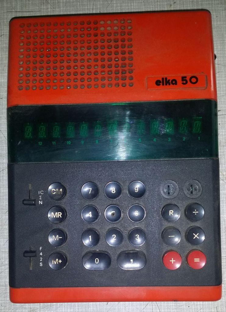

Találtam egy régi számológépet. Kérdésem, hogy tudok-e órát építeni a benne lévő csövekből?
a számológépről a fotó a sajátom, a csövekről képet innen mentettem, de ilyesmi csövek vannak benne, de mintha nem lennének ekkora szívó csonkjaik.
A kép hsz-ére adott válasz szerint VFD és nem NIXE csövek. Melyikhez könnyebb meghajtást építeni?
(#) sooty válasza V1rusH hozzászólására (») Feb 25, 2015 /
Hogyne tudnál, szép mini vfd csövek (NEC LD8035) . Csak kell hozzá majd nagyító is. Egy változata.

Klassz masina!
Nem kell hozzá nagyító, mert mellettem lesz az éjjeliszekrényen, így elég közel ahhoz, hogy le olvasható legyen.

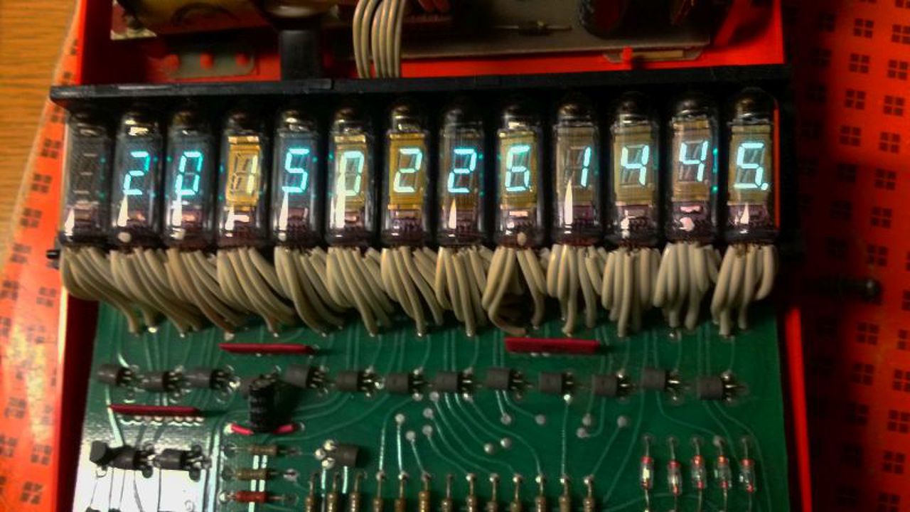

Nos képet a nyákról találtam, de 1:1-es fólia képet nem. De a fotó is jó, abból megtudom rajzolni. 13 cső van a számológépben és ma sikerült beüzemelni is!
Úgy látom a csöveken kívül és a az ellenálláshálón kívül nem tudok mást felhasználni belőle.
Ez a kép már a sajátom.
