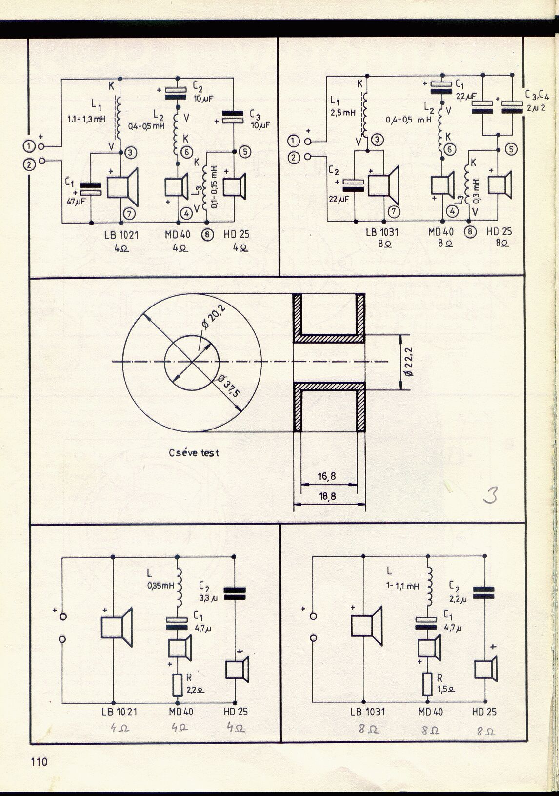

(#) gyula1 hozzászólása Ápr 14, 2008 /
sziasztok a hangváltójához tudna valaki segíteni hogy honnan lehetne beszerezni az indukvitásokat?
4 ohm re
(#) shalafi66 válasza gyula1 hozzászólására (») Ápr 14, 2008 /
Pl. monacor, vagy Sonidó, vagy AQ1, vagy H2000. Tekercseket annyian készítenek. De az az eredeti váltó egyáltalán nem számít jónak.. úgy építsd meg.

(#) gyula1 hozzászólása Ápr 16, 2008 /
Az baj ha nem a gyári méretű INDUKTIVITÁS használok?

(#) gyula1 válasza Bonanza02 hozzászólására (») Ápr 16, 2008 /
Köszi a segítséget de viszont az a problémám hogy az lb 1021 -es hangszóró adatait nem tudom és emiatt nem tudom milyen hangváltót vegyek bele illetve mijen magas hangszórót és közepet hozzá.
A doboz gyári méret.
(#) shalafi66 válasza Bonanza02 hozzászólására (») Ápr 17, 2008 /
Az univerzális hangváltósk semmivel sem jobbak mint az eredeti orion féle. Sőt az alkatrészek minősége még rosszabb, főleg ha mnc váltóban gondolkodsz. Ez még sokkal-sokkal roszabb ötlet.
(#) Bonanza02 válasza shalafi66 hozzászólására (») Ápr 17, 2008 /
Pontosan mire érted hogy "rosszabbak" az alkalmazott alkatrészek.
Ne haragudj, de ez egy blőd...
Egy Wima kondenzátorra ne mondjuk már hogy xsar, egy tekercsnél pedig milyen minőségről beszélsz? Ha az induktivitása megfelelő értékű és a huzal átmérője is legalább 0,8-as, akkor be beszéljünk hülyeséget.
Vannak a piacon olyan kínai hangváltónak nevezett cuccok, amit egy másik nagy cég forgalmaz, na az tényleg gagyi! Amikor azt írják a hangváltóra, hogy 200Watt, közben a méllyel soros tekercs 0,5-ös huzalból van tekerve. Vicc!
Ha azokra a régi hangváltókra gondolok, amikben bipolár kondikat alkalmaztak, vagyis két szembe fordított elektrolit kondit,akkor arra lehet mondani, hogy nulla. Pukkantak bennük a kondik rendesen.
Csakis MKT kondikat szabad alkalmazni!
Szerinted az orion hangváltókban milyen kondik voltak? Pl. a méllyel párhuzamosan?
Shalafi66!
Te nem magát a váltót értetted rossznak az MNC-nél, mint univerzális terméket?
Mert abban maximálisan igazad van és egyet értek, hogy adott hangszóró kombinációhoz tervezni kell a hangváltót. Az univerzálisnál 10% az esélye annak, hogy megfelel a vásárolt vagy meglévő hangszórókhoz. Ez evidens.
Hiába építik jó alkatrészekből, de ha a soros tekercsnek 2,2mH-nek kellene lennie és a váltóban csak 1,1mH-s van,akkor eltolódik az átviteli spektruma a mélynek a középtartomány felé és borul minden.
Elnézést a mérgelődésemért, hogy lehúztad az MNC-t, de a kommersz kategóriában (olcsó dolgok) elfogadható, sokkal jobb, mint a S. betűvel kezdődő forgalmazóé.
Terveztem spec. váltókat spec. fazékmagokkal. Egy cég forgalmazza a magokat, és könnyen ki tudtam hozni belőle 1,2-es huzallal 6mH-is tekercseket is.
lehet építeni jó hangváltókat, a tapasztalatom az, hogy a hangszórók megadott paraméterei nem mindig fedik a valóságot és szórásuk is van.
"Ne haragudj,de ez egy blőd..." - Visszavonva.
