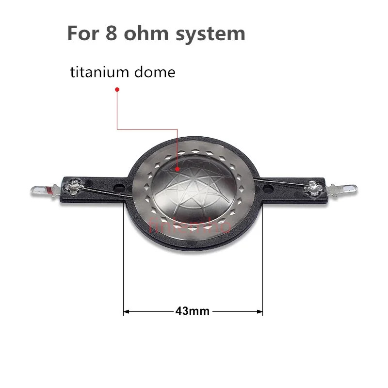

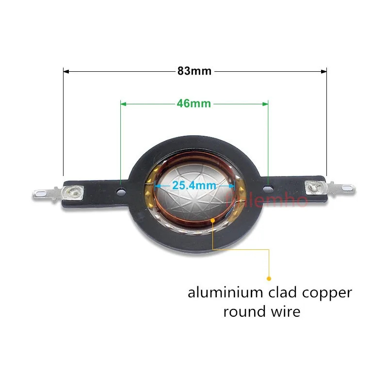

(#) arion123hu hozzászólása Máj 26, 2025 /
ORION HD25 pille cseréje
Szerintetek az mk audio oldalán található MNC_33593 szerviz pille csere szabatos az ORION HD25-ös szerviz pillével?
A hozzászólás módosítva: Máj 26, 2025
(#) Ronin válasza arion123hu hozzászólására (») Máj 27, 2025 /
Méregess. Amúgy szinte biztos hogy nem.
(#) arion123hu válasza Ronin hozzászólására (») Jún 14, 2025 / 1
A problémám megoldva.
Egy Tweeter Speaker Diaphragm Repair Kit ilyent raktam bele, csak egy kicsit kellet faragni rajta.
Szerintem szépen szól, én hallásra nem vettem észre különbséget az ezzel
és az eredeti pillével összerakott HD25-el hangsugárzó között.
