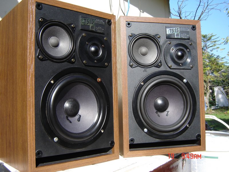

Köszönöm a javaslatot! Sikerült vásárolnom egy pár ARCUS TS15-öst, ezekkel összehasonlítottam az Orionokat. Igazából nem ért nagy meglepetés, az ARCUS fölényei vitathatatlanok, de nem csak mélyben-magasban, hanem a megszólalás természetességében is messze felülmúlja a hazai versenyzőt.
Szintén háromutas rendszer, a mélysugárzó viszont csak 16 cm átmérőjű, de úgy tűnik ez nem okoz problémát.
A teszt során megfigyeltem az Orionnál a "huppogós" mélyhangok -pedig a párna elkészítése után ez már javult, és természetességében is van előrelépés - .
A közép és magas tartományok javulásában is biztos vagyok, márcsak azért is, mert a korábban nem hallott részletek feltűnése vitathatatlan, bár a közép eléggé "reszelős" hangú, nem mondhatnám, h sokáig hallgatható....
De az a vacak "fejhangja" , -ami szerintem a hélysugárzó teljessávban üzemeltetése okozott- megszűnt, talán ennek örülök a legjobban, na és persze a részletek felbukkanásának.
De az ARCUS-szal szemben elég halvány az egész konstrukció. Ezért az Orion most már a "tartalékos" állományt gyarapítja.

Meglepődve olvastam hozzászólásod,csodálkozásom az a tény váltotta ki,h a hét közepén én is egy megvásárlásra kiszemelt kis dobozkát nézegettem...minő véletlen,arcus névre hallgat.típusszámát nem tudom,kis méretű,állványos háromutas konstrukció,kb12 literes kabinetben.jellegzetes a reflexnyílás kialakítása,mivel nem csövet alkalmaztak,hanem a doboz alján teljes szélességben 10-12mm-es kialakított rés szolgál erre a célra.nem hallgattam össze semmivel,de azzal vonta magára a figyelmet,h feltűnően jól,tisztán szólalt meg,holott a háromutas rendszerekkel én kissé szkeptikus szoktam lenni.később egyre feltűnőbb lett,mennyire jól"egyben van"a hangja ennek a kis vacaknak.nem kizárt,h uarról a típusról beszélünk.ez esetben gratula,valóban jó választásnak tűnik!otthoni nyugodt hifizéshez mindenképp.

Az Arcust egy ismerős Hi-Fi-sta ajánlotta a B&W és a JMLab-ok mellett. A JMlabot-már az elején elvetettem, mert használtan is horrorisztikus az ára...B&W sem olcsó, de az már egy kicsit közelebb van a pénztárcámhoz, de a kis dobozok általában igen kisméretű mély-közepekkel vannak szerelve, az állódobozokat meg nem tudnám eltenni a kisszobámba, nem is beszélve az áráról. Ezek utána jött kapóra a TS15-ös Arcus ez a kis 50/70W-os, 4Ohmos ládika, igaz csak 16cm-es méllyel, de a nagyobb TS45-ben is csak 16cm-es mélyet használnak(ezt a vaterán 25eFt-ért láttam legutóbb). Az Arcus komolyabb típusai a háromutas TM-sorozat: 55; 66; 68; 20cm-es méllyel, ezek is polcra illetve állványra helyezhető típusok, és állítólag 30-40eF -ért, ill. ennek megfelelő Euróért kapni pl. az e-bay-en.
A hangja igazán varázslatos, köszönhetően a jóminőségű hagszóróknak is, amelyek 20 év után is nagyon jó állapotban mardtak meg. Otthonra -ahogy Te is írtad- tökéletesen megfelel.

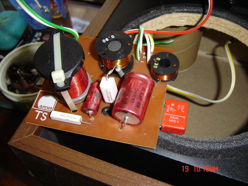

Nemrégiben szintén hozzájutottam az általad is említett kis arcus dobozokhoz.otthoni alaposabb meghallgatás után kiderült,bizony ezek is modifikációra szorulnak.gyári állapotában a dobozkák kissé sávhatárolt,középhang-orientált karakterrel szólnak.mivel látszik,h viszonylag jó minőségű meghajtókkal rendelkeznek(a mélysugárzó hosszúlöketű papír,-a dóm lágy műanyagmembrános),ezért a gyanú a keresztváltóra terelődött.(azt viszont meglepődve konstatáltam,h a középsugárzó műanyag kosárral rendelkezik.amúgy"ITT"-gyártmány)némi kísérletezés után a következő modifikációt hajtottam végre;a magaskörben lévő 4,7µF-os elkót 3,3µF vima gyártmányúra cseréltem.a középsugárzóval soros ill-ellenállást 1,5ohmról 3ohmra növeltem,s a soros rezgőköri kondit pedig 10µF-ról 140µF-ra.(2db 68 paralel)ez kissé soknak tűnhet,de így lesz jó a középtartomány.eredetileg a közép-hsz van fordítva bekötve,a másik kettő polárhelyesen.a mod.miatt a magasat kell fordítva kapcsolni,a közép-mély polárhelyes marad,vagyis a közép,s magas-hsz vezetéke polárcserés lesz!legvégül még a mély.hsz-val paralel egy 6,8µF-os unipoláris kondi beköthető,ilyenkor a közép-hsz 3 ohmját 4-re lehet növelni.ezen módosítások elvégzése után a dobozok hangképe sokkal tisztább,transzparensebb lett,a sztereó kép pontosabbá és fókuszáltabbá vált.a basszus is javult,mivel a(z eredetileg túltengő)középsáv visszább szorult.a hangszerek"megtalálták helyüket",s az egész frekvenciabalansz helyre billent.enyit tehát megér a dolog,az arcus immár teljesértékű hifi hangsugárzóvá lépett elő.a képen már a keresztváltó módosított állapota látható.
(#) ngyzoli hozzászólása Okt 19, 2008 /
a h-szólást persze lambi-huligánnak szántam.mellékattintás volt... még annyit,h a hangsugárzó érzékenysége nemigen csökkent,a mod.után kb 90decibelt teljesít,ez pedig ilyen kis méretben dicséretes értéknek számít.

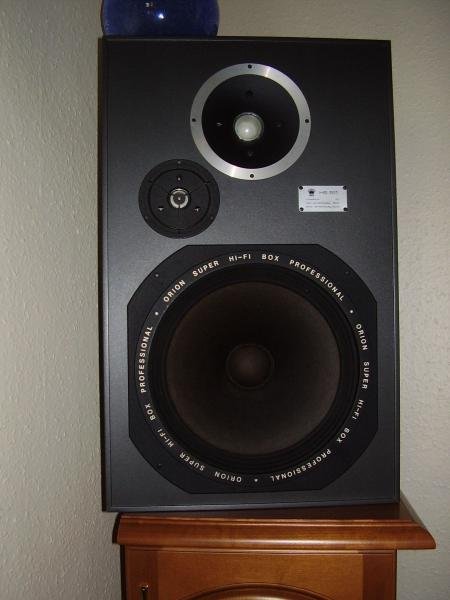

van nekem egy orion hs hangszórópárom, pontosan nem tudom meik a membrán szélessége 28mm a gumiperemig akkor az a 280as ugye?? ehhez keresek még 2dbot, és ezeket szeretném felujitatni ha valaki valamiben tud segiten kérem irjon : spaitsandras@freemail.hu

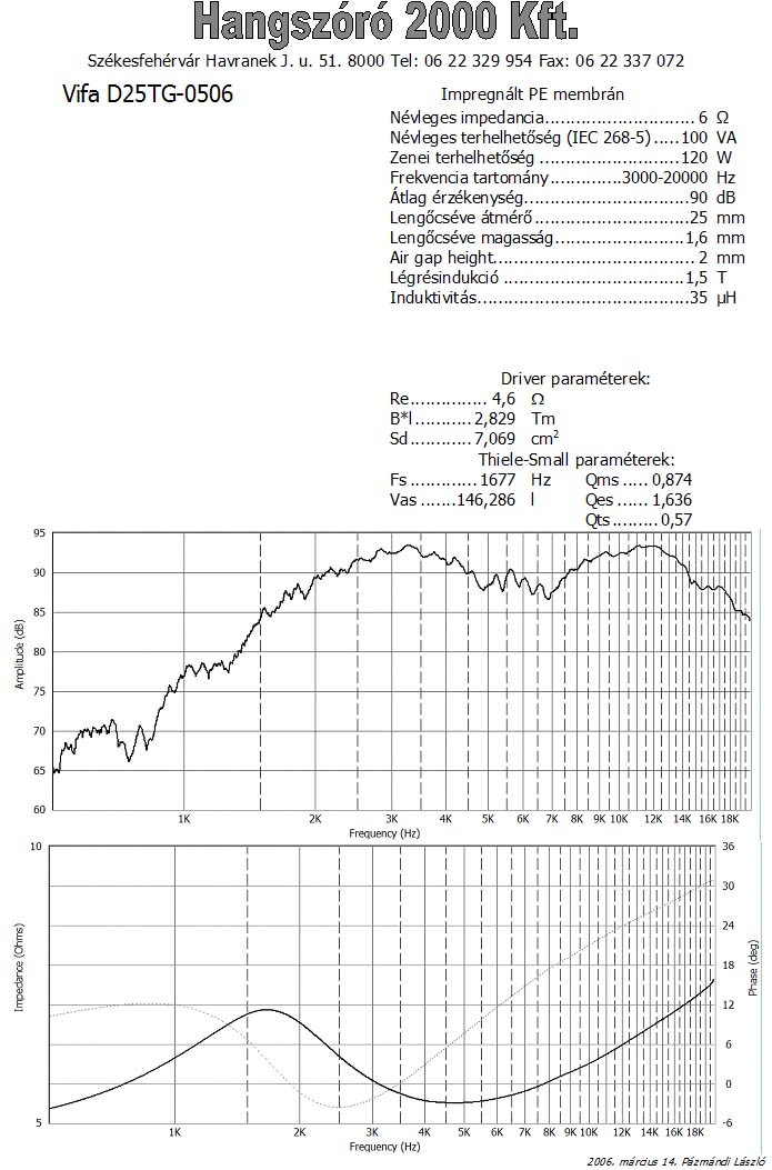

Ezek Vifa dómok, ilyenek szólnak nekem is itthon. Dán márka, aki nem ismerné, a nagy gyártók szeretettel alkalmazták. A preludiumba is Vifa hangszórók kerültek.
