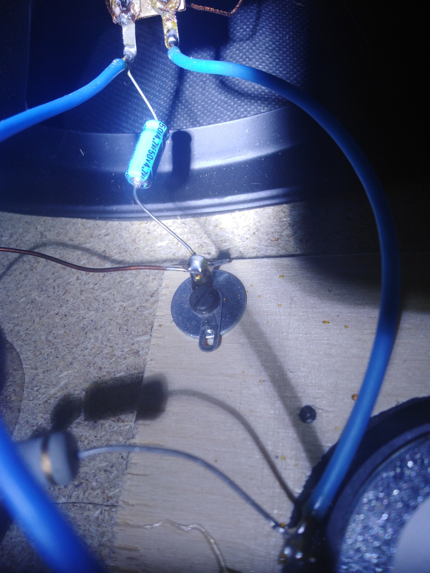

(#) gyuszo válasza Lambi-Huligán hozzászólására (») Feb 4, 2024 /
Régen volt, de most hozzám került egy ilyen doboz javításra. A belső teljesen eredeti , még bontatlan volt. A középre kötött elko viszont 4,7 µF/50 V. Természetesen mind a kettőben cseréve REMIX fólia kondenzátorra.
A megérzés jó volt, az 1µF talán tévedésből lett beletéve. Az kicsinek tűnik oda.
A képek az eredetiről :
Az elkón az évszám 1993. 15 hét. A hangdoboz is 1993 évben készülhetett.
