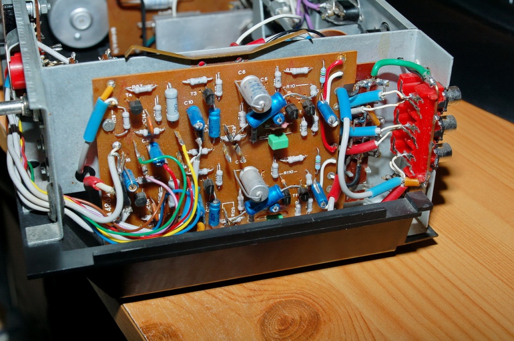

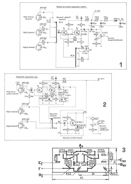

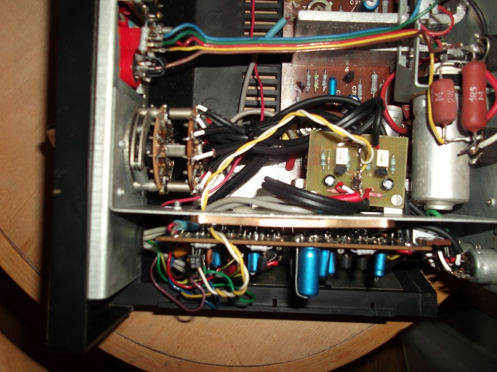

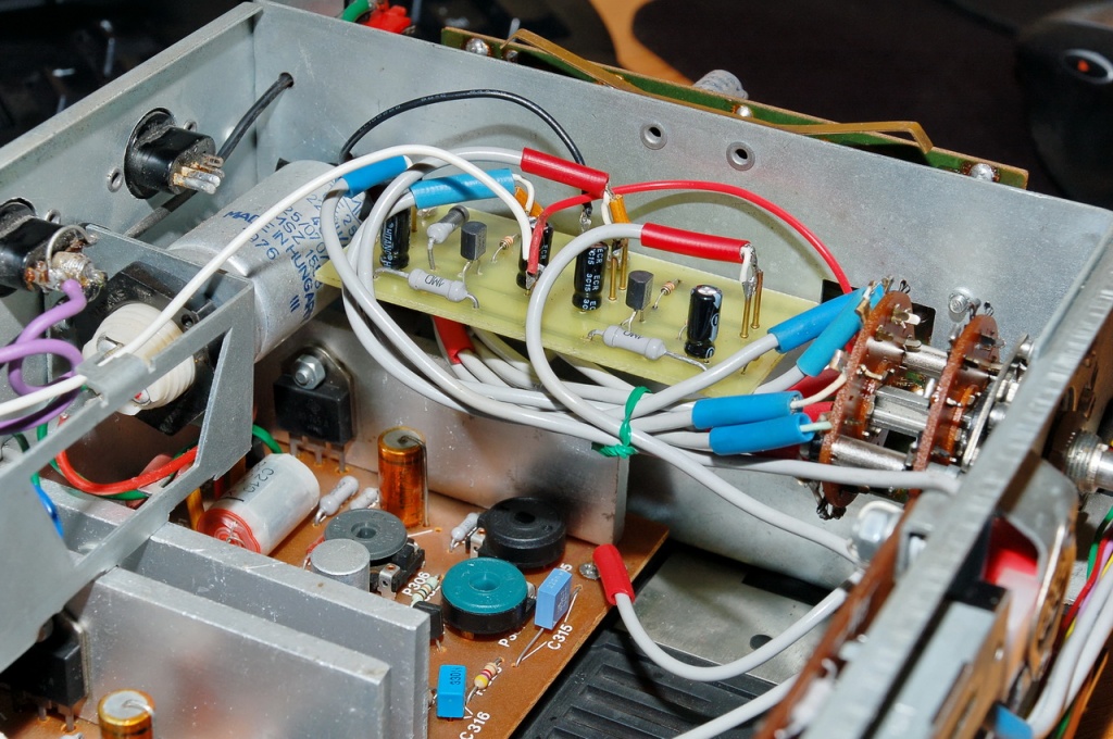

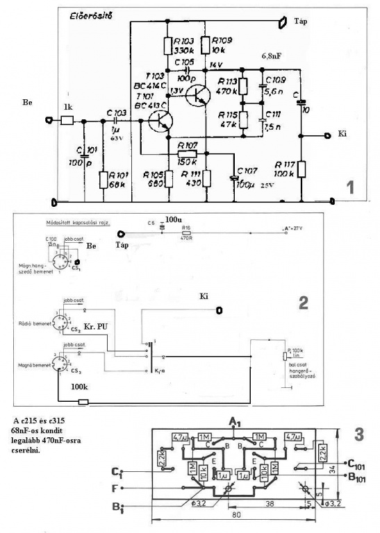

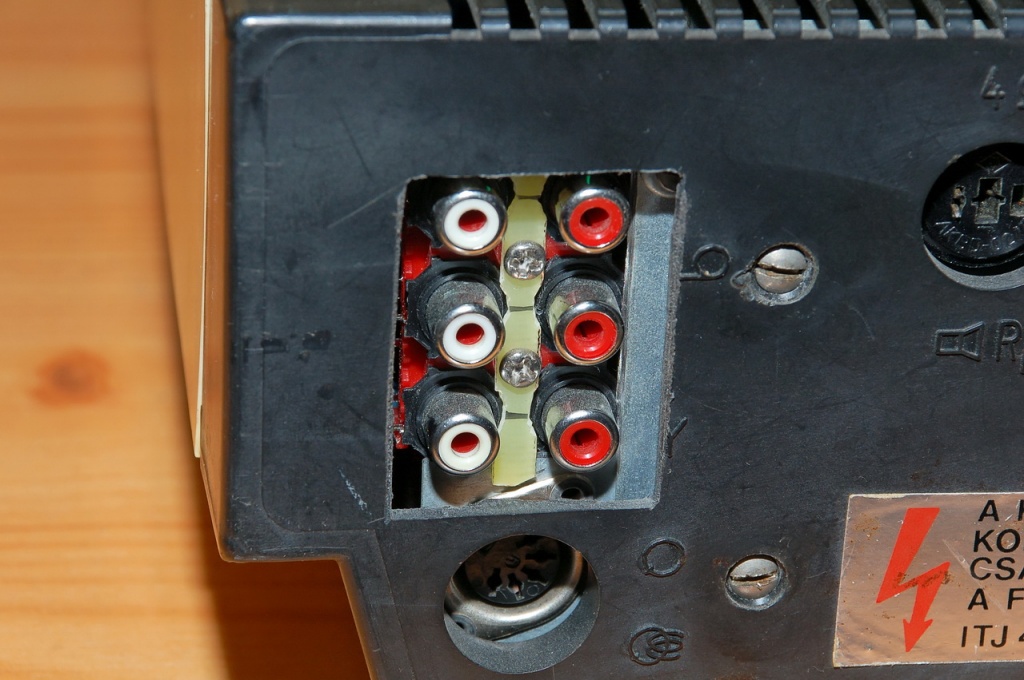

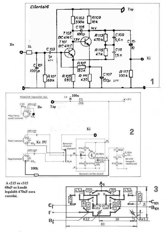

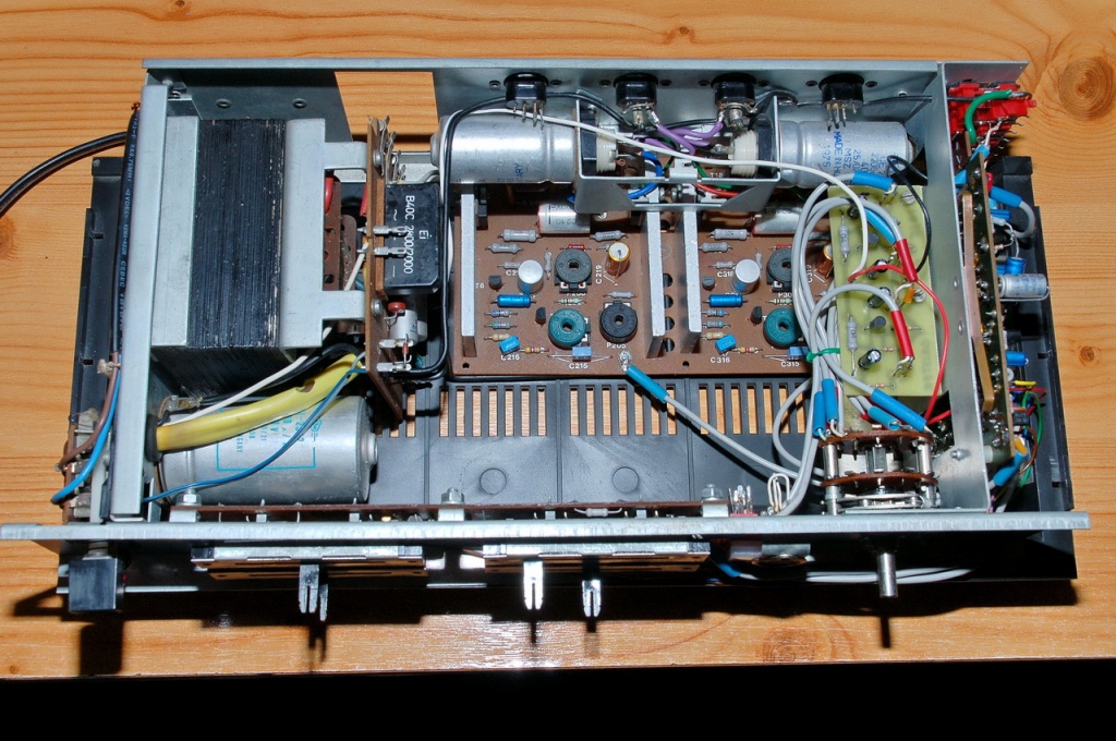

Üdv! Egy módosítást ajánlanék az orister erősítőkhöz, ami a HiFi magazinos MOD továbbfejlesztése, röviden a problémáról: az eredeti kapcsolásban a jelet először jól leosztják, majd felerősítik, ami magas zajszinthez vezet, emiatt célszerü egy emitterkövetővel kiváltani a bemeneti fokozatot. Itt nyílik lehetőség az első módosításra: mamár alacsony kimeneti impedanciás eszközöket használunk, így ha kiiktatjuk a hangerőszabályzónál található loudnessért felelős RC tagot, akkor megkapjuk a szabvány 47kOhm-os bemeneti impedanciát, így közvetlenül a hangerőszabályzóra köthetjük a bejövő jelet. Ha mégis szeretnénk megőrizni a loudnesst és a nagyobb bemeneti impedanciát, akkor akalmazzuk az emitterkövetőt, de a lemezjátszó bemenetet is érdemes átépíteni, de nem a HiFi magazinos elképzelés szerint, hanem érdemesebb az Unitra WS-311D előerősítőjét felhasználni. Továbbá érdemes a végfokozatnál található becsatoló kondit nagyobbra cserélni, így javul a mélyhangátvitel. Az átépítés jelenleg folyamatban van, csatolom a képeket. Remélem tudtam valakinek segíteni.
(#) Pioneer válasza Pityu9 hozzászólására (») Nov 2, 2012 /
Ezeket az átalakításokat már régen megcsináltam az én példányomban, sőt a bemeneti csatlakozókat is kicseréltem RCA-ra.
Füllel hallhatóan jobb lett a hangja.
(#) Pityu9 válasza Pioneer hozzászólására (») Nov 2, 2012 /
Grat. szép lett. Én csak a tapasztalataimat osztottam meg a MOD-dal kapcsolatban. A sustorgás és az egyéb zajok tényleg csökkentek, a hangja is jobb lett,de megmaradt az a bizonyos "oristeres" hangzás, vagyis olyan rekedtesen, torzan szól a magas és közép tartományban. A lemezjátszó bemenet hangzása elfogadhatatlan, csak az énekhangok és a basszus dominál, minden más eltűnik a zenéből, és amit ad, azt is torzítva adja vissza.

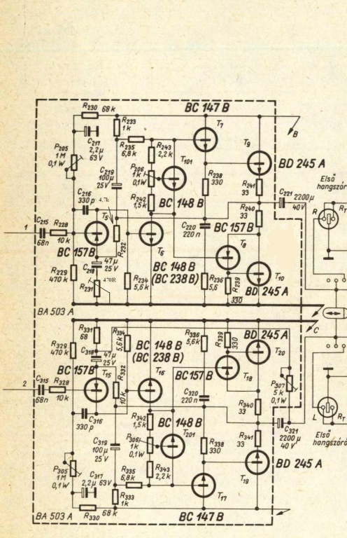

Nem az volt a célom, hogy csodát tegyek az oristerrel, van ennél jobb erősítőm is , csupán külsőleg az eredeti állapotát megőrizve, és minimális ráfordítással próbáltam egy elfogadható hangu készüléket faragni belőle. Minden estere, ami nekem nem tetszik a végfokozat kapcsolásában, az a kétfajta átfogó negatív visszacsatolás. Ha nem titok , érdekelne, hogyan lehetne javítani, az orister végerősítőjének minőségén.
(#) Pityu9 válasza Pityu9 hozzászólására (») Nov 2, 2012 /
Közben módosítottam az orister végfokozatát, mostmár csak egy átfogó visszacsatolás állítja be az erősítést, kiváncsi vagyok a véleményetekre, hogy így működőképes-e a kapcsolás.Csatolom a képet.
(#) reloop válasza Pityu9 hozzászólására (») Nov 2, 2012 /
Szia! Működő képes. Elvész a csatoltó kondenzátoron alacsony frekvencián fellépő veszteség korrekciója. Nem tudom a visszacsatolás fázisában, létre jön-e számottevő változás. Misem egyszerűbb mint kipróbálni
(#) Pityu9 válasza reloop hozzászólására (») Nov 2, 2012 /
Köszönöm a segítséget! Több helyen is olvastam, hogy az ilyen különböző átfogó visszacsatolások különleges torzítást tudnak produkálni, ezért gondoltam, hogy átalakítom egy régi recept alapján
Jól olvastad! Igazából az átfogó visszacsatolásban lévő félvezetők száma kritikus, mert azok a jelváltozás meredekségét csak korlátok között tudják kezelni.
(#) Pioneer válasza Pityu9 hozzászólására (») Nov 3, 2012 /
Szimulációban megnéztem a módosításodat, annyit vettem észre, hogy a mélyátvitel jelentősen lecsökkent. A becsatoló kondenzátort megnöveltem 680nF-ra, de még úgy is elmarad a várt átviteltől.
(#) Ge Lee válasza Pityu9 hozzászólására (») Nov 3, 2012 /
Nézd meg a HTA-30 fantázianevű végfokot és hasonlítsd össze ezzel. Az számomra a legszebb hangzás amit félvezetőtől eddig hallottam. Ugyanúgy elmegy az Orister tápjáról is, csak kisebb teljesítménye lesz.
(#) Pityu9 válasza Ge Lee hozzászólására (») Nov 3, 2012 /
Köszönöm szépen mindenkinek a segítséget! A 47µF-os kondit a vcs-ben természetesen nagyobbra cserélem, így valamennyit majd javul a mélyátvitel. A HTA-30 is megfogom építeni, de majd egy hozzá méltó tápegységgel és dobozzal . A szimuláció szerint, ha jól látom, a -3dB-es pont kb. 20Hz-re esik, ami még elfogadható (a gyári specifikációban a 20Hz-hez tartozó esés -2dB ami még belefér a tűrésbe)
