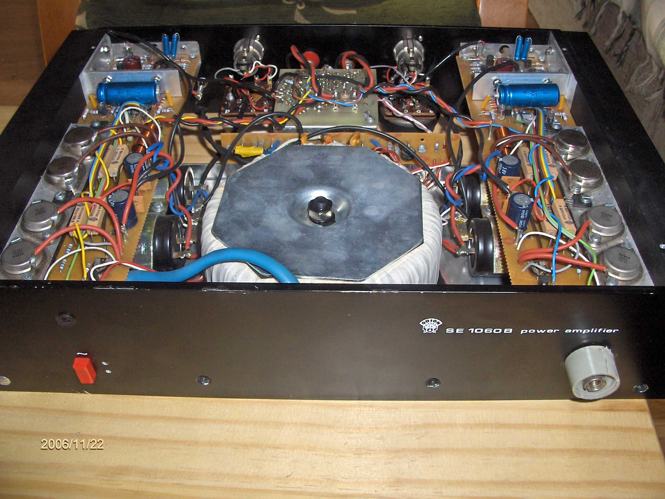

A mai napon vettem egy orion végfokot. Hát kicsit levan rongyolódva, de szeretném helyrepofozni, átkebelezés, jobb poti szebb dobozolás stb. A végzettségemet tekintve elektro-műszerész. de csak ennyi. Gyakorlati tapasztalatom az annyi amit húsz évvel ezelőtt barkácsolgattam, de a mai napig a hi-fi az egyetlen hobbym és ezen felbuzdulva szeretnék, az igencsak gyatra anyagi helyzetemmel egy kis retro hangzás világot magamnak itthonra (nosztalgia, HI-FI MAGAZIN-on nöttem fel, az MP3-at meghagynám a gyerekeimnek). És akkor ezután a hosszúra nyúló bezetés után, szeretném a segitségét kérni valakinek, aki ismeri ezt az erősítőt. Még nem kapcsoltam be, mert XLR bemenetei vannak. Ezeket kellene először is lecserélnem, de annyi kütyű lóg ezen a csatlakozón, hogy hozzá sem tudok szagolni. Holnap teszet fel róla képeket és kérnék segítségeteket, hogy hogyan is fogjak neki. Előre is köszönnék minden hozzászólást.

Köszi és ahogy igértem a képek. Tehát szeretném a bemenetet egy kicsit leegyszerűsíteni (RCA), mint ahogy látjátok ott az XLR csatlakozó alatt van valami szűrő szerűség amely egy relés áramkörhöz is csatlakozik, amely szerintem a hangsugárzó késleltetés beiktatódását hivatott elvégezni. Üdv
Nem bemeneti jelszintet kapcsol az a relé véletlen?Hány bemenete van?
Bal és Jobb oldal 1-1 bemenet. Üdv
Így ,hogy nézem tényleg a hangfalkésleltetés része lehet.De miért akarod kicserélni a bemeneti dugaljakat hiszen szinte minden komolyabb végfok ezzel készül.
Az rc-t így kell bekötni csak ügyelj honnan nézed (szemből az erősítő hátától kell nézni)a forrasztás belül a tükörképe.
Tulajdonképpen én úgy gondolom, hogy teljes mértébben levagyok ragadva az RCA-nál de így ahogy mondod ugrik be
Kattincs a LINK-re ott van a bekötése.A pótmétert meg kicserélheteh egy másikra csak hasonló legyen az értéke és férjen bele !
Hy! Az a szűrő féleség ahogy Te mondtad az egy szimmetrikus / asszemmetrikus átalakító trafó. Szerintem. Ugye komolyabb, igényesebb hangosítási rendszerek alapban szimmetrikus tápvonalakkal mennek a zaj stb kivédése érdekében. Én nem alakítanám vissza aszimmetrikusra (rca) akkor swem ha ütnek.

Szerintem is hagyd csak meg az XLR-t. Én talán mondjuk úgy csinálnám hogy raknék be egy RCA párt és egy kapcsolóval váltanék a két bemenet között. Én is úgy tudom hogy a szimetrikus bemenet elég jó minöségű jelvezetést ad. Már csak egy XLR kimenetü lejátszó kell hozzá ![]() Nagyon pofás ez a jószág, sajnos élöben még nem volt hozzá szerencsém. Sok sikert hozzá. Isa
Hy! Igazából én nem furkálnék meg egy ilyen készüléket, inkább csinálnék 2db átalakítókábelt, egyik végén rca csati másik végén xlr csati, azimmetrikusan bekötve. Mellékelek egy képet hogy gondoltam. Nem elfelejt, az a kábel CSAK ÉS KIZÁRÓLAG xlr BEMENETHEZ jó, pl keverőből jelet kivenni ezzel TILOS, mert rövidrezárjuk az egyik kimenetet! Szóval jelen alakalmazáshoz, illetve aszommetrikus forrásból jelet betolni szimmetrikusra tökéletes, ezt használják.

Nem bírtam tovább várni és beüzemeltem a készüléket. Finom sercenén és egy 100nF-os kis kondi elszált ( a +40 V.os tápfesz szűrő szerintem), irány a hiradástechnikai bolt, csere majd bekapcs. Egy kis szünet, hallom, hogy a relé kapcsol. Bemenőjel cd-ről kimenetre hangfal (jobb oldal ahol kondit cserélni kellet brummos), zene indul eszméletlen jó hang de a teljes hangerőn is csak legfeljebb 4-5 W (a készülék teljesítmény fölvétele 380W). Tanácstalan vagyok:nemtudom:, sajnos műszerezettség és tapasztalat hiányában nem tudom a problémát orvosolni. Kecskeméten a műszerészek 4-5000 Ft-os rezsi órabérben dolgoznak ![]() Várom a válaszotokat. Köszi Üdv.

Szerintem semmiképp ne vidd szervízbe,megoldjuk "házon belül". Teljes hangerőn,amire azt mondtad hogy 4-5Watt,torzít,vagy tisztán szól?Ha tiszta a hang,akkor lehet,hogy nem elég a bemenőjel,tehát az erősítő nem tudja leadni a max teljesítményét,ez nem az erősítő hibája.Milyen műszered van?Egy multiméterrel már sokmundent meg lehet állapítani egy erősítőben. Ha tudok,segítek.
Van egy 900 Ft-os multiméterem, ami hangot illeti az pedig nagyon szép és dinamikus a teljes kiterjedésben. Ezt azért mondom mert sokszok hülyének néznek amikor azt mondom, hogy nagyon szép dinamikával jönnek a cinek. Na lényeg, hogy ezt vártam ezt a hangképet, mert egy jó erősítő kis hangerőn is tudja érzékeltetni a baszust lmeg a cint loudnes nélkül is. Gondoltam én is, hogy a bemenő jel kicsi, de hát DVD játszó azért azt hiszem, hogy legalábbis elkéne hogy tudja látni megfelelő jelszíntel. 0dB ha jól emlékszem 0,75 V.

A hátlapon van csatornánkénti érzékenység (gain)állítás.
Nézd meg,hol állnak a potik,lehet hogy csak le vannak tekerve!
Az volt az első amit ellenőriztem, végállásban van és ha eltekerem még kisebb lett a teljesítmény.

Elképzelhető hogy sokkal nagyob bemenőjel kell neki,(valami stúdió cucc lehet?)vagy a forrás nem ad ki elég nagy jelszintet. Az mindenesetre megnyugtató,hogy tiszta a hangja,továbbra is jelszint problémára gondolok. Esetleg meg lehetne próbálni egy másik készülék fejhallgatókimenetéről meghajtani. Nem lenne rossz kapcsolásirajz sem.
Úgy gondolom vonalszintnél nagyobb jelet nem igényelhet. A trafós bemenet miatt azt viszont 600ohm-on követeli! Tehát silány kimenetű dvd lejátszónál ez már majdnem rövidzár ugye
