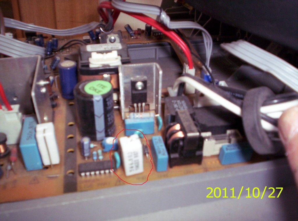

Van nekem egy Orion T1428 MTX-S tipusu kis 37 centis tv-m. Az a kínom vele, hogy mikor bekapcsolom egyből ellövi a képen látható 5w os 6.8 ohm - os ellenállást. Merre keressem a hibát? Segítségeteket előre is köszönöm. üdv: Moka |
