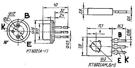

Kérdésem az lenne hogy orosz gyártmányú tranzisztorokat mivel lehet helyettesíteni ? Gondolok itt arra hogy nem igazán találok a neten adatlapokat sem és emiatt is nehéz dönteni. Konkrétan most van egy KT avagy 2T602A tipusú tranyóm ami teljesen szakadt . nem tudom mivel helyettesítsem. Esetleg ha tudnátok gyüjteményt küldeni vagy találtatok konkrét helyettesítőtáblázatot vagy akármi ami a témával kapcsolatos megköszönném a segítséget.

Kerestem megfelelőt. A HQ-ban találtam BC300-as jó helyette, csak a bekötésre kell figyelni, mert az orosz tranyónak máshogy van a bekötése. Kép mellékelve az orosz tranyó bekötéséről.

1: Szám, vagy betű, az 1, ill. a G a germánium, a 2, vagy K betű a szilicium alapanyagot jelzi. 2: egy T betű (tranzisztor) 3: Három jegyű szám, mely a táblázat szerint alakul. 4: Betű (lehet, hogy nincs) a típuson belüli altípusokat jelenti. A KT602A egy N tranyó, 120V, 75mA, 2,8W, 70-es béta,150MHz.
