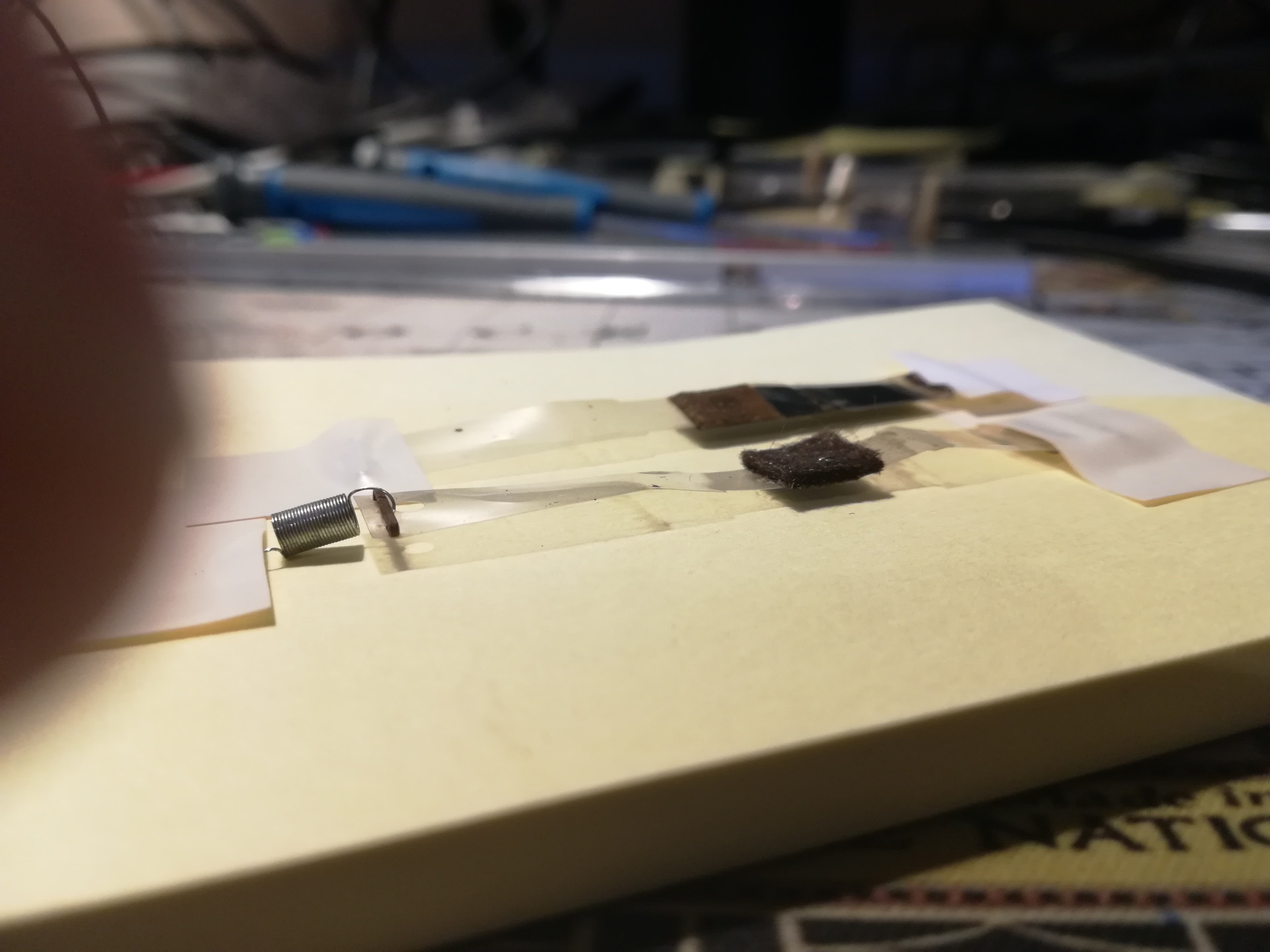

Most hogy sikeresen ráragasztottam(Palma tex) a filcet, hogyan szedjem le. Gondolom letépem finoman aztán a maradványt kell leszedni a kis műanyag vékony szalagról. (Van egy vékony műanyag lapka amit egy rugó feszit az egyik oldalon és erre van felragasztva a filc)
(#) Massawa válasza kuzin hozzászólására (») Jan 1, 2022 /
Sajnos nem emlékszem már erre a magnora ( gyorsan leselejteztük öket). A sebességváltohoz mindig mozgás kell, mert annak a forgatónyomatéka viszi át a szijat az egyik fokozatrol a másikra. A capstan a magnok többségében állandoan forog, azaz nem kell PLAY üzemmodban lenni, amikor sebességet váltasz. Söt ilyenkor a csévélök hajtása általában nincs mechanikus kapcsolatban a hajtással , igy biztonságosabban mozoghat a szij ( de ezt nézd meg, hogy a te gépeden hogyan müködik). Jobb gépeken ha kell, akkor a sebességválto blokkolva van, ha valamelyik üzemmodban le van tiltva.
A filcet egy vékony pengével/szikével egyszerüen le lehet “gyalulni” a rugorol. A ragasztot oldoszer oldja, lehet, hogy benzin is, de a mechanikus lekaparás egyszerübb és biztonságosabb. Esetleg ha majd új réteget viszel fel az oldja a régit, igy frissen mind a kettöt kapard le, és utána ragaszd fel az ujat.

Felrakok két képet amin látszik hogy is néz ki a filces szalagnyomo. Egyet szereztem használtan, azért van kettő, a másik csak átmenetileg van szig szalagozva.
Nem tünt vészesen vastagnak a másik, azért is probálkoztam vele. Meg, amit használtan vettem nyomot arról nem volt rendesen leszedve a ragasztó, ill ott is volt ragasztó maradvány ahol a régin egyáltalán nem volt filc.
A "borotválástol" kicsit tartok, nehogy belevágjak a hordozóba, de ovatosan megpróbálom. Arra gondoltam, hogy leszedem amennyire lejön, aztán egyszerűen forditok rajta és a másik oldalára ragasztom az újat. Első ránézésre szimmetrikusnak/fordithatónak tűnik, de majd nagyitóval megnézem.

Valoszinüleg körömmel vagy müanyag pengével - autos jégkaparo - is le fogod tudni venni a filcet.

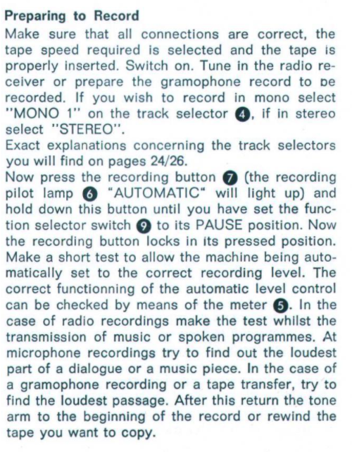

Egy dolog még nem stimmel rajta, a felvételi automatika..
Berakom pauseba, adok neki értelmes jelszintet, aztán pár másodperc után visszaveszi a jelszintet kb 3dB-n tőllévés miatt ez rendben is lenne, de valahogy a jelszinttel együtt a mélytartomány egyben eltűnik.. mint egy felüláteresztő szűrő..
Igy szól: https://www.dropbox.com/s/ss4n2trqvoimv5p/VID_20220106_135241.mp4?dl=0

(#) Massawa válasza Massawa hozzászólására (») Jan 6, 2022 /
Közben utánnanéztem, ez a gép csak automatikával tud felvenni. Ahhoz valoszinüleg jol illesztett jelforrás kell. A mai szerkezetek (meg a távolkeletiek) más szinttel dolgoznak/dolgoztak, mint a korabeli német technika (5 polusu DIN csatik) , ezért azt tisztázni kell milyen jel is jut a gépbe, mert az automatika ilyesmire elég érzékeny.
Ha van olyan jelforrásod ahol változtatni tudod a szintet, probálj alacsony szintröl lassan felfelé menni és a VU méteren figyeld meg mikor áll meg a mutato, és több jelre már nem reagál. Ez a szint, ahol az automatika el kezd beavatkozni. Egy kicsivel visszavéve a szintet hallgasd meg milyen lesz a felvétel. Lehet, hogy kompressor is van benne, azaz az alacsony szintet emeli, a magasat meg visszaveszi. Akkor meg duplán fontos megtalálni az optimális jelszintet. Lehet, hogy majd egy kábelt fog kelleni csinálni valamilyen osztoval, hogy jol illeszkedjen a jelforrásodhoz.

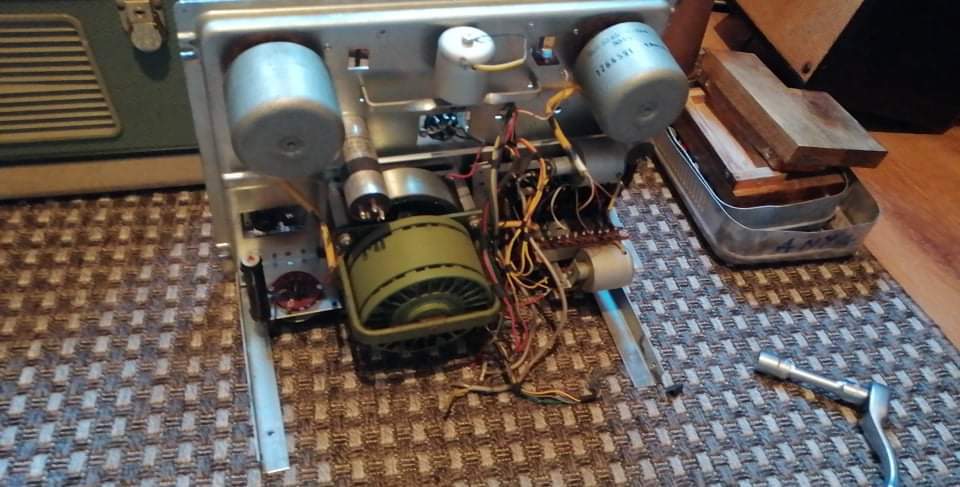

(#) Abukodonozo hozzászólása Jan 11, 2022 / 2
Buék mindenkinek!
Muszáj megosszam veletek a zombi Revox C36-osom legújabb fejleményét. A mellékelt képen látható állapotában kaptam, mindent zéróból építek vissza. Igaz még kitcsit nyávog, de ez a felvétel már rajta készült
