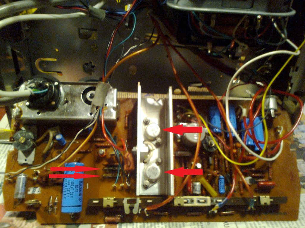

(#) Aronka94 hozzászólása Márc 30, 2012 /
Szép napot kívánok !
Egy megfigyeléssel és egy kérdéssel fordulok hozzátok.
Van egy Unitra ZK 145 T de luxe ,orsós magnóm. Külsőleg és mechanikailag kiváló állapotban van. Azonban bekapcsolás után erős búgó hangot ad, illetve a képen szereplő 2 rézdrótos ellenállás felforrósodik, és még a hűtőn ülő 2 tranzisztor is felmelegszik. /piros nyíllal jelöltek/
A panelon minden alkatrész az eredeti helyén van. Szerintetek mi lehet a probléma ?
Válaszokat,ötleteket előre is nagyon köszönöm !
(#) gkari válasza Aronka94 hozzászólására (») Márc 30, 2012 /
Szerintem a végfok legalább egyik vég- (és, vagy) meghajtótranzisztora "kakukk".
(#) meszi válasza Aronka94 hozzászólására (») Márc 31, 2012 /
Forraszd ki a tranyókat és mérd végig őket...
(#) Aronka94 válasza gkari hozzászólására (») Ápr 2, 2012 /
Tisztelt gkari!
Köszönöm a gyors választ,nem vagyok profi a tranzisztorok körében,esetleg meg tudnád jelölni a most mellékelt képen a lehetséges rossz vég-ill.-meghajtó tranzisztort ?
Köszönöm,az általad jelölt képet tudnád mellékelni ?
(#) gkari válasza Aronka94 hozzászólására (») Ápr 3, 2012 /
A vizsgálandó végtranyák a hajlított U-profilban vannak(hűtés), a meghajtókat megtalálod úgy, hogy megnézed, hogy melyik végtranyára csatlakozik(-nak). Segíthet, ha megvan a kapcs.rajz.
