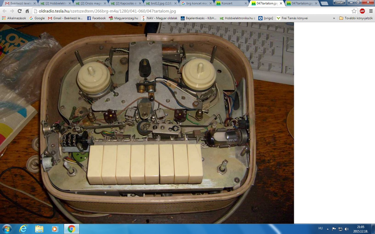

BRG Koncert Szétszedtem
Én csak 1db motort látok. Viszont az irányváltás miatt kellett bele 2db mágneskuplung.

(#) (Felhasználó 46585) válasza Totottkaposzta24 hozzászólására (») Dec 18, 2015 /
Most olvastam ezt a szétszedtem cikket az oldradio.tesla izéről. Valóban, oda-visszajátszó volt, 4 fejjel, középen egy gumigörgő, szóval, mint egy rendes magnó! De csak egy motoros. Kezdetben Papst, aztán ikladi motorral. Ami tekercselő motornak néz ki, azok elektromágneses kuplungok. Sajnos, ez egy rendesen konstrukcióhibás magnó volt, de azért lehetett volna belőle rendeset csinálni...

(#) (Felhasználó 46585) válasza kristikoma hozzászólására (») Dec 18, 2015 /
Én négy fejet láttam a Szétszedtemen. Középen a gumigörgő, jobbra, balra egy-egy felvevő/lejátszófej, kicsit kijjebb jobbra, balra egy-egy törlőfej.
(#) kristikoma válasza (Felhasználó 46585) hozzászólására (») Dec 18, 2015 /
Vörös Szikrára gondoltam, nem a Koncertre. Utóbbi valóban négy fejes.
